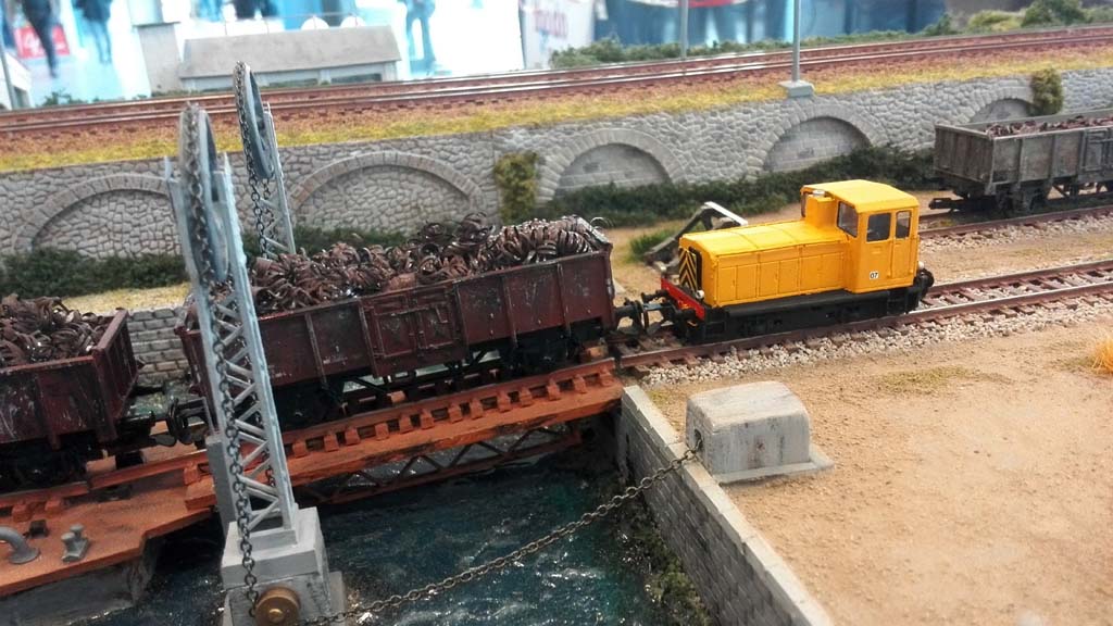

... alla fiera di malpensa; nel noto scalo lacuale è impegnato in una manovra di imbarco di carri con ferraglia varia :grin:
]Manovra d'imbarco:
114,1 KB
Messaggi: 15762
Re: Autocostruzione Badoni tipo VII in scala TT
#77 Messaggio da MrMassy86 »
Immagine suggestiva, il badoni è perfetto per quel compito, ora manca il carro scudo ed è perfetto :wink: Massimiliano :cool:

#80 Messaggio da v200 »
Modello perfetto in una ella ambientazione,
come notato da Massy meglio mettere un carro scudo per esempio un carro a sponde basse.

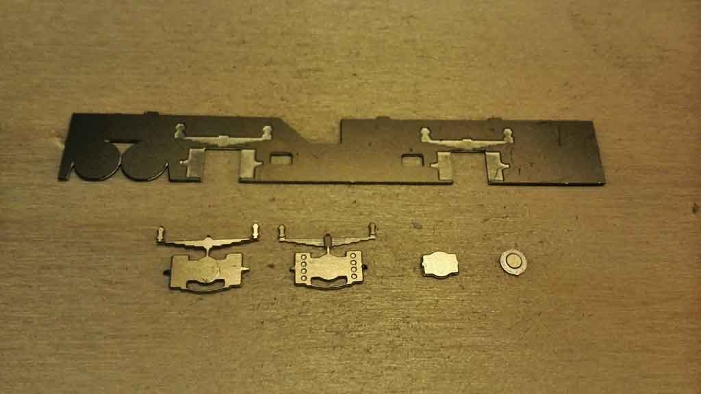

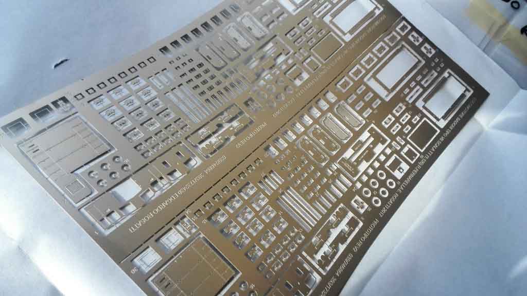

In vista del prossimo Hobby Model Expo 2017 di Novegro, io e MrPatato siamo felici di presentarvi il primo aggiornamento del Locomotore in oggetto.
Lastrina:
58,32 KB
In questa foto 2 lastrine in un foglio A4.
Abbiamo sperimentato l'uso di lastrine in alpacca con 3 spessori differenti:
2/10°, 2,5/10° e 3/10° di millimetro.
Sono stati migliorati i supporti per i ganci modellistici, in quanto parte molto critica per l'assemblaggio del locomotore ed il fissaggio della carrozzeria.
Abbiamo corretto alcune imprecisioni nei dettagli e abbiamo aggiunto i fanali illuminabili a led con luce bianco/rosso. La versione originale prevede semplici fanaletti a luce fissa (Il circuito del led verrà realizzato in futuro). La lastrina contiene sia la versione originale che quella attuale a 2 luci.

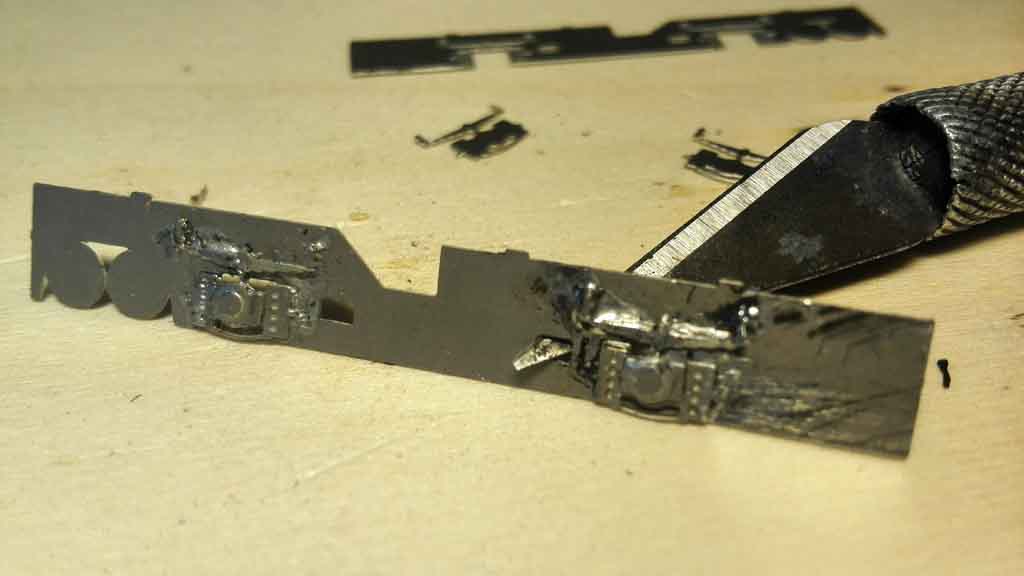

Per ora uno scorcio del montaggio:
Boccole e balestre:
35,72 KB
Si può fare di meglio, lo so [:I]:
34,54 KB

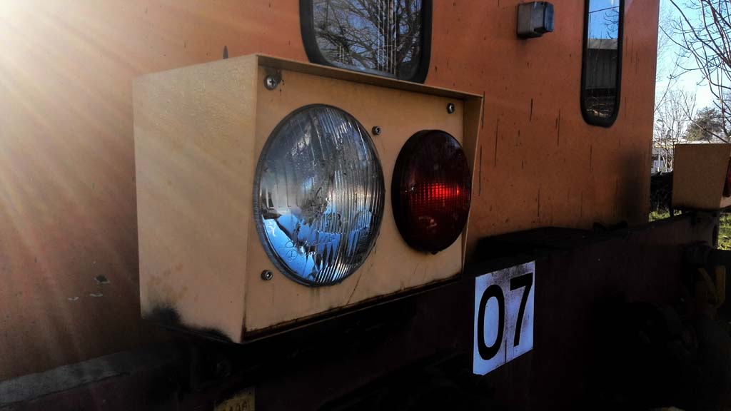

Fanale a 2 luci:
61,06 KB

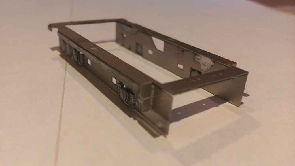

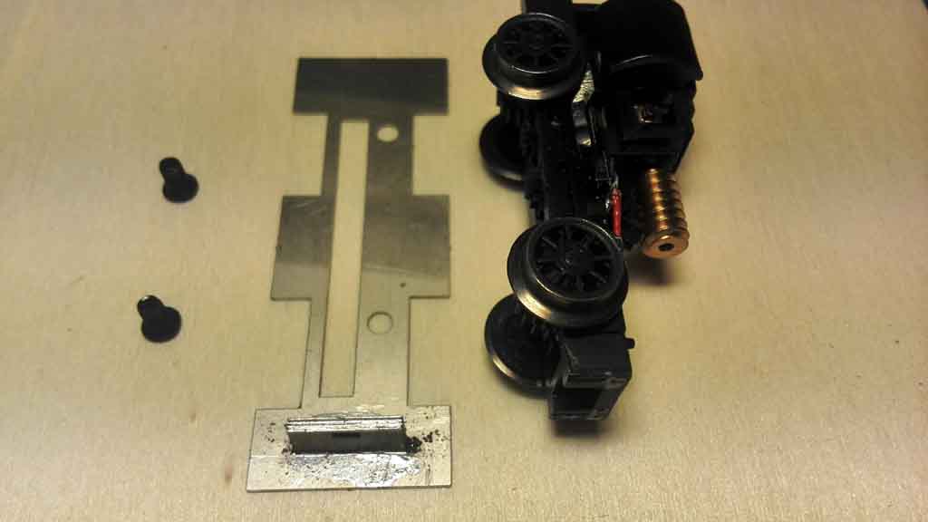

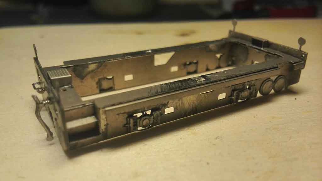

...proseguiamo con l'assemblaggio.

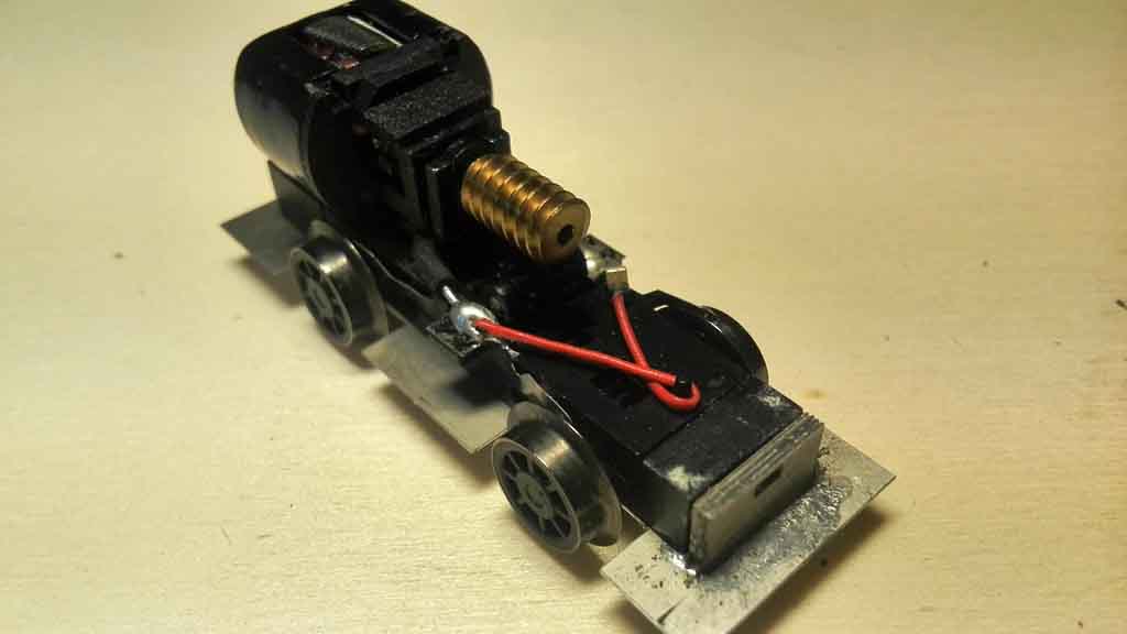

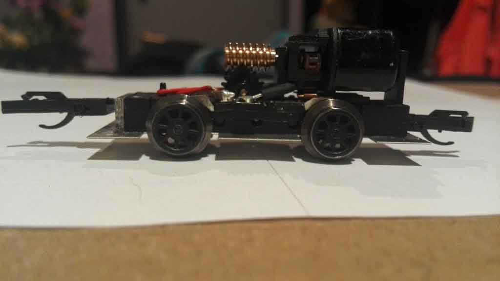

Oggi ho provato il piano sotto-cassa per fissare la meccanica Arnold alla nuova carrozzeria e purtroppo c'è ancora qualcosa da sistemare.
Foto 1:
31,49 KB
Foto 2:
31,99 KB
Nella parte anteriore si può notare un piccolo blocchetto per ospitare il portagancio, che però ha la sede di innesto ancora troppo alta [8]
Foto 3:
28,77 KB
Qui sopra si può notare il dislivello tra l'anteriore (sx) ed il posteriore (dx).
Cerchèrò di correggere il difetto operando di lima e saldatore, ma dovrò riprendere il disegno della lastrina.

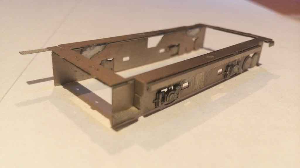

Il telaio sottocassa invece va molto bene ed è stato montato assieme ai laterali delle ruote.

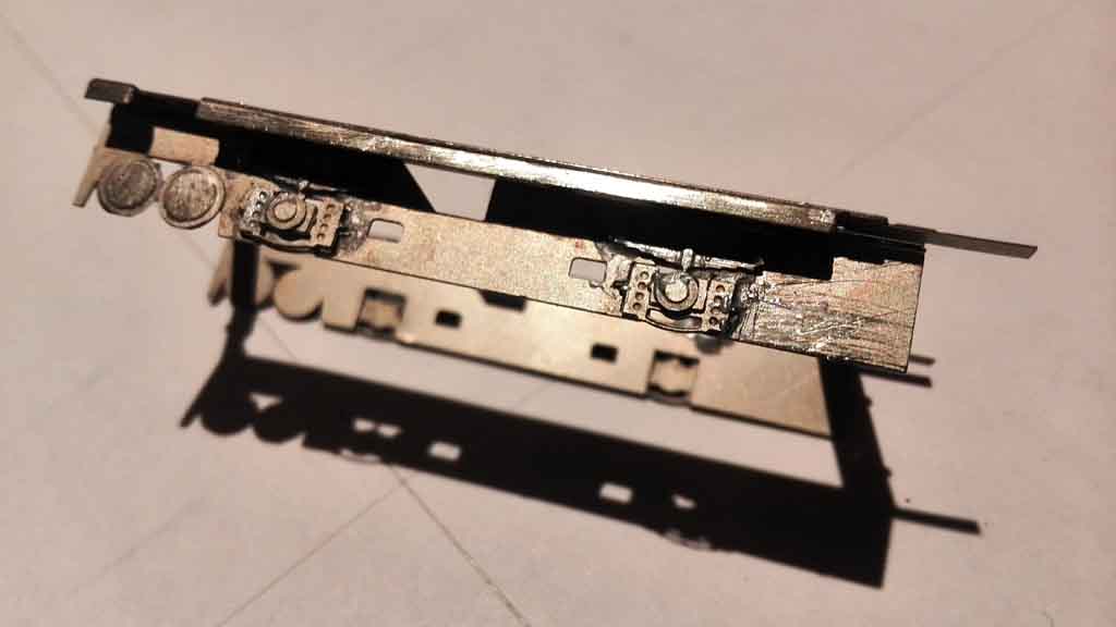

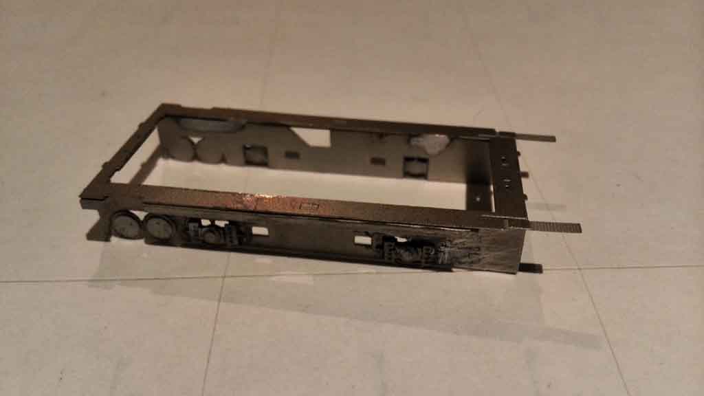

Telaio sottocassa:
25,64 KB
Lato destro:
35,34 KB
Predellino anteriore sinistro piegato:
25,84 KB
Ho saltato un passaggio; il telaio è ottenuto sovrapponendo 2 pezzi orizzontali con le fiancate delle ruote saldate da sotto a 90°.
Tutti i pezzi hanno dei comodi inviti per tenerli allineati durante l'assemblaggio.
Telaio:
24,29 KB
Il prossimo lavoro sarà l'installazione dei panconi.

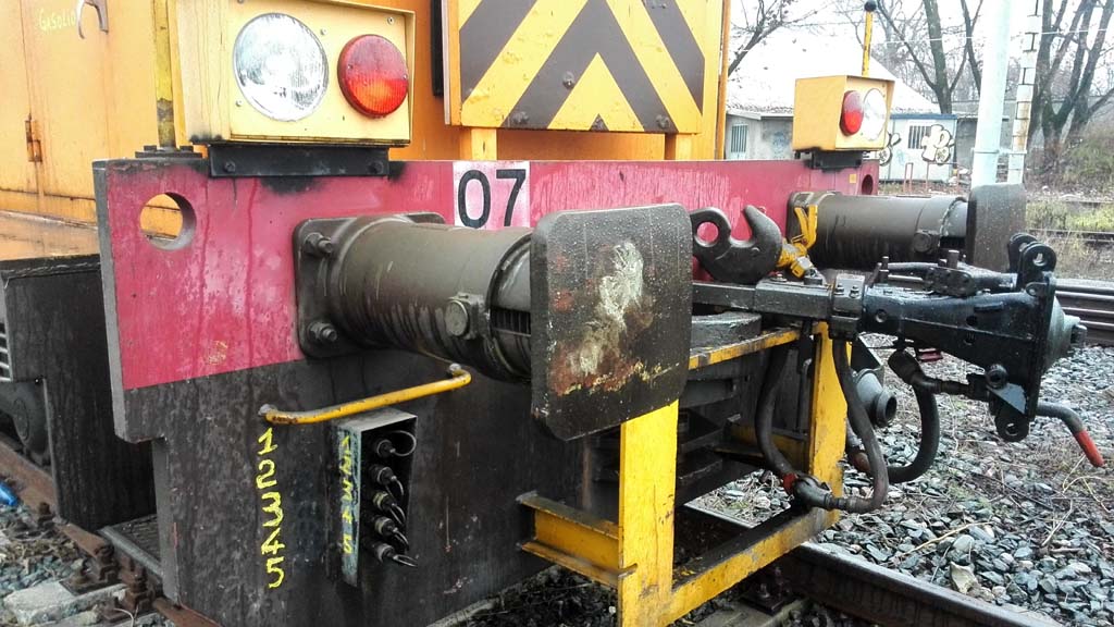

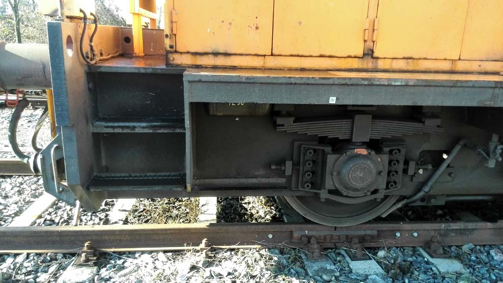

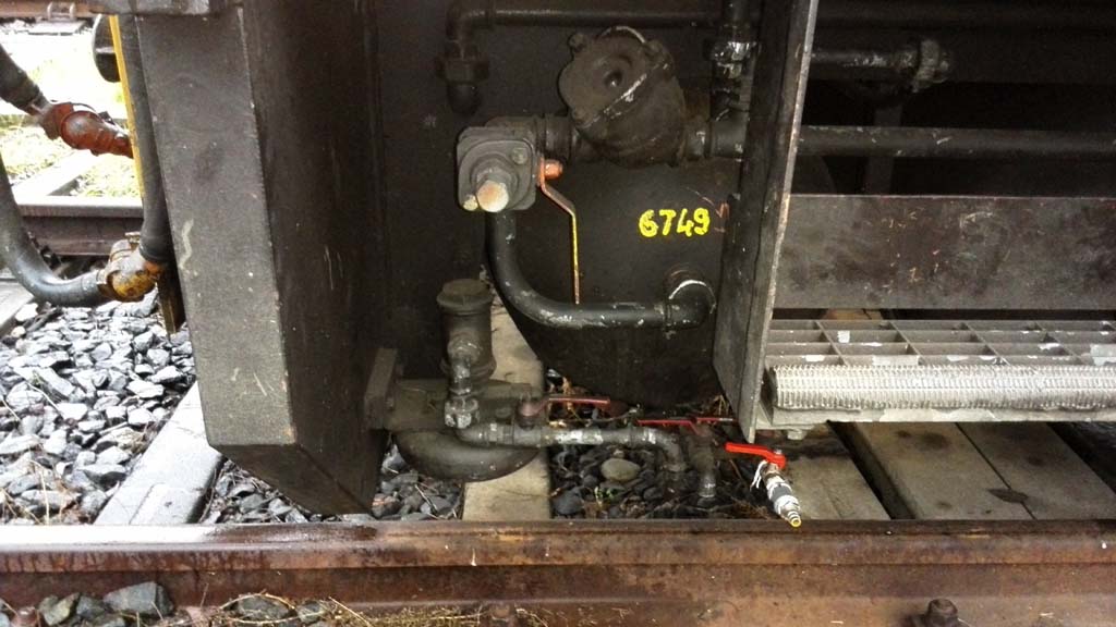

Serbatoi aria posteriori al vero:
92,27 KB
Pancone anteriore al vero:
124,01 KB

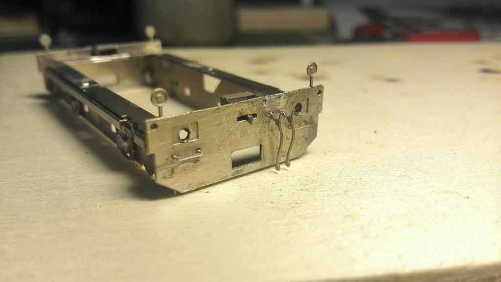

Panconi;
Posteriore:
29,68 KB
Sono stati aggiunti piccoli particolari come i tubi delle condotte pneumatiche e sono stati ripassati i fori per il fissaggio dei respingenti.
A sinistra il pancone anteriore:
32,28 KB

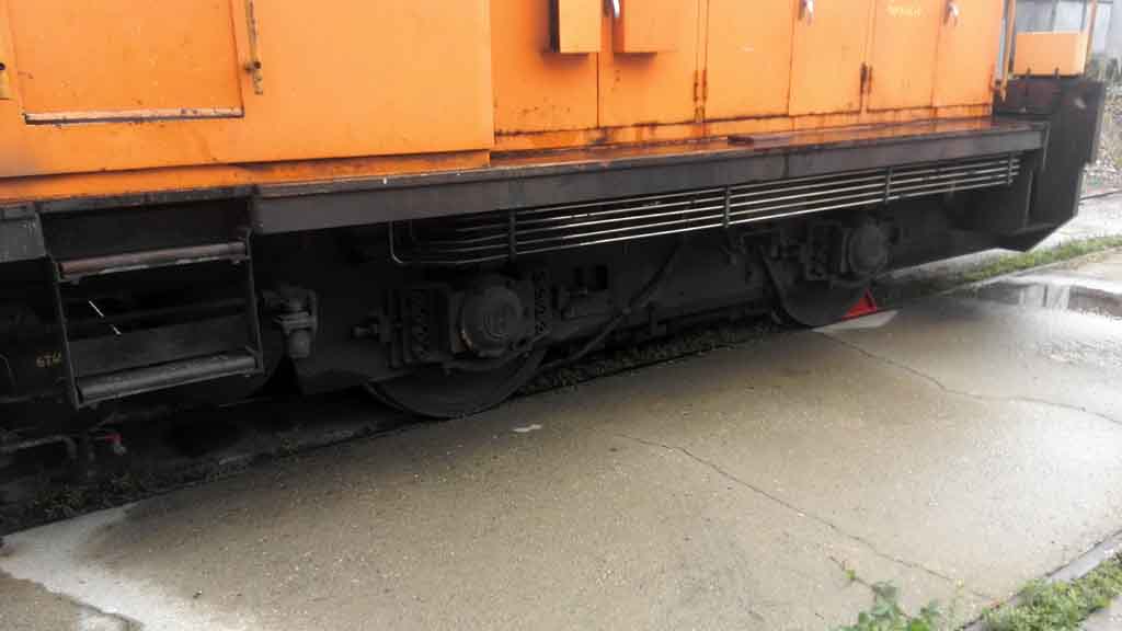

Sottocassa reale:
37,56 KB

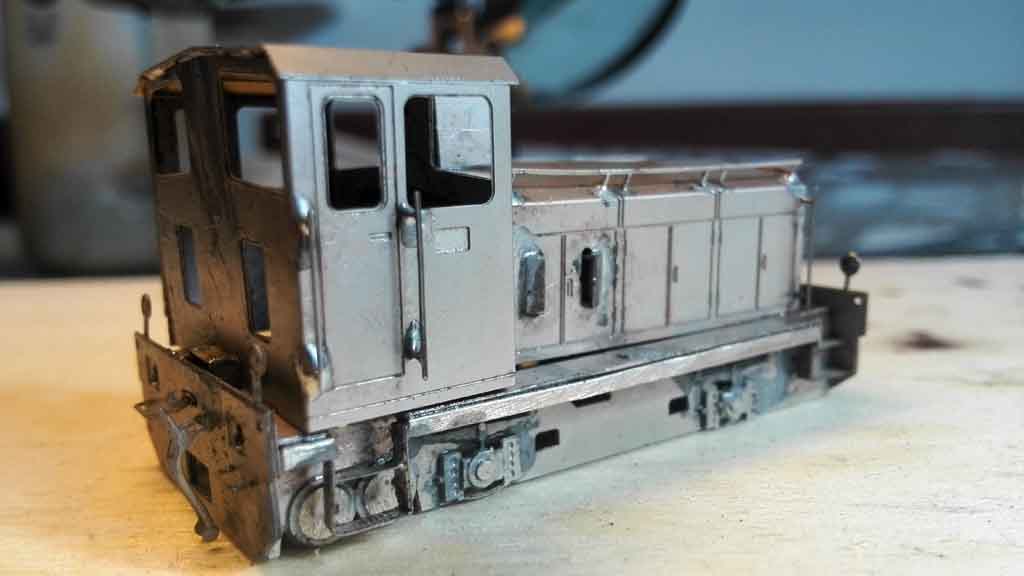

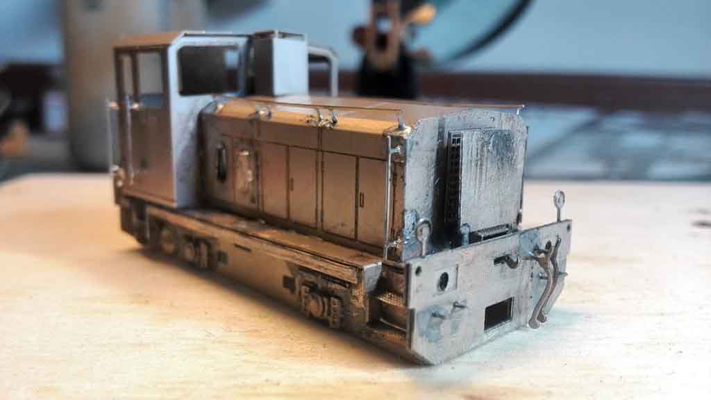

Carrozzeria e particolari:
Anteriore:
36,75 KB
Posteriore:
37,92 KB

Messaggi: 5805
#96 Messaggio da MrPatato76 »
Bel lavoro Ed!!
Un consiglio: la paratia di protezione della griglia consiglio di montarla dopo la verniciatura.
Altrimenti non riuscirai a raggiungere le parti più nascoste con la vernice.

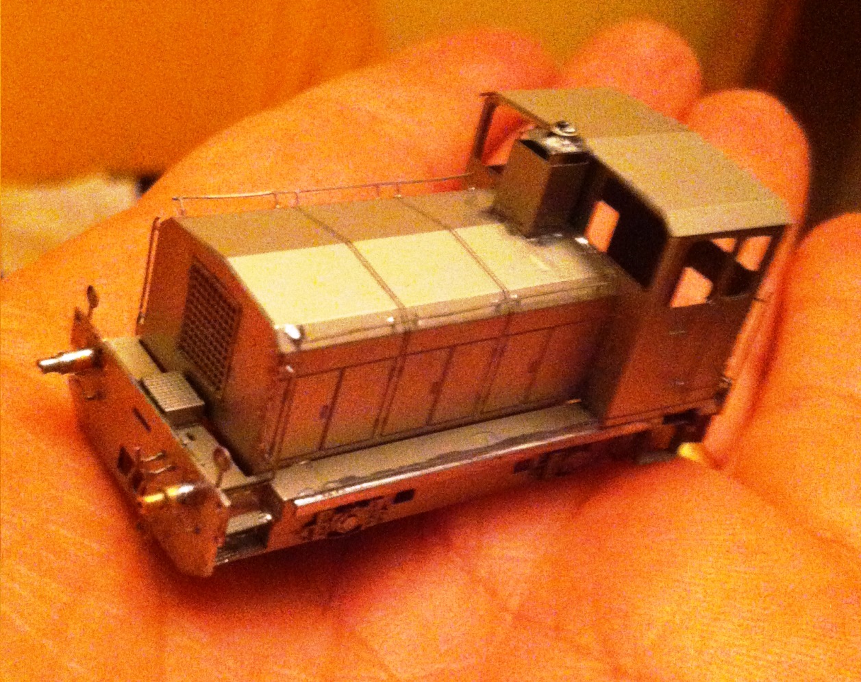

Ecco qui il gemello :grin: :grin:
465,55 KB
Finito il montaggio.
Mancano solo i piatti dei respingenti (gli steli sono dei tubetti di ottone).
Poi verrà verniciato con una livrea differente da quella adottata per il primo costruito.
