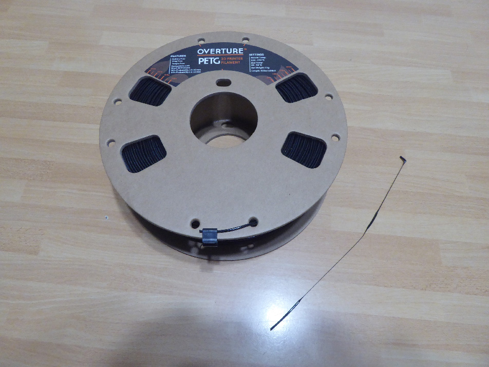

#1 Messaggio da Andrew245 »
Semplice suggerimento al volo : chi possiede la stampante 3d come me , ha un altro modo per poter sfruttare il PETG, non solo per stampare ...Questo filo di plastica si può rendere utile anche per molto altro , scaldato su fiamma di accendino e stirato tra le dita , ci permette di ottenere micro fili utilissimi in molte occasioni, addirittura utile per realizzare cavi dei pali elettrici , o sugli edifici e molto spesso troviamo modelli assenti di questo dettaglio , tiranti vari e adirittura per dettagliare meglio le caldaie delle vaporiere, sempre ricche esternamente di corrimani e tubazioni , ma anche nei casi in cui qualche maniglia di aggiuntivo di un rotabile è andata smarrita..possono diventare anche finissimi tergicristalli e tutto ciò che necessita di dettaglio estremamente fine.... Non l'ho ancora sperimentato, eppure se realizzassi un diorama , proverei anche a realizzare anche la catenaria, dato che il PETG è di ottima robustezza, tutto sta nel tirare non eccessivamente per ottenere filo di adeguato spessore, ne troppo fine, ne troppo grosso, presumo si potrebbe fare...Poi per chi non possiede una stampante, una bobina di PETG non costa una follia mi sembra esista anche nei formati da 500 grammi che dura un'eternità utile in mille occasioni se siamo patiti del dettaglio ! :D

#3 Messaggio da Andrew245 »
Ciao Edgardo ! [264], fa molto piacere anche a me ritrovarti ! Si è lo stesso principio dello sprue che usavo da una vita, ora avevo trovato questa soluzione poichè i telaietti dei kits li finivo ben presto... :D [253]

#5 Messaggio da Andrew245 »
Più che altro, Giorgio, ho voluto farlo presente visto che in questo modo abbiamo disponibilità a volontà , rispetto al classico sprue che si esaurisce ben presto o che spesso non si ha modo di procurarsi i telaietti dei kits ,ognuno poi può valutare se vuole spendere un po con una bobina di PETG , anche da soli 500 gr per risparmiare e talvolta come ultimamente, avevo acquistato in offerta una confezione da 1 Kg per circa 16.00 €..fa sempre comodo !! [104] [253]

Ipotizzo, non conoscendo il PETG, che i fili ricavati siano meno soggetti a rotture ossia più "elastici" rispetto al materiale delle sprue?

#7 Messaggio da Andrew245 »
Si infatti Giorgio, la resistenza ed elasticità è superiore allo sprue che sarebbe un po più rigido, quanto ad elasticità è nettamente migliore, non va usato il PLA che con il tempo a quanto sembra si degrada nel tempo . :)
