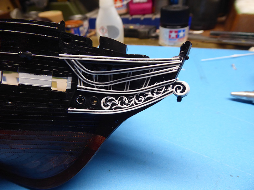

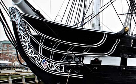

Vediamo se siete abili e riuscite a risolvere questo problema.. :D La soluzione ve la dirò più avanti e me la sono trovata con un intuito...Non importa se si tratta di un veliero, non badateci assolutamente ma tutte le tecniche portano allo stesso punto, qualsiasi esperienza può capitare nei modelli più disparati , fermodellismo compreso, ma le tecniche rimangono sempre le stesse ! Dunque mi trovavo a risolvere questo complesso castello dello sperone di prua che nel kit era assente e me ne accorsi controllando le foto al vero, una grave mancanza del quale non ho capito il perchè non è stata riprodotta ! Bel guaio e negligenza, ma in fondo si tratta di un kit economico con stampi vecchiotti e non pensato per il modellista evoluto . Troviamo infatti un insieme di decorazioni particolari..devono essere fatte alla perfezione, avevo iniziato a dipingere semplicemente i bordi ma non mi piaceva affatto.. ...voi come lo risolvereste ? :D

:D :D No ragazzi non ci siamo ancora, la tecnica è banalissima...è solo una questione di calma e precisione nell'applicarla ,ma i materiali sono banalissimi, in ogni caso l'effetto ottenuto è assolutamente perfetto !.... [18]

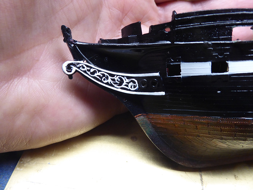

Eccomi qui con la soluzione ; recuperando i telaietti in plastica del kit che non vanno mai buttati dopo che i pezzi stono stati staccati, otteniamo delle bacchete ottime di plastica da filare a fiamma ; in questo caso notiamo che i profili, le modanature di prua sono in due colori, 2 bianco e nel mezzo in nero, ho ragionato quindi che per ottenere l'effetto, il modo migliore fosse di fabbricare dei fili, 3, da unire assieme di piatto con colla per plastica, dopodichè tagliati a misura ed ovviamente molta pazienza , applicarli...ne sono soddisfatto dell'effetto ottenuto, vi ricordo comunque che gli spazi sono estremamente ridotti.. [104] :D
