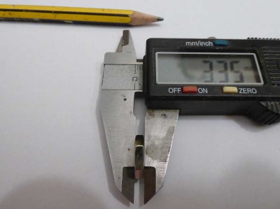

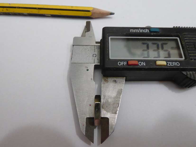

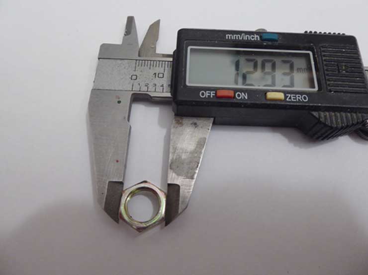

-Imposto questo argomento che ritengo possa essere utile e che recentemente ho sperimentato con ottimi risultati ; chi desidera autocostruire un rotabile, ben presto si ritroverà con piccolo problema , se vuole ottenere un modello completo : i ceppi dei freni ! Come farli ?
Dal ricupero di un vecchio modello ? No , personalmente non mutilerei nessun veicolo per piccoli dettagli, non ne vale la pena , nemmeno se fosse di poco conto, perchè può sempre capitare di rivalutarlo e ottenerne un buon modello . L'idea mi è nata proprio per necessità, perchè mentre stavo realizzando una locomotiva, non disponevo di nulla di pronto ed adatto. Io suggerisco di andare dal ferramenta, o meglio da chi vende lampadari e chiedere dei bulloni piatti che sono specifici per essi, possono essere in ottone ( l'ideale ) o acciaio, esattamente questi :
Sebbene ci perderete un po di tempo, sono convinto che anche da questi dettagli si imparano molte cose, ed inoltre quando ne avremo bisogno ancora, sapremo come farli senza andare a disfare nessun modello ; lo spessore è di poco più di 3 mm, va ridotto naturalmente, trattenendo con una pinza, mediante lima o disco abrasivo su minitrapano, operazione assai veloce, dopodichè se non disponiamo di archetto a lame fini, ne taglieremo gli angoli giusto come dimostrato nella foto con disco a meriglio da taglio ; sarebbe meglio, precedentemente, anche ridurre i contorni del bullone, se avremo pazienza otterremo così ottimi minuscoli ceppi che facilmente fisseremo sul telaio con piccoli spezzoni di metallo o plastica , simulanti le aste di tenuta e movimento . In un primo momento vi sembrerà una cosa un po difficile e bizzarra da farsi , ma con un po di pratica non ci farete più caso . [104] [253] [253]

- Grazie dell'apprezzamento a te , Roberto ! [253] [253]

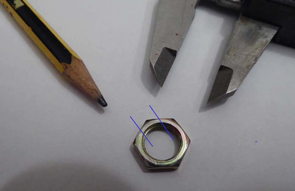

Ciao Andrea,
sono un attimo spiazzato ma non riesco a capire che parte del bullone vuoi utilizzare, un semi arco che comprenda la cuspide triangolare esterna?

esattamente: il pezzettino segnato tra le linee violette, richiamano la forma del ceppo, con limette lo puoi esaltare ancora di piu'. Io me lo son immaginato cosi

#6 Messaggio da v200 »
Grazie Roberto, ora riesco a capire l'arcano :)

- Bene ragazzi , avete detto giusto, ma ripeto l'importante è ridurre gli spessori, tanto di perimetro del bullone, I° operazione , e successivamente la superficie di piatto, infatti 3 mm di spessore sarebbero esagerati, lavoriamo di lima per rendero più fine , operazione assai rapida ed infine tagliamo esattamente come ho indicato nella foto, vi ritroverete dei pezzettini minuscoli che risulteranno complanari con le ruote, quelli che ho applicato sulla mia vaporiera di fantasia si vedono poco, cosi dovranno essere, sono in ottima scala ! [253] [253]
