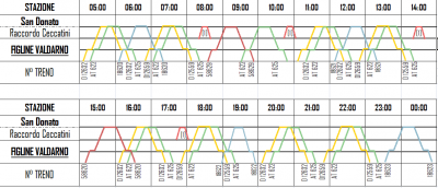

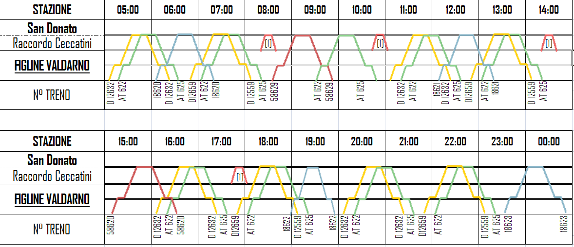

Per prima cosa dobbiamo ragionare sulle esigenze di servizio della linea stessa, e stilare un Orario di Servizio, ovvero una tabella che indica la traccia oraria e il codice del treno che dovrà espletare servizio nella nostra stazione.
Il mio orario di servizio
Come potete vedere vi sono varie tracce orarie colorate in modo diverso e vari codici treno, ecco una piccola legenda:
Tracce Orarie:
-Rosse: Omnibus (treni merci raccoglitori)
-Gialle (treni diretti)
-Verdi (treni locali)
-Azzurre (tracce orarie libere, ovvero un treno con una composizione qualsiasi che può circolare in una traccia oraria preparata ad hoc quando se ne ravvisi l'occasione)
Codici Treni:
-D 12632: Diretto 12632 Foligno-Firenze S.M.N. (Via S.Donato)
-D 12659: Diretto 12659 Arezzo-Firenze S.M.N. (Via S.Donato)
-AT 622: Locale AT 622 AT=(Automotrici, sigla introdotta negli anni 30) Firenze-S.Donato
-AT 625: Locale S.Donato-Firenze
-58629/58620: Merci Omnibus (raccoglitori)
18620/18621/18622/18623: Tracce Orarie libere
Orario_Di_Servizio_Staz_Transito.xlsx
Il mio orario
(9.6 KiB) Scaricato 116 volte
Orario_Di_Servizio_Staz_Testa.xlsx
Orario per una stazione di testa
(10.58 KiB) Scaricato 124 volte
Orario_Di_Servizio.xlsx
Orario per una stazione di transito
(15.53 KiB) Scaricato 127 volte

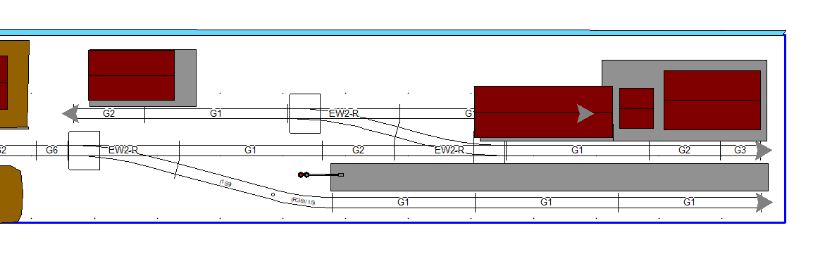

E', gentilmente, possibile avere lo schema dll'impianto?

una piccola ma utile miglioria potrebbe essere quella di indicare, su più righe, anche i binari di stazione. Quando poi disegni la traccia oraria, potrai, negli incroci, anche definire il binario di stazionamento di ciascun treno. Questo sistema ti permetterà anche di avere sempre sotto controllo la "capienza" disponibile di ogni stazione nel tempo (utile quando vorrai aggiungere treni straordinari e/o merci raccoglitori che dovranno effettuare manovre nelle stazioni con conseguente "perturbazione" del traffico corrente.

Si, poiché sono dei file fatti apposta per essere utilizzati da voi utenti, i disegni delle tracce orarie si possono realizzare a piacimento, io ho utilizzato il programma Paint per disegnare una traccia standard, che ho poi copiato e ricolorato per creare le varie tracce da inserire nel file excel.
Scusami, ecco qui l' articolo, speriamo si veda... http://www.ferrovie.it/portale/articoli/57
@Mario Grazie mille ottima dritta, appena ho tempo a sufficienza modifico i file inserendo anche questa opzione.
A Dopo con gli altri aggiornamenti :wink:

@Marione Ecco Qui:
Screenshot (344).png (11.52 KiB) Visto 2745 volte
