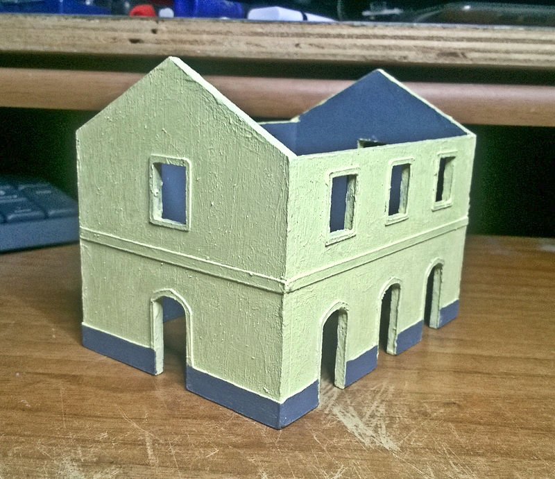

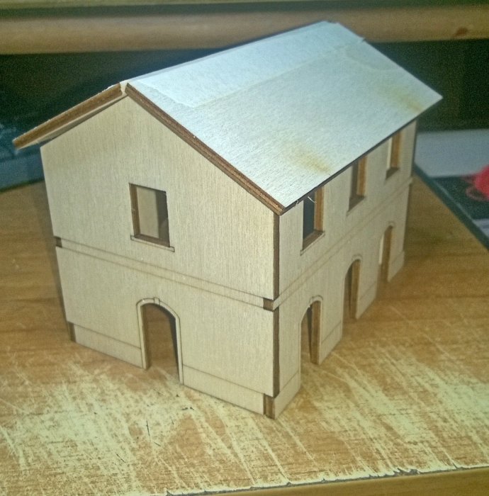

Ho proseguto i lavori sul primo edificio che ho fatto con questa tecnica, la stazioncina di Bellaria
ho iniziato la colorazione a pennello, non ho ancora provato ad areografo, ma credo che venga sicuramente meglio, ho utilizzato il cartoncino, tagliato col plotter, per i rilievi esterni alle porte e finestre ed anche per il basamento
mi ero poi fermato sulla preparazione del tetto ed ho voluto sperimentare un altro sistema, avendo un incisore elettrico della Dremel ho provato ad incidere direttamente sul pezzo di compensato che avevo già tagliato per il tetto, pensavo di non riuscire a fare qualche cosa di decente, invece devo ricredermi non è venuto poi tanto male
il prossimo passo sono gli infissi che proverò a farli col cartoncino utilizzando il plotter se non mi soddisfano procedo in 3D

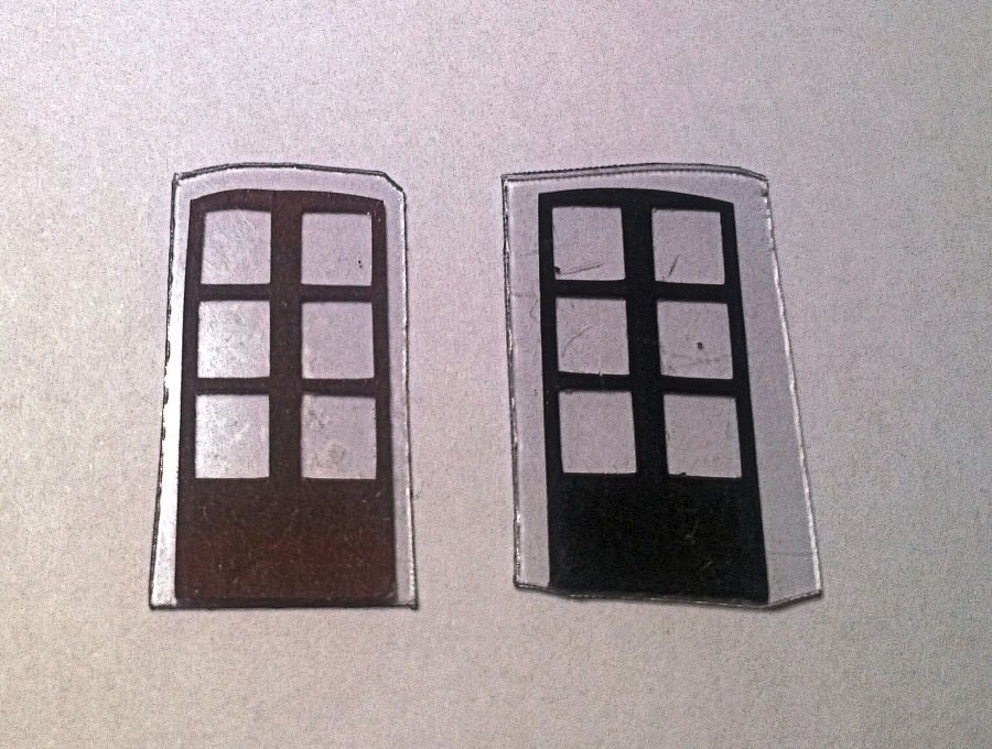

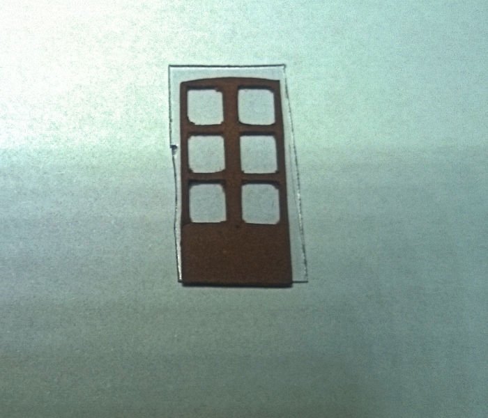

Ho provato a fare gli infissi con il plotter utilizzando il cartoncino, l'ho incollato su un pezzo di acetato per simulare i vetri
è rimasta qualche piccola sbavatura negli spigoli interni mentre toglievo la parte dei vetri, inoltre bisogna stare attenti in fase di incollaggio a non creare aloni sull'acetato.
Non soddisfatto ho provato con dei fogli adesivi sia di carta che di materiale plastico (quelli che si usano per rivestimento)
devo dire che sono decisamente meglio sia come forma che come utilizzo, non c'è bisogno di utilizzare la colla ed è anche più facile applicarli, nell'immagine quello di sinistra è di carta e quello destro in materiale plastico, lo spessore è minore rispetto al cartoncino, non so se si trovano di spessore maggiore, ma volendo si può aumentare mettendone insieme due.

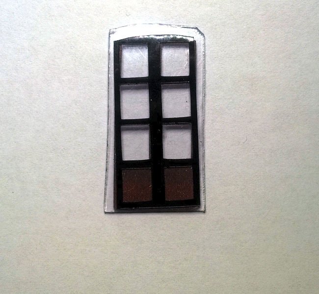

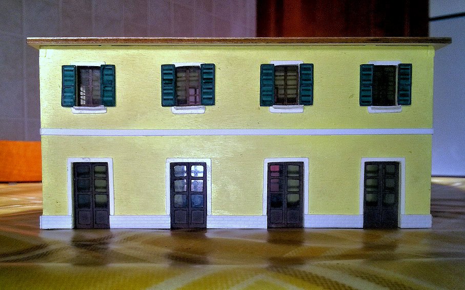

Provato ad aumentare lo spessore mettendone due insieme, ho utilizzato due colorazioni

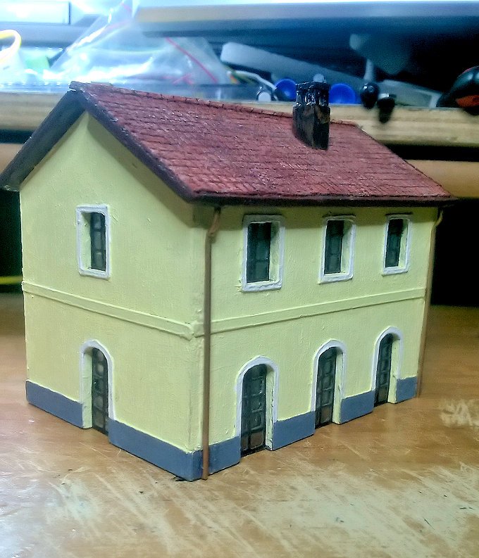

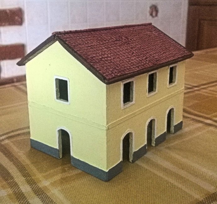

Finalmente sono riuscito a terminare la stazioncina
Adesso sono dietro a fare un Magazzino Merci piccolo, sempre col taglio laser.
Appena pronto posto il risultato

#38 Messaggio da sal727 »
Grazie Maestro [98]
il colore è il giallo Napoli, mi sembra che sia molto simile ai colori originali, altrimenti che colore potrei usare
Messaggi: 11420
Re: Taglio laser (edifici ferroviari vari)
#39 Messaggio da adobel55 »
Un giallo marrone della puravest o un giallo FS sempre della puravest.
Ma sicuramente è la foto che ha falsato il giallo dando il colore più sul limone.
#40 Messaggio da sal727 »
Effettivamente la foto lo schiarisce un po' e il giallo Napoli chiaro della Maimeri
Messaggi: 15763
#41 Messaggio da MrMassy86 »
Bel risultato Sal, io darei una leggera sporcatura, andrebbe a migliorare anche il giallo di base credo otterresti un ottimo risultato finale!!!

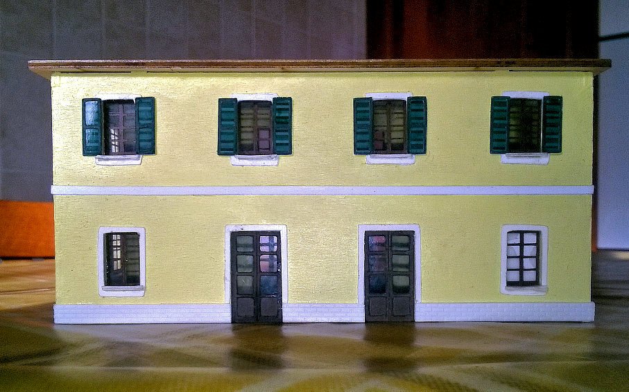

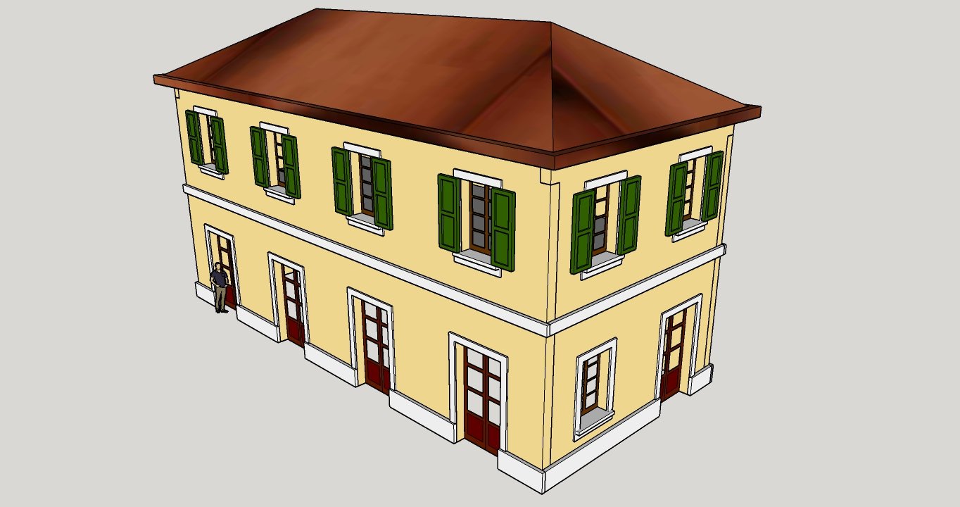

Nuovo modello con taglio laser, è una stazione a 4 luci, ho preso spunto dalla stazione di Atena Lucana con qualche variante
al momento manca il tetto, lo sto lavorando adesso col cartoncino e mi ci vuole un po' [101]
