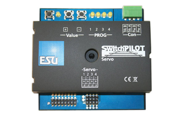

...a breve sul diorama del deposito posizionerò gli scambi e li farò azionare a dei servocomandi, dispongo del decoder apposito della Esu, è multiprotocollo quindi compatibile con tutti i sistemi digitali, non dovrebbe essere difficoltosa la programmazione.....vi terrò aggiornati! :wink: :grin:
Posto la fotografia dello Switchpilot Servo della Esu:

Ho visto le caratteristiche del decoder ESU e sembra un buon prodotto molto economico, visto che lavora anche in digitale.

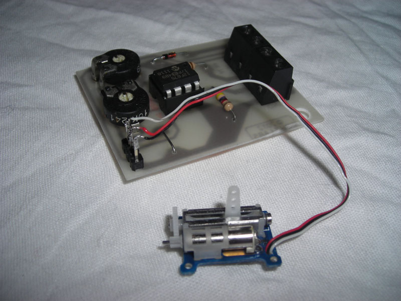

Ho completato la realizzazione di 8 controller per servo con PIC12F675 e funzionano benissimo.
Controller e prograqmmatore Genius:
85,76 KB
Il costo materiale di ciascun controller è di 3 euro.
Controller e microservo da 200 grammi di forza:
105,74 KB
Costo microservo 8-9 euro.
La regolazione della corsa e della velocità sono molto precise.
Ora si tratta di installare il tutto su un modulo per testare il funzionamento con scambi in TT.

:cool: :cool: :cool: ....accidenti Edgardo che lavoro!!!!, complimenti vivissimi!!!
Questo tipo di sistema di controllo, potrebbe essere impiegato per controllare altre funzioni a parte gli scambi? Mi spiego meglio, ad esempio tramite la basetta elettronica del servo ed eliminando il fermo dal potenziometro del medesimo, può fungere da argano per una gru?
Grazie, ciao!

Ottimo Edgardo, tra l'altro mi pare un buon prezzo.
Almeno credo.

Bel lavoro Edgardo, direi che visti i costi dei motori commerciali, questo sistema è anche economico.

#17 Messaggio da Edgardo_Rosatti »
Grazie, ciao!
Bisognerebbe testarlo con un verricello al posto del servo.
Attualmente ho fatto solo dei test coi servi che ben conosci, max 180° di escursione (aeromodellismo).
Il circuito invia degli impulsi ad onda quadra a frequenza variabile leggibili da un servo, ma forse anche da un verricello per modelli di barche a vela. Preciso che non ho la possibilità di modificare il software del PIC.
Purtroppo non ho verricelli per fare delle prove, ma se questi funzionassero come i servi forse sarebbe possibile realizzare ciò che chiedi.
Avendone fatti 8 posso metterne uno a disposizione per delle prove e se hai un verricello si può tentare di pilotarlo.
Se i parametri di gestione sono gli stessi credo si possa tentare.

avevo intenzione di provare con lo switch pilot della Esu.....faccio sapere l'esito..... :wink:
Ok, sono curioso di sapere come funziona :grin:
