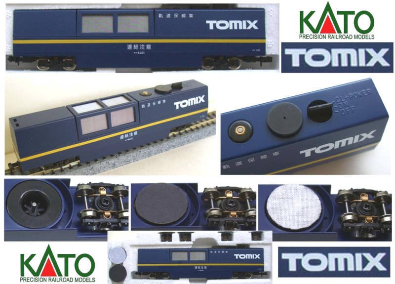

Oltre al classico carro della Roco con la gomma sotto, io utilizzo la gomma Roco a mano e il carro della Kato il tomix che aspira pulisce anche con liquidi e con dischi più o meno abrasivi o semplicemente pulitori. (foto)
Il mio è anche digitalizzato.

Io ho aggiunto un Dapol sl mio parco carri pulitori, oltre i classici Roco Clean. L'ho anche digitalizzato, ottimo come aspirapolvere, ma mi lascia molto perplesso come pulitore con i dischi abrasivi e con i feltrini imbevuti: a causa dell'attrito, dopo un po' il motore smette di funzionare...bisogna lasciarlo raffreddare un po' e poi riprende. Sottolineo che ho modificato il circuito di fabbrica che prevedeva il sensore di calore ma il risultato non è del tutto soddisfacente ancora.
I Lux credo siano un'altra cosa, a parte l'aspetto estetico molto più gradevole....
