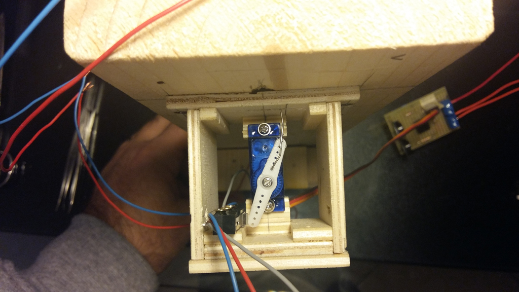

ma tu, come lo hai montato questo servo?
Ci posti una foto?
Ciao Walter :geek:

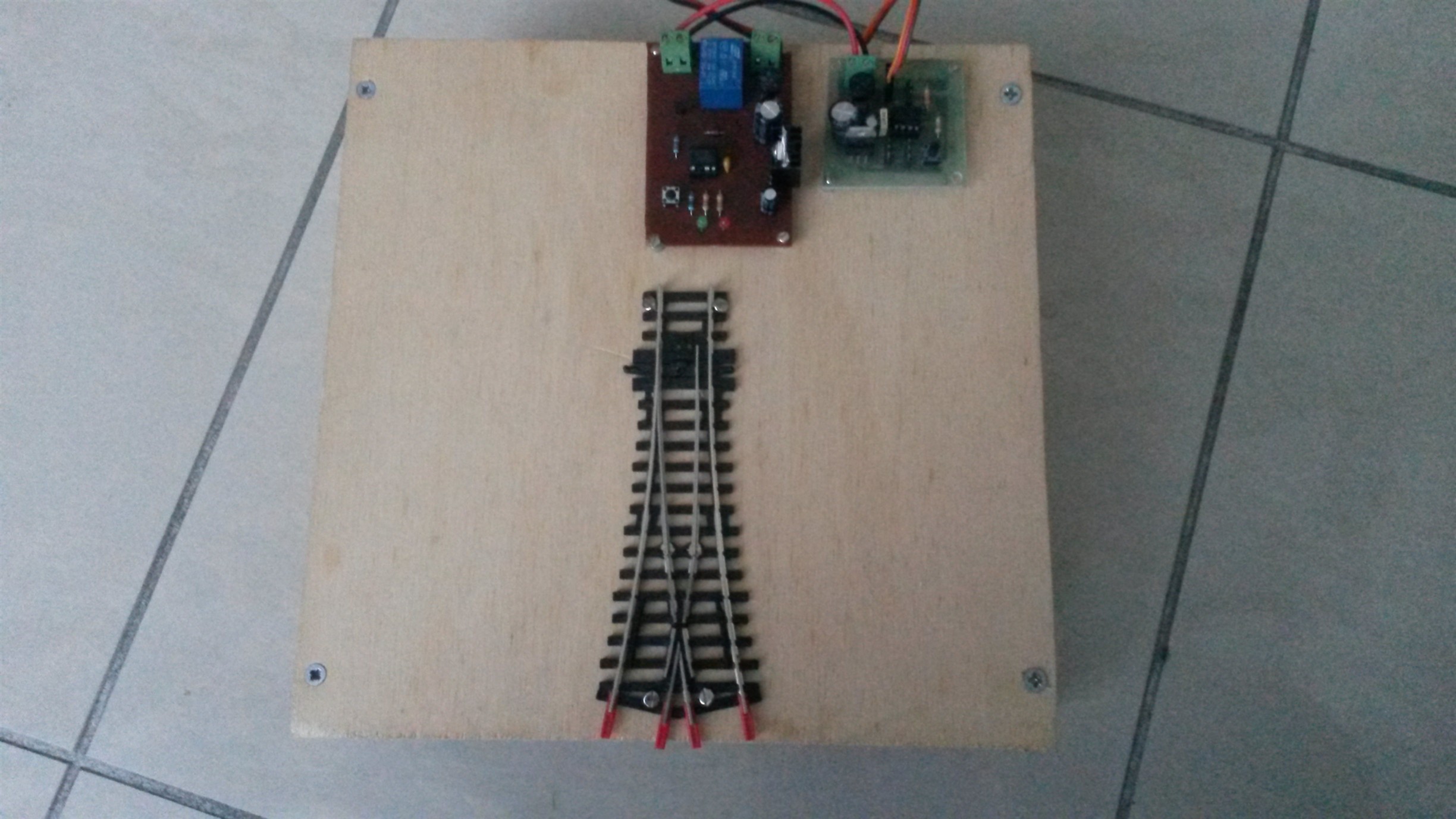

Nel frattempo i test continuano, eccovi una foto del mio lavoro, così come mi è stato richiesto.
373,97 KB

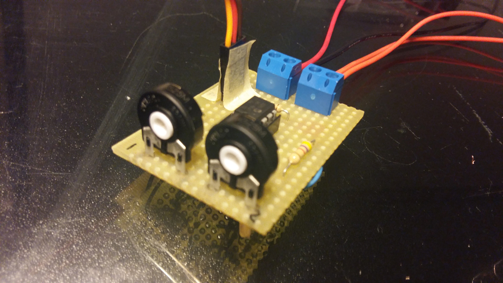

Oggi ho realizzato una scheda provvisoria su piastra millefori con tutti gli elementi saldati su di essa.
415,74 KB
Questo perché finora i test sono stati condotti su circuito montato su Bread Board, nell'assemblaggio del tutto ho utilizzato due trimmer da 25 K.Ohm al posto di quelli da 10 K.Ohm. (Perché mi trovavo quelli).
Morale della favola il servo non ronza più, lo fa di tanto in tanto e poi smette.
Non penso che il merito sia dei trimmer, almeno credo. Penso invece che la saldatura abbia tolto problemi di dispersione di corrente, cosa che forse era presente sulla Bread Board, è ciò facesse ronzare il servo più del dovuto.

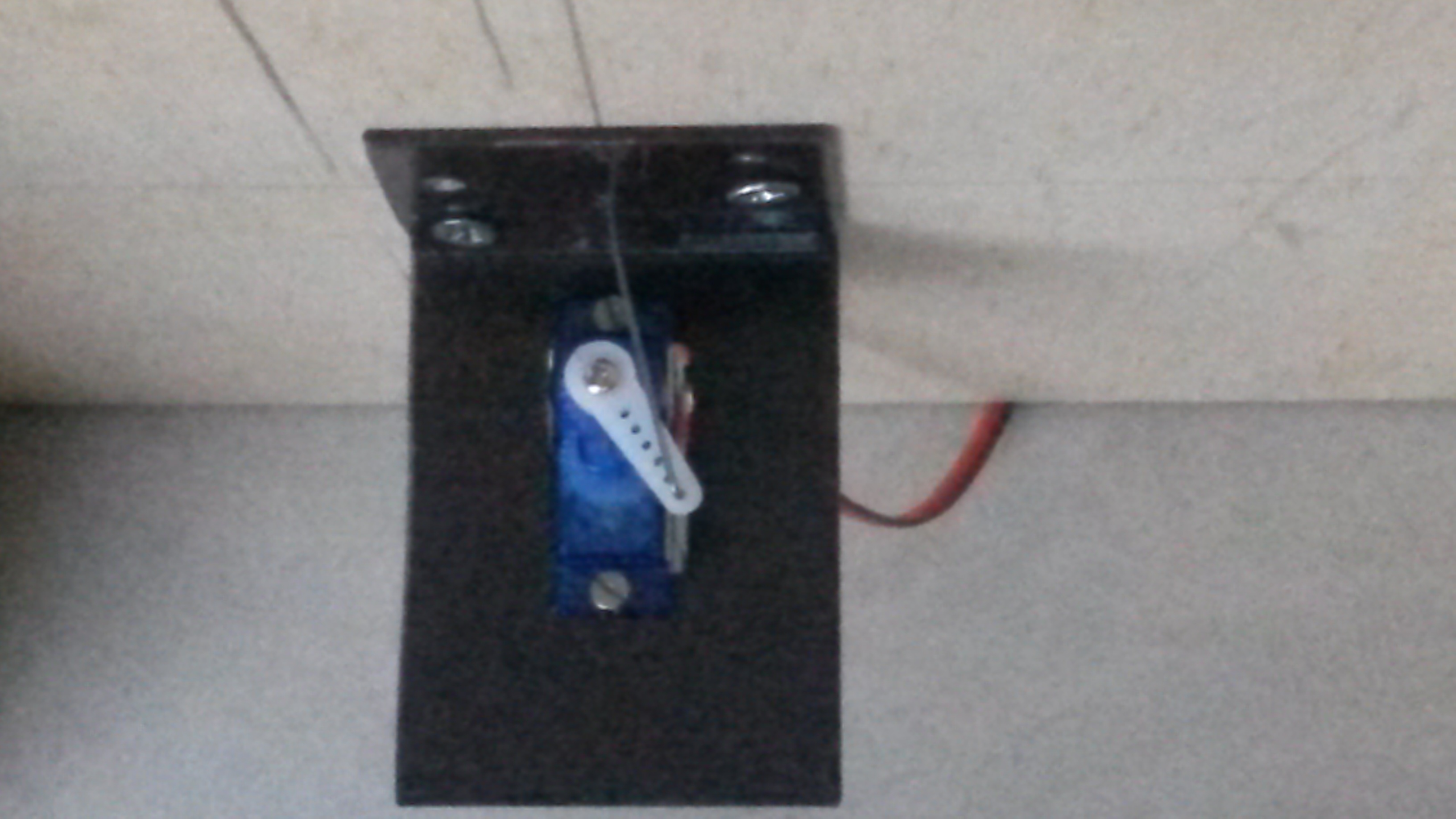

io preferisco utilizzare una squadretta a L con un foro nella parte superiore che funziona da fulcro.

In questo esperimento per testare la forza del servo, non ho tolto la molletta del deviatore Peco.
453,32 KB
Il tutto ha funzionato perfettamente.
