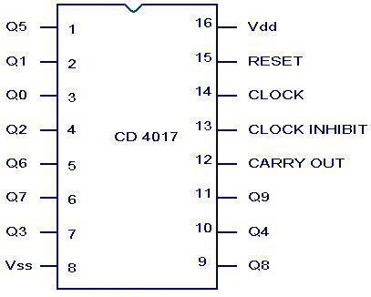

Messaggio da Fulvio Zanda » gio feb 13, 2014 6:41 pm
Ciao Roberto ho visto tutte le varianti che hai fatto ai circuiti e tutte molto interessanti con l'aggiunta dei diodi.
Ora però ti chiedo un'altra cosa.
Il 4017 ha dieci uscite clock, di fatto sequenziali, io però ne vorrei utilizzare solo le prima 4 per altrettanti led e poi far ripartire il conteggio da zero utilizzando il reset.
Da quello che ho visto sulla scheda tecnica del 4017 con il reset alto le 10 uscite per i led sono basse e poi quando il reset va basso parte il conteggio.
A questo punto come lo collego il reset che mi sembra corrisponda al piedino 15 ?
perchè tutto parte quando il 555 dal piedino 3 manda il segnale alto al 4017 sul piedino 14, ma come faccio anche a resettare ?.
spero di non aver scritto stupidaggini
Messaggi: 7392
Iscritto il: dom gen 29, 2012 2:40 pm
Età: 64
Contatta:
Messaggio da liftman » gio feb 13, 2014 6:50 pm
In teoria basterebbe collegare il pin dell'uscita in cui vuoi interrompere il conteggio al pin di reset, però non saprei dirti se un collegamento "liscio" andrebbe bene o serve un qualcosa, magari un condensatore per ritardare il reset il tempo giusto per far accendere il led...
Sicuramente qualcuno che mastica gli integrati meglio di me saprà risponderti.
Ciao! Rolando
Messaggi: 6365
Iscritto il: dom gen 27, 2013 8:13 am
Età: 52
Contatta:
Messaggio da roy67 » gio feb 13, 2014 10:43 pm
Ciao Fulvio. Allora...
Il CD 4017 ha il reset sul piedino 15, come hai giustamente scritto.
Il reset funziona solo se alimentato in negativo. Nel momento in cui gli mandi un impulso positivo scatta il reset delle porte logiche sequenziali, quindi riparte daccapo... Solo se riceve di nuovo il negativo.
In parole povere, devi collegare i pin:
3= led 1
2= led 2
4= led 3
7= led 4
10= tramite un diodo 1N4148, al pin 15
In questo modo, quando la sequenza attiverà l'uscita "Q4", relativa al pin 10, azzererà la sequenza facendola immediatamente ripartire daccapo da "Q0", quindi il pin 3.
Ovviamente il Pin 15 dovrà ricevere il polo negativo dell'alimentazione "filtrato" da un condensatore ceramico da 10 nF.. Altrimenti va tutto in corto e bruci l'integrato.
Non ho fatto prove fisiche... Solo mentalmente e teoriche.... ma sono certo che funziona... :wink: Forse vi sarà una "micropausa" fra il led 4 ed il led 1.. ma solo di qualche millisecondo.

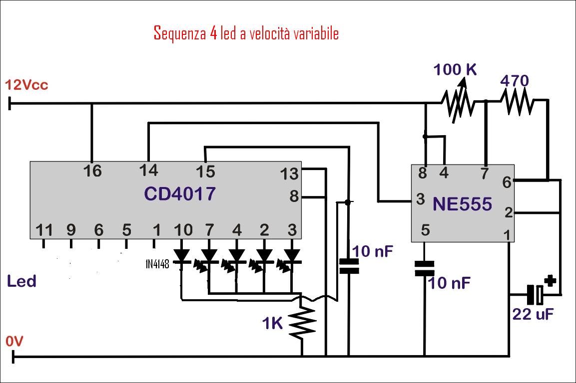

Messaggio da Fulvio Zanda » ven feb 14, 2014 9:57 am
e quindi riassumendo, se volessi fare una sequenza di 4 o 6 led accesi potrei appli
77,61 KB
83,68 KBcare i copllegamenti chedi questi due schemi ?
Messaggi: 6365
Età: 52
Contatta:
Messaggio da roy67 » ven feb 14, 2014 11:20 am
Esatto Fulvio. E' sufficiente collegare le uscite in sequenza che servono, più una da collegarsi al reset. Ristettando tassativamente la sequenza delle uscite logiche.
Quando l'ultima uscita sarà "su" (ovvero in stato "1") resetterà la sequenza. Quindi, ripartendo daccapo, l'ultima uscita tornerà "giù" (stato "0") riarmando il reset.
Ricordo a tutti gli amici (non fa mai male spiegare alcune cose), che queste sono le basi dell'elettronica digitale. Quindi, quando si parla di uscite "su" o "giù", quindi positive o negative, s'intende uscite in stato "1" oppure "0". Di conseguenza i famosi codici BCD (acronimo di Binary Coded Decimal - i classici codici binario). Una serie di tali uscite, dette "porte logiche" (normalmente 8) generano le sequenze che utilizziamo per configurare le Cv dei nostri decoder modellistici (01101101).. Ovviamente in circuiti molto più complessi di quelli che ho postato e spiegato.
P.S. Caro Fulvio, dopop anni che lavoro su circuiti molto più complessi, circuiti che devono pilotare l'angolo di rotazione, espresso in "millesimi di grado", traducendo i segnali di un encoder, trasformnandoli in impulsi in frequenza per un motore Brushless... pasticciare con questi piccoli e semplici circuitini.. mi fa tornare giovane...
Un ripasso dell'elettronica elementare non fa mai male.. nemmeno a me che ci "pasticcio" 60 ore la settimana... :wink:

Messaggio da roy67 » ven feb 14, 2014 2:00 pm
Una cosa che non ho scritto in modo specifico.. Ma che si può estrapolare solo "fra le righe".. E' la "taratura" del tempo di stato "1" del clock emesso dal NE555.
Controllando gli schemi di tutti i circuiti che ne fanno uso, si può verificare che la resistenza (o trimmer) installata fra i pin "6" e "7" di tale integrato è sempre diversa.
Infatti tale resistenza ritarda (od anticipa, in base al carico omico) il tempo di carica/scarica del condensatore elettrolitico, variando di fatto il tempo di "stato ON" del clock emesso sulla porta logica d'ingresso del pilotaggio.
Nel caso di pilotaggio di un integrato logico come il CD4017, ciò che fa fede non è il singolo stato di clock (On oppure Off) ma l'intero "duty cicle", cioè, la somma dei tempi di "On" ed "Off" insieme.

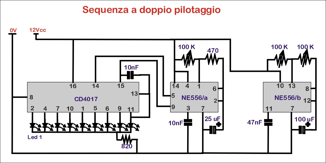

Messaggio da roy67 » lun feb 17, 2014 12:04 am
Cari amici, anche se molto lentamente, implemento questa discussione con uno "step" successivo. Ovvero, il...
<font color="red"><center>Doppio pilotaggio di un integrato</center></font id="red">
Piccolo riassunto.
Abbiamo visto come generare un "ciclo di lavoro" (duty cycle) a frequenza variabile tramite un NE 555. Dopo di che abbiamo pilotato, tramite un NE 556, un pausa ad un duty cycle.
Abbiamo utilizzato il duty cicle per pilotare un integrato di conteggio (CD4017).
Andiamo ora a pilotare un CD4017 con un duty cycle temporizzato.
Per quest'altro semplice circuito utilizeremo un NE 556 ed un CD 4017.
La prima sezione del NE556 creerà il duty cycle di pilotaggio sequenziale del CD 4017. Mentre la seconda sezione piloterà il reset del CD 4017.
In questo modo potremo avere la sequenza completa, che si arresta al termine, con una pausa in tempo variabile di inizio.
Perché ciò?
A cosa può servire?
Ad esempio per emulare la lanterna del "faro di caprazoppa".... :wink:
Per emulare la lanterna, che sarà visibile solo per 180° di rotazione, dovremo "simulare" la pausa di rotazione "invisibile" della parte posteriore... Per poi far iniziare di nuovo la sequenza nella parte a vista..
L'integrato NE 556, quindi, piloterà, dall'uscita "5" (output di IC1a), il segnale di "clock" di pilotaggio della sequenza dei led, mentre dall'uscita "9" (output di IC1b) piloteremo il reset della sequenza.
L'integrato CD4017, se alimentato sul reset (pin 15) con polarità negativa, inizia ad emettre le uscite sequenziali. Nel momento in cui tale pin va "su", ovvero a polarità positiva, si resetta tutto e si accende fissa l'uscita "1" (emessa dal pin 3).
Collegando in serie l'ultima uscita "Q9" emessa dal Pin 11 al "clock enable" del pin 13 e inserendo un condensatore ceramico in parallelo fra pin 13 e pin 15, otterremo la sequenza con pausa regolabile... che emulerà l'accensione non visibile della parte posteriore della lanterna del faro.
Bando alle ciance.....
Questo è lo schema....
170,02 KB

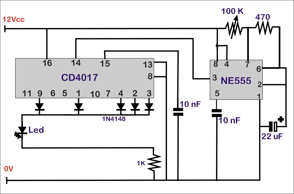

Messaggio da Loris Marcuzzo » lun giu 09, 2014 11:13 pm
Salve Roy,
la contatto per chiederle come assemblre un led che mi faccia dei flash, però lo vorrei che si acendesse in 2 fasi cioè 1° lampeggio ( chiamiamolo flash lungo) e poi 2 flesh veloci non so se mi
sono fatto capire?
Loris
Messaggi: 6365
Età: 52
Contatta:
Messaggio da roy67 » mar giu 10, 2014 12:11 am
Ciao, sei stato chiarissimo.
Ti chiedo solo una cosa. Il flash lungo, che tempo dovrà avere rispetto il flash corto?
Inoltre, la pausa fra un flash e l'altro, di quanto dovrà essere?
Con l'integrato CD4017, mettendo in sequenza, tramite diodi ad alta velocità, le uscite su un solo polo puoi ottenere i ritmi che più ti aggradano.
Ovviamente saranno ritmi dettati da multipli del "duty cycle" generato dall NE555.
Questo è un video d'esempio, circuito installato sul mio modulo che sarà esposto a Novegro 2014.
Loris Marcuzzo
Messaggi: 13
Iscritto il: dom nov 10, 2013 11:05 pm
Nome: Loris
Città: San Biagio di Callalta
Messaggio da Loris Marcuzzo » mar giu 10, 2014 12:05 pm
Salve,
diciamo che il flash lungo potrebbe avere la durata di 3 sec quelli corti massimo di 1 sec.
Al massimo poi si possono aggiornare i trempi?
Come potrebbe risultare il ciurcuitino?
Loris
Loris Marcuzzo
Messaggi: 13
Nome: Loris
Messaggio da Loris Marcuzzo » mar giu 10, 2014 12:08 pm
mi sono scordato di darti il tempo tra un flesh e laltro diciamo 3 secondi poi presumo si possano aggiornare i tempi. giusto?
Loris
Messaggi: 6365
Età: 52
Contatta:
Messaggio da roy67 » mar giu 10, 2014 6:39 pm
I tempi saranno tarabili tutti assieme. Cioè, non è possibile allungare od accorciare la pausa rispetto l'accensione. Una volta creato l'algoritmo, tale rimane.
Con i tempi in questione, con le uscite di un CD4017, si potrebbe fare come segue:
Q0= acceso\
Q1= acceso > diodo
Q2= acceso/
Q3= spento- non collegato
Q3= spento- Non collegato
Q4= acceso- diodo
Q5= spento-non collegato
Q6= spento- non collegato
Q7= acceso-diodo
Q8= spento-non collegato
Q9= clock-enable
In questo modo, tarando un duty cycle di circa 1,2 secondi, ottieni circa i tempi richiesti.
Rimane solo un dubbio. Il circuito deve rimanere funzionante a ripetizione infinita, oppure, dopo ogni ciclo, deve arrestarsi e resettarsi, in attesa di restart?

Salve,
il circuito deve funzionare a ripetizione infinita.
Quindi i punti Q0 - Q1 - Q2 - Q4 - Q7 - andrebbero collegati al led?
Il Q9 è dove andrebbe collegato L'NE555?
Loris
Messaggi: 6365
Età: 52
Contatta:
Messaggio da roy67 » mar giu 10, 2014 8:26 pm
No. Q9 sarebbe l'uscita per fermare la ripetizione ad ogni ciclo. Se deve ripetersi all'infinito, a Q9 (pin 11) non colleghi nulla.
Ecco lo schema:
158,02 KB
In base al ritmo di lavoro (duty cycle) tarato sul potenziomentro (o trimmer) da 100 K su NE 555, avrai la sequenza d'uscita 1-2-3-6-9 e poi ripete da capo.
Loris Marcuzzo

Quando parlo di uscite 1-2-3-6-9, intendo le uscite di pilotaggio Q0-Q1-Q2-Q5-Q8, che si trovano rispettivamente nei piedi 3-2-4-1-9 dell'integrato CD4017.
16,61 KB
Magico Roy!!!! :wink:
