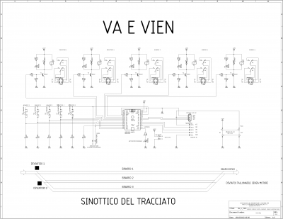

Schema elettrico:
Schema elettrico
Schema elettrico

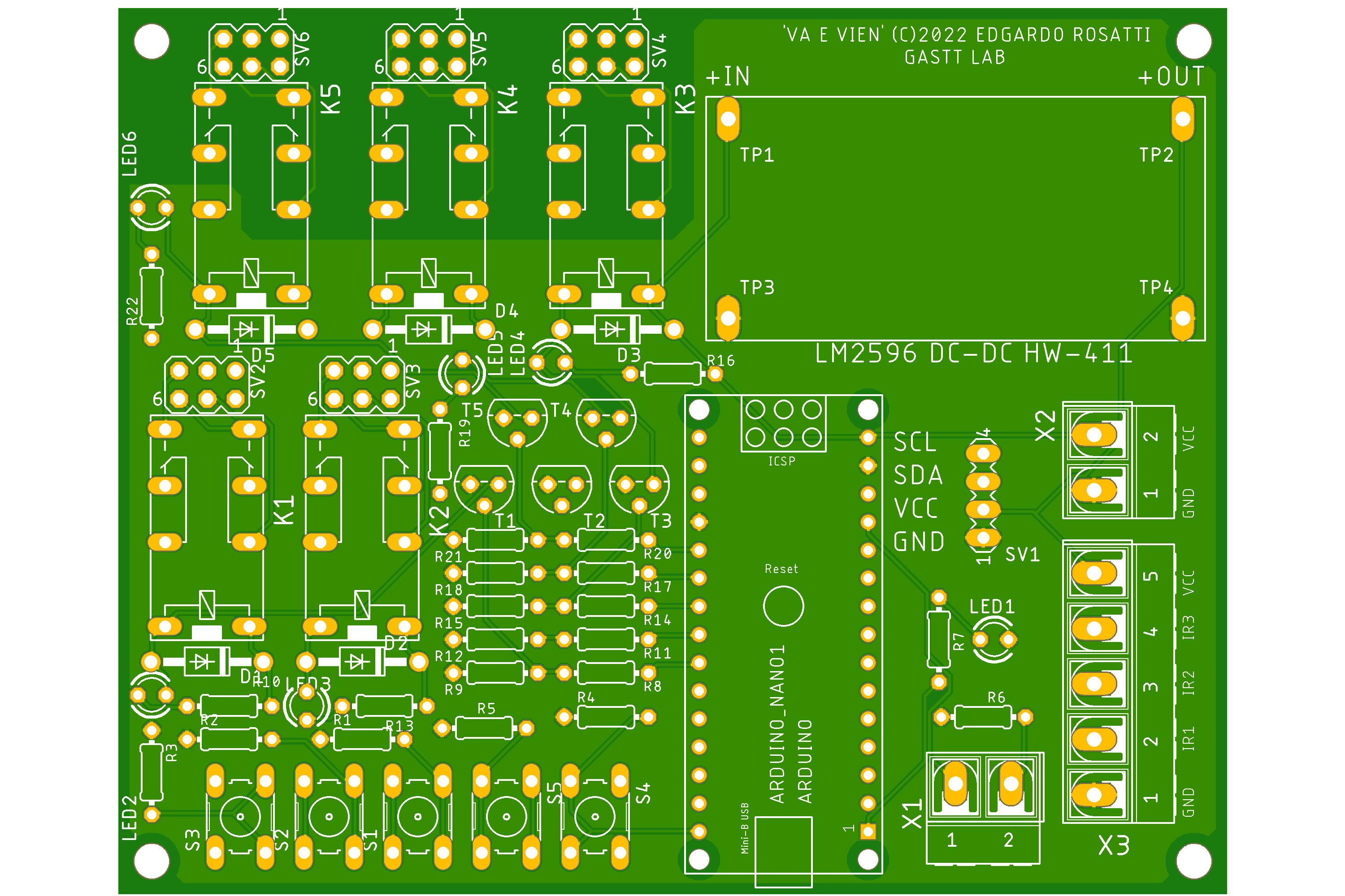

Circuito stampato:
Progetto PCB
Progetto PCB

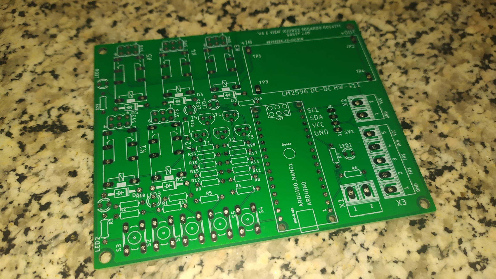

PCB:
PCB da assemblare
PCB da assemblare

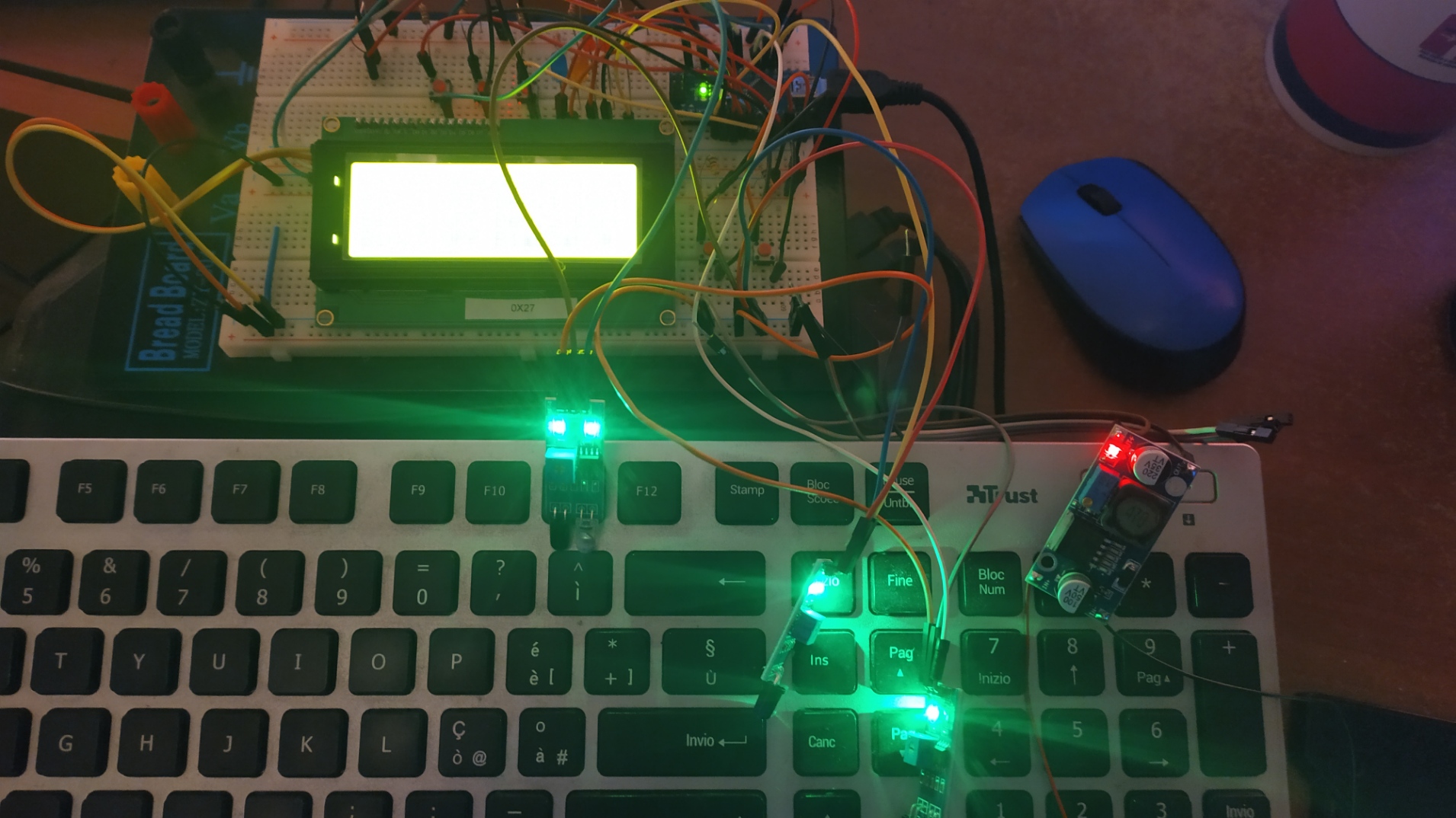

Circuito sperimentale su bredboard:
Bredboard
Bredboard

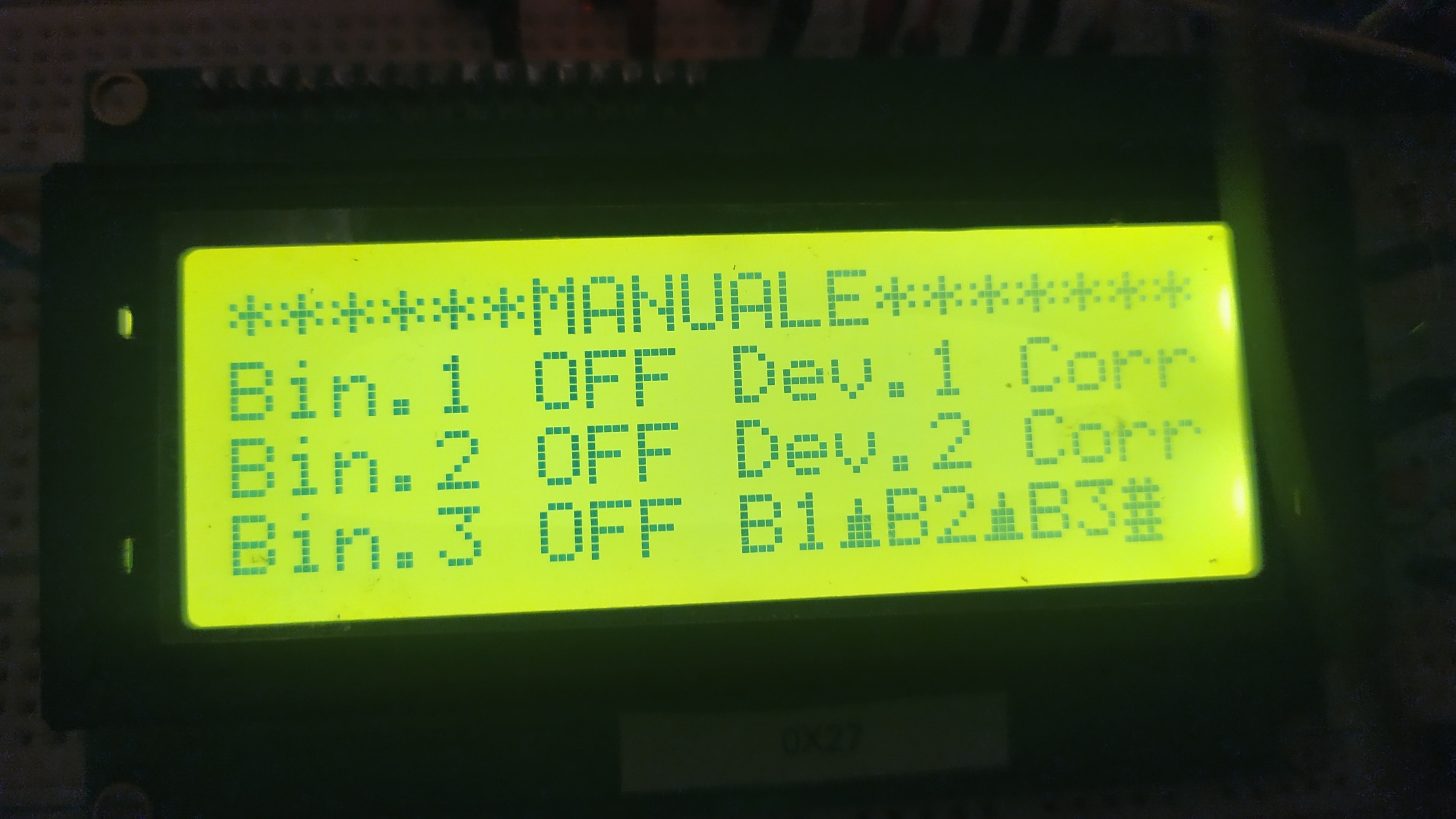

Display LCD:
Display LCD I2C 20x4
Il funzionamento del circuito in modalità manuale legge la pressione dei pulsanti, i quali, tramite una funzione di "stato" attivano o meno i vari relè e visualizzano sul display il risultato: "ON" e "OFF" per i sezionamenti dei 3 binari e "Corr" e "Nonc" per i 2 deviatoi.
I 3 sensori IR sono collegati direttamente a 3 porte di ingresso di Arduino, i cui risultati vengono anch'essi visualizzati sul display (B1, B2 e B3) tramite simboli su caratteri speciali.
