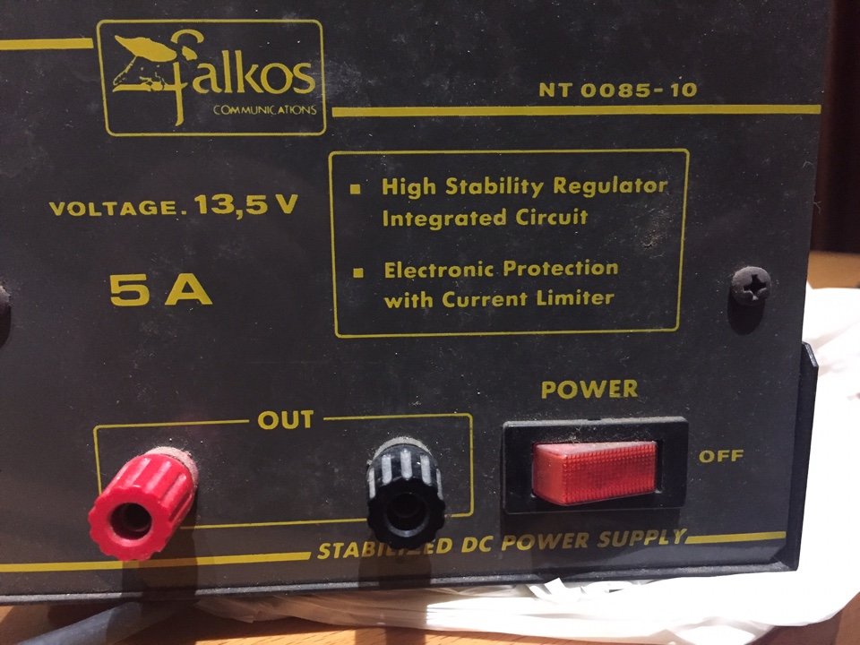

Buonasera mi serve un consiglio per un alimentatore dc che ho recuperato.
l'alimentatore eroga 13,5 V a me occorrerebbe limitarlo tra i 9-11V che è una tensione che muove gli scambi Tillig e relativi motori sufficientemente lentamente e generano meno rumore.
Al momento li ho collegati su un unico alimentatore da laboratorio,ma gli altri motori Peco hanno bisogno di più tensione,e i Tillig filano ecccessivamente :)

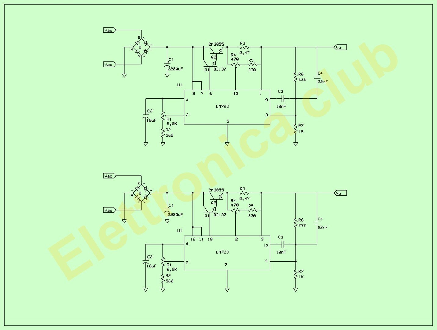

Vedendo un pò in giro credo che lo schema del mio trafo sia più o meno questo
anche vedendo all'interno
ora la domanda è si può inserire un potenziometro per regolarlo e se si dove?
(naturalmente lo smonterò e vediamo bene se corrisponde allo schema)

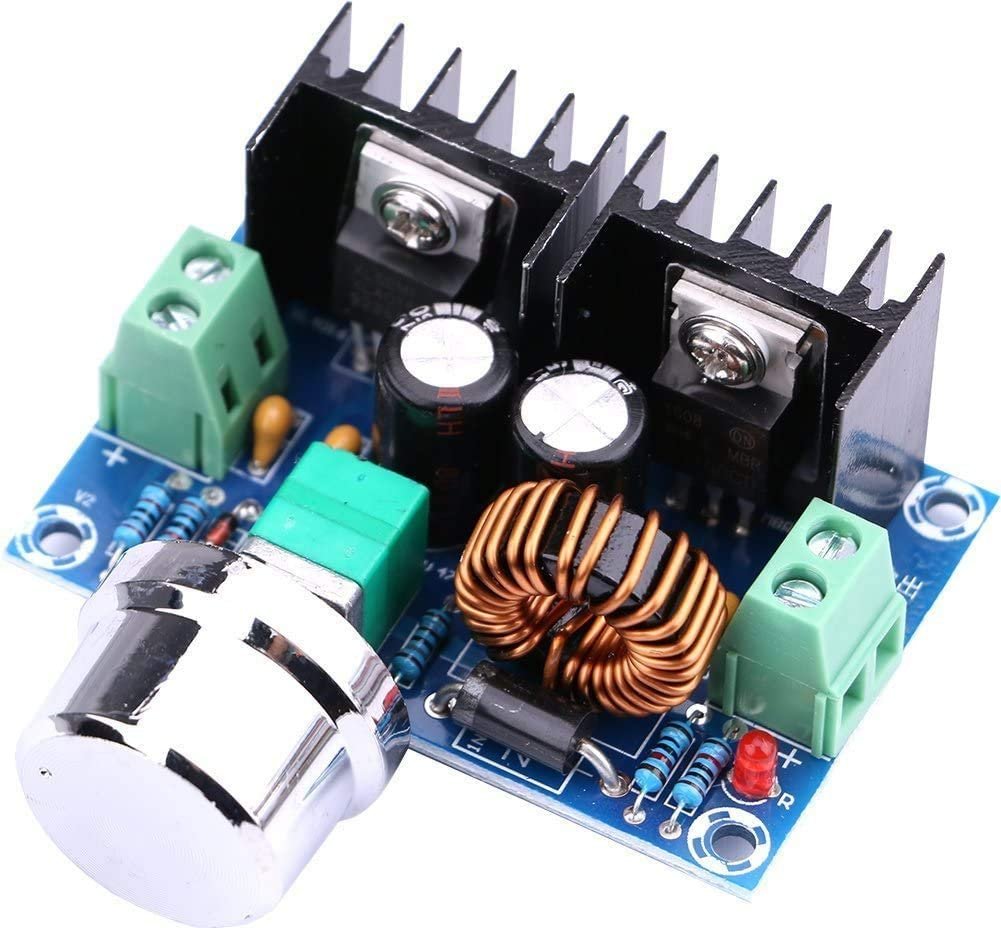

oppure conviene prendere una cinesata del genere
e lasciarlo come d'origine?
andrebbe in conflitto con un circuito esterno?
grazie

Personalmente metterei un variatore in serie all'uscita dell'alimentatore, senza aprire e modificare nulla.

Sono anch'io per lasciare il trafo indenne, biforcare l'uscita, usare su una di queste la cinesata che riduce a piacimento la tensione per i Tillig e l'altra libera per i Peco.

E se invece di usare la cinesata si inserissero dei diodi in serie: ogni diodo riduce la tensione do 0,7V. con 4 diodi in serie di avrebbero 13,5 - 2,8 = 10,7V

Confermo quello che ti è già stato consigliato, mettere le mani al circuito originale è una cosa che si può fare, ma alla fine ti costerebbe anche di più sia come spesa che come tempo, un stepper down da 5A lo trovi con modica spesa
https://www.ebay.it/itm/162451442096?ha ... SwsQJfHJi7
devi solamente collegare al cavo che va ai tillig e regolare il trimmer alla tensione che desideri, per gli altri motori che non necessitano tensioni basse utilizzi la tensione dell'alimentatore, hai così due tensioni in uscita di cui una anche regolabile.

Senialas ha scritto: giovedì 29 aprile 2021, 13:34 E se invece di usare la cinesata si inserissero dei diodi in serie: ogni diodo riduce la tensione do 0,7V. con 4 diodi in serie di avrebbero 13,5 - 2,8 = 10,7V
Fattibilissimo, ma perderesti la possibilità di avere una regolazione fine della tensione per eventuali aggiustamenti.

penso che prenderò un stepper e lo innesterò all'uscita per i Tillig.
