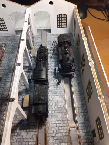

ciao a tutti sto preparando un piccolo diorama con un officina locomotive,ma poi vi aggiornerò.

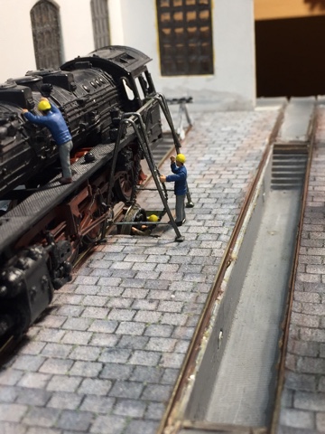

l'altro progetto :-)
