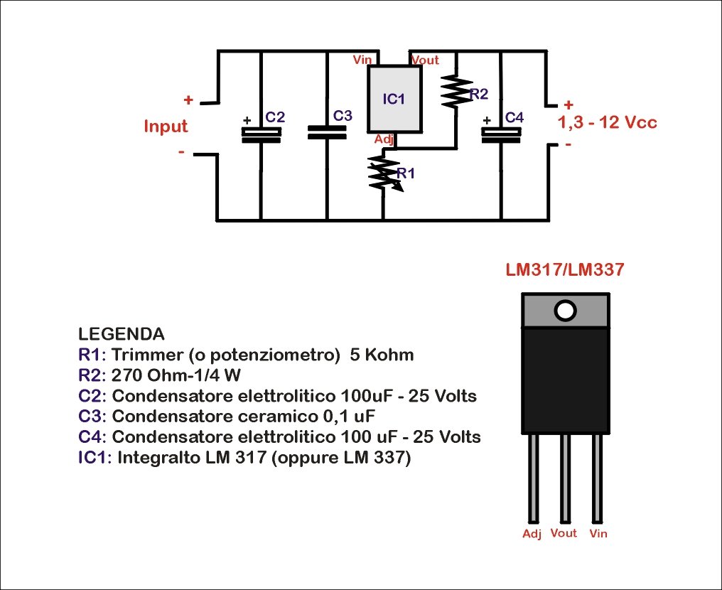

Il circuito che vuoi fare è semplice:
Con il potenziometro regoli il voltaggio d'uscita e tutti i led che vi saranno collegati (con la loro resistenza) varieranno di luminosità da zero al massimo attuale. Il circuito regge fino a 1 ampere di carico.

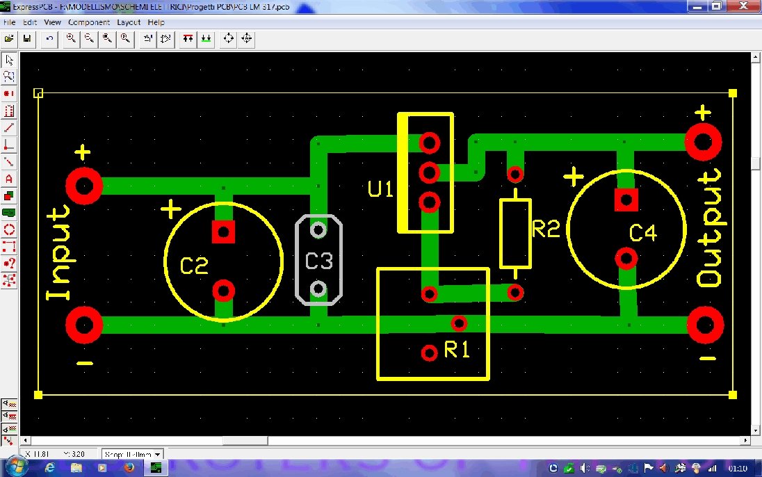

Questo è il progetto del PCB:
Attenzione che più ridurrai la tensione di uscita più dovrai raffreddare l'integrato LM337 in quanto la tensione in eccesso sarà trasformata in calore

Roberto, giusto per curiosità. Se, per ipotesi, invece di usare il tuo circuito si mette un normale potenziometro resistivo, la tensione in uscita dipenderebbe, oltre che dal settaggio della "manopolina", anche dal carico? Per dire, se io metto la manopolina al 50% e ho un carico da 10 ohm, la tensione in uscita sarà X. Se metto un carico da 20 ohm, allora la tensione in uscita sarà Y diverso da X.
Invece, con questo tuo, qualsiasi carico che io colleghi nei limiti della corrente gestibile dal dispositivo, se setto la manopolina al 50%, avrò sempre in uscita la tensione X. Per dire, se il 50% della manopolina corrisponde a 7V, avrò 7V per ogni carico (sempre nei limiti di max 1A).
E' corretto quello che desumo?
Messaggi: 6505
Re: Aiuto per potenziometro
#6 Messaggio da roy67 »
Si, Fabrizio.
Un potenziometro è "solo" una resistenza variabile. Quindi, a metà della corsa, avremo metà della resistenza massima di targa che il potenziometro stesso può fornire.
Avremo ottenuto solo la riduzione della corrente in transito, con il surriscaldamento e fusione del potenziometro stesso, se applichiamo carichi superiori a 1 watt, ovvero 3-4 led.
Il circuito che ho postato basa il suo funzionamento su un integrato che da la possibilità di "scaricare", attraverso il potenziometro, la tensione in eccesso verso il negativo (Pin "Adjust"). Aumentando o diminuendo il carico resistivo di "scarico" di questo pin, attraverso il potenziometro, avremo più o meno tensione al Pin di uscita "Vout".
Quindi avremo solo la tensione voluta ai capi di uscita output.
Nell'era di internet ci sono tanti "pasticcioni" del web, che pubblicano ogni cosa.
Purtroppo, spesso, si incappa in schemi assurdi. Tanti pensano che una resistenza riduca la tensione.
Non sanno che invece serve un trasformatore
La resistenza riduce la corrente (riduce gli ampere) per piccoli carichi elettrici, creando solo più assorbimento elettrico alla fonte.
Se un motorino elettrico, dotato di resistenza, va più piano è perché il trasformatore a monte fa più fatica.... :wink:
Messaggi: 6505
#7 Messaggio da roy67 »
Da aggiungere che è normale la caduta di tensione.
Ovvero: Più aumento il carico di assorbimento, meno tensione verrà erogata dal dispositivo.
Infatti, per carichi superiori è meglio far "lavorare" l'integrato LM337 (oppure LM317 - sono identici) sul collettore di un transistor di potenza tipo BD244C o superiori.
Ma lo schema si complica notevolmente.

Grazie a tutti, ho realizzato lo schema proposto da roy67 e tutto funziona al meglio!
