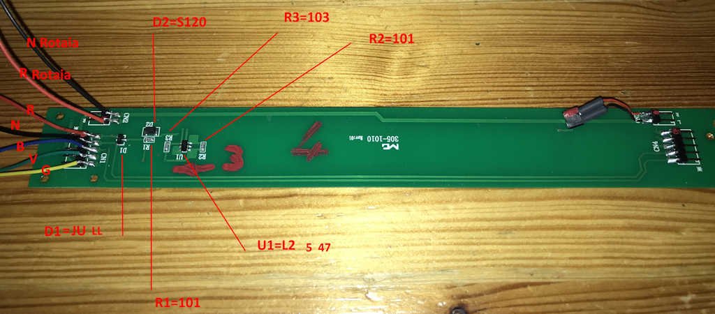

LED con luce fioca scheda illuminazione carrozza
Allego un paio di immagini che meglio descrivono lo schema con i suoi componenti. Grazie per qualsiasi info.

Re: LED con luce fioca scheda illuminazione carrozza
Hai alimentato solo la carrozza? O hai scollegato la scheda e alimentata direttamente?
Potrebbero essere le lamelle che prendono corrente (se presenti) dalle ruote che si sono sporcate od ossidate.
O , se la scheda viene alimentata da condotta passante, potrebbe essere il connettore sporco o ossidato.
Un calo di luminosità indica un calo di tensione ai leds, tipicamente provocato da cattiva captazione/conduzione.
In caso di avaria o bruciatura, non si accenderebbero proprio.
Acme o Almrose dovrebbero avere comunque il ricambio scheda.
Verificare, innanzi tutto, che tensione arriva e paragonare, a parità di alimentazione, una carrozza ben funzionante e quella difettosa.
Via web si fa molta fatica a capire cosa succede sul circuito.
Quindi:
Apri un altra carrozza e misura la tensione che arriva al PCB. Fai la stessa misurazione sulla carrozza difettosa.
Uguale?
Differente?
Ora fai la stessa misurazione, misurando però l'assorbimento elettrico (milliampere).
Poi misuri gli Ohm sulle resistenze senza alimentazione.... E così via.
-tensione=19V
-asssorbimento=1,9 mA
-R1=99 Ohm; R2=30 Ohm; R3= 10 Ohm
Invece per quella con i LED malfunzionanti:
-tensione in Cn1-Cn2-Cn3 =19V mentre in Cn4=0 e/o 2V
-asssorbimento= 0,3 mA
Qualche informazione magari utile:
Cn4 è lo spinotto a 5 poli a destra nell'immagine ed è l'ultimo del treno sulla carrozza 4; se non completamente collegato con tutte e quattro le carrozze e con tutte e quattro le schede di illuminazione il treno non riceve corrente; Cn1 e Cn2 hanno cavi Rossi-Neri provenienti dalle rotaie; le condotte passanti Cn3 e Cn4 hanno tensione nei cavi Giallo-Verde.
CN4 è un connettore che porta tensione dai binari nella condotta passante.
E' chiaro che fra CN3 e CN4 c'è un assorbimento anomalo.
Misurato agli ingressi fra 19V e 2V.
L'assorbimento, in mA, è relativo considerata la caduta drammatica di tensione.
Ora bisognerebbe essere in possesso dello schema elettrico del PCB.. Ma a lume di naso mi scappa detto che "U1" è stanco...
Mi sembra un transistor che deve comandare l'accesione se presente un decoder....

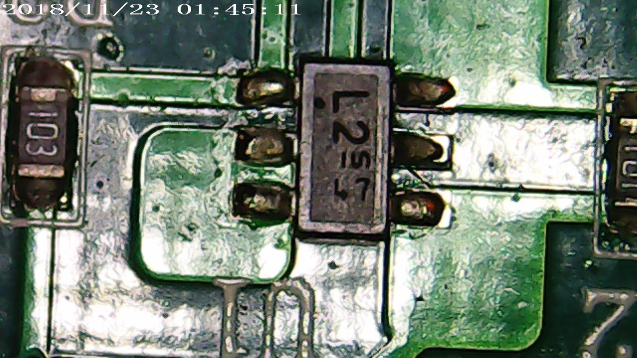

iname1030
Dovrai verificare tu i 2 transistor (sempre che di transistor di tratti, ma 547 è un indizio "forte") contenuti nell'involucro, se PNP o NPN.
Purtroppo sono anni che i costruttori si "autosiglano" i componenti, fatti costruire appositamente su loro "specifica".
Non c'è nulla di altro da fare.
Studi il componente (ormai compromesso), quindi difficoltoso da capire.
Verifichi un altra carrozza con lo stesso componente, per paragone.
Oppure acquisti un nuovo PCB di ricambio.
Pensa che le stesse parole le scrissi su un altro forum nel 2012....

Alla ricerca del componente "U1" con marcatura L2 (vedi foto nel post iniziale e successivi) ho contattato alcuni rivenditori di eBay ed a fronte di un paio di risposte uno di essi gentilmente mi risponde:
"Salve mi dispiace non ho disponibile il suo che è un Dual N-channel dual gate MOS-FET " BF1203 " sembra introvabile, a lei comunque interesa solo la scritta L2 il resto non conta sono codici di produzione. Link al foglio tecnico "https://www.nxp.com/docs/en/data-sheet/BF1203.pdf".
Altro parere sosteneva che non fosse il componente adatto ma tantè visto che cercandolo risulta fuori produzione ed esaurito già da diversi anni prima che il treno sia stato prodotto. A questo punto mi è stato suggerito di tentare di sostituire il LED spento anche perchè non essendoci nella scheda una resistenza per ogni LED, ma una comune a tutti, poteva essere plausibile che la luce fioca degli altri 3 LED fosse provocata da quello guasto. Sostituito il LED incriminato ora tutti si accendono regolarmente. Una bella cosa sarebbe stata sostituirlli tutti e 4 ed inserire una resistenza ad ognuno... ma i LED che sono dei 0603 sono fuori dalla mia portata ed è già "oltre" l'aiuto che mi è stato fornito nella sostituzione.
