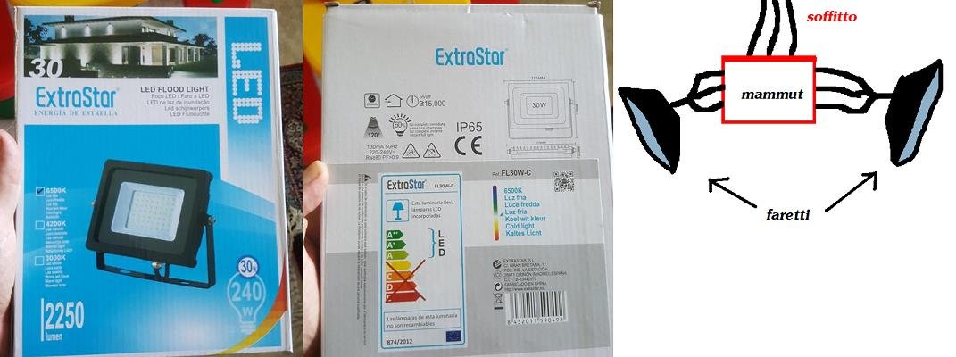

Amici ho bisogno di un consiglio.Ho acquistato 2 faretti da applicare al soffitto per illuminare la stanza del plastico.Ovviamente dal soffitto escono 3 fili.Secondo voi con un semplice mammut è corretto collegarli come lo schema del mio disegno?Grazie mille.

Ciao Alex, funzionalmente quello che proponi è corretto, ma se i faretti sono alimentati a 230V, sarebbe meglio fare una derivazione con morsetti a cappuccio e metterli in una scatola di derivazione. Il mammut è più indicato per connettere un singolo apparecchio, per esempio tu avessi da collegare un singolo faretto ai tre fili che escono dal soffitto.
Potresti mettere una piccola di derivazione da parete nel punto in cui escono i fili dal soffitto, poi in tale scatola potresti mettere tre morsetti a cappuccio. Nella scatola anche il mammut funzionalmente va bene, ma sarebbero da usare i morsetti a cappuccio, che ti consentono anche di lavorare meglio sulla derivazione. Colleghi ad un cappuccio (da 2,5-4 mmq dovrebbe andare bene) le due fasi che vengono dai faretti con la fase che esce dal soffitto, i due neutro che vengono dai faretti con il neutro che viene dal soffitto e le due terre che vengono dai faretti con la terra che viene dal soffitto.
Per fare un lavoro fatto proprio a regola d'arte, poi, potresti anche usare dei pressacavi per i fili che vanno verso i faretti, ma in questo caso devi usare una scatola a pareti lisce e fare i fori per i pressacavo. Le scatola preforate non hanno buchi per i pressacavo piccoli.

spiegazione di Fabrizio ineccepibile!
PS i mammut sono stati ormai aboliti da tempo per gli impianti elettrici....

Ciao Alex ,debbo dire che la soluzione più corretta e quella di Fabrizio, ma ancora non hai detto di che colore sono i tre fili che escono dal soffitto.
Questo può cambiare il tipo di cablaggio.
