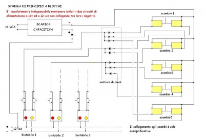

in realtà,se non ho capito male,tu sei in analogico e vuoi comandare fino a sei motori di deviatoio in un unico comando?
devi cercare "matrice di diodi con scarica capacitiva"
io ne ho realizzata una qualche anno fà per la stazione di carico degli amici del Tartaruga,ma ora non trovo documenazione a corredo.
In sostanza con una serie di diodi opportunamente disposti quando comandi il gruppo la scarica capacitiva,opportunamente dimensionata,li comanda in sequenza.
Chiaramente, se correttamente realizzata,la matrice di diodi diventa un instradamento automatico.
spero di non averti confuso le idee [101]
allego un esempio di trissa,che ho raccattato in rete

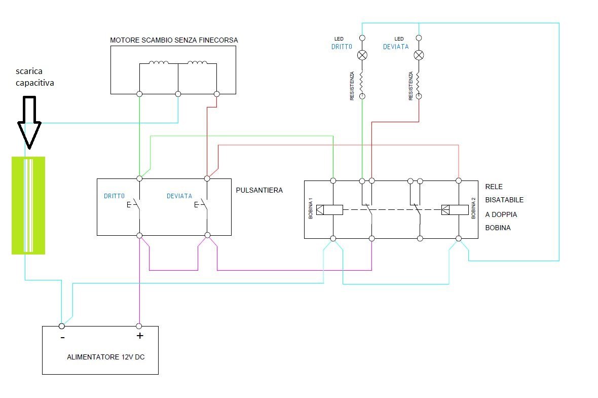

#8 Messaggio da fabio »
chiarite un pò le tue esigenze e prendendo diesempio lo schema che hai postato,la devi inserire nel comune che và al motore.
ma in questo caso ne occorre una ogni scambio...
ti ho inserito la scarica nel disegno

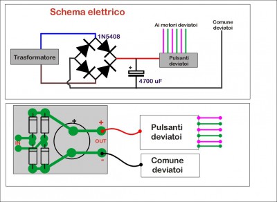

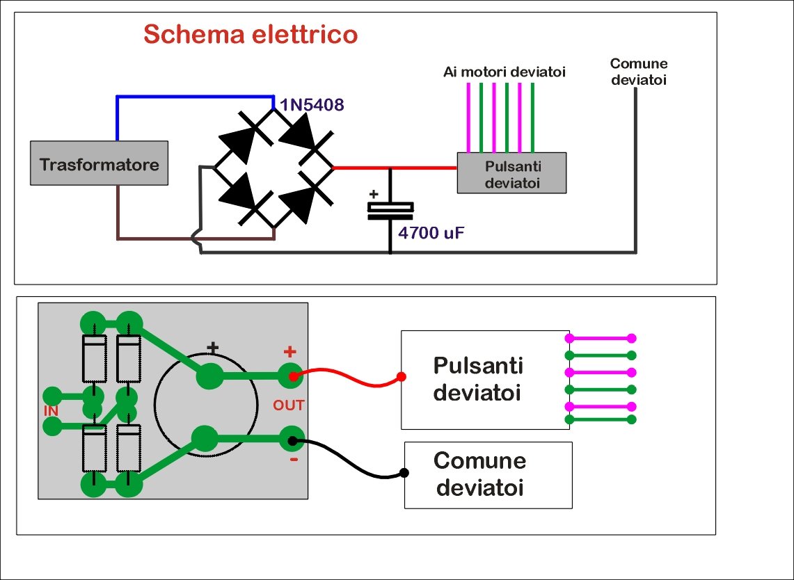

Mario ha già spiegato perfettamente la "scarica capacitativa", ovvero una "scarica" di energia supplementare data dal condensatore elettrolitico.
Questo lo schema per muovere 3 motori Peco in contemporanea:

Buonasera, mi ricollego al post per fare una domanda che ai più potrà sembrare sciocca... si può creare un circuito a scarica capacitativa alimentandola in cc? e se si basterebbe eliminare il ponte, oppure si potrebbe lasciare invariato lo schema precedente?
Grazie a tutti per le delucidazioni che vorranno darmi.
francesco
Francesco
Messaggi: 6523
Re: deviatoi e scarica capacitativa
#16 Messaggio da roy67 »
Certo che si può.
E' sufficiente porre la massima attenzione (la massima... e non meno) al collegamento sul PCB per il condensatore elettrolitico, altrimenti espolode.
Non scherzo!

Grazie mille della risposta, nel frattempo ho creato un ponte di diodi come dal tuo schema, ho provato ad alimentarlo con vari alimentatori a 12 v cc ed a 16 v cc ma mi va in corto... Dove potrei aver sbagliato?
Francesco

Riprendo questo schema...perchè ha qualcosa di ignoto per me.
Come mai la scarica capacitiva è inserita sul comune del motore ed arriva al negativo dell'alimentatore? E soprattutto il modulo non dovrebbe avere un positivo ed un negativo? come dovrei orientare il condensatore?
Francesco
Messaggi: 6523
#25 Messaggio da roy67 »
Cos'ha di ignoto?
Lo schema è perfetto.
La scarica deriva dall'alimentatore che è segnato (nello schema che ho dovuto cercare perché non hai riportato) nel retytangolo chiamato "alimentatore".
Da quel punto escono i poli "+" e "-" e vanno al circuito..........
Ma è un circuito che....(e qui è ardua la spiegazione)
Prendi il circuito che ho postato io.
Inizia a capire il "semplice"... ed il resto verrà da sè.
