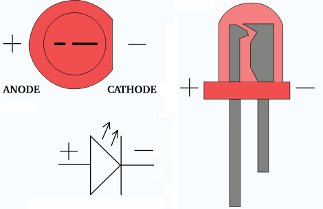

ho realizzato il circuito in oggetto
Schema per inserimento led nella cabina dei locomotori.docx (105,09 KB)
ma funziona solo con la luce bianca. c'è qualche polarità da rispettare nei led? la resistenza von il polo positivo e il diodo al negativo o viceversa??

I led hanno una polarità per funzionare

ho collegato l'anodo di ogni led alla resistenza e i catodo di ciascuno al diodo rispettando la polarità indicata dallo schema ma si accende solo il led bianco e invertendo la polarità dell'alimentazione non si accende quello rosso.

La resistenza la si può mettere sia sull'anodo che sul catodo, hai verificato che i diodi (quelli neri con la linietta) siano messi come la figura, è indispensabile che la linietta sia messa nel verso giusto

accidenti i led vanno montati a polarità invertita
