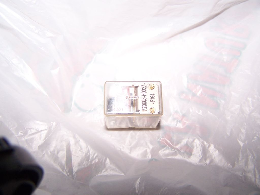

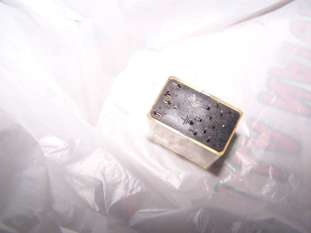

Buona sera a tutti, un paio di domeniche fa ho trovato in una fiera di elettronica i relè bistabili ne ho comprati due per vedere come funzionavano e prova e riprova ho capito come fare i collegamenti ma non ho capito il piedino con il segno della massa cosa ci va attaccato allego foto
66,96 KB
66,54 KB
Comunque come già detto penso di aver capito come fare i collegamenti ma se qualcuno mi spiega bene come vanno fatti sarei molto grato (Premessa sono altamente ignorante in elettronica)
Grazie a tutti ciao Loris

Il piedino con simbolo "terra" vuole, eventualmente, collegato a terra.. :wink: Cioè al filo giallo/verde dell'impianto elettrico.
Normalmente ci dimentichiamo, nei nostri impianti casalinghi, di collegare la terra. Sopratutto la carcassa metallica dei trasformatori.

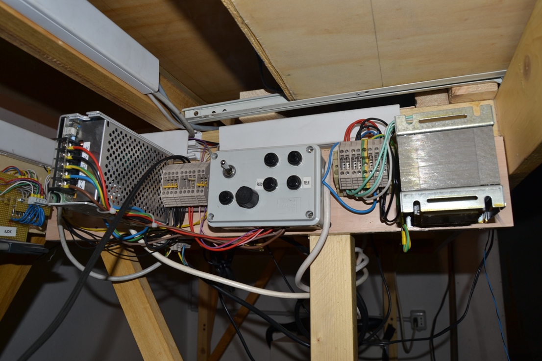

Foto del gruppo alimentatori del mio plastico.
360,41 KB

dalle foto sembrerebbe un relè a 230 Vac (bobine) con contatti a doppio scambio (in pratica un doppio deviatore). Il fatto che sia un relè ad alta tensione implica che ci sia la messa a terra delle parti metalliche, ecco il perchè del piedino GND (ground ovvero terra).
E' un relè bistabile, quindi a doppia bobina. Nel tuo caso vedo che le bobine sono completamente separate (mi pare di vedere i pin 1-2 e 3-4) mentre in altri relè le bobine sono collegate insieme su un ramo e quindi hanno solo 3 piedini. Nella sostanza cambia poco...

Mario, mi dici che è un relè da 230 V ma io gli avevo chiesto da 12 v dunque mi ha fregato e non ci faccio niente o li posso usare lo stesso[?][?][?][?]

allora, ho provato a cercare su internet. Relè con un P/n simile (ma non uguale) sono quelli che troverai nell'allegato qua sotto. Effettivamente se il relè è questo, V23003-B0037-F104 non significa con bobina a 230 V ma invece pare che sia da 24V. La famiglia F104 parrebbe che porti fino a 250 V 5A sui contatti.
ti allego il datasheet: sxP-V23003_data.pdf (752,24 KB)

Confermo quanto detto da Mario.
E' un relè da 24 Vcc. Il codice H0037, sta ad identificare dimensione dell'involucro e tensione delle bobine.
per poter funzionare a 12 Vcc la sigla dovrebbe essere V23003-H0025-F104.
la sigla F104 sta a significare che il "Pinout" ha 2 contatti in scambio.
http://www.datasheetarchive.com/dlmain/ ... 334197.pdf

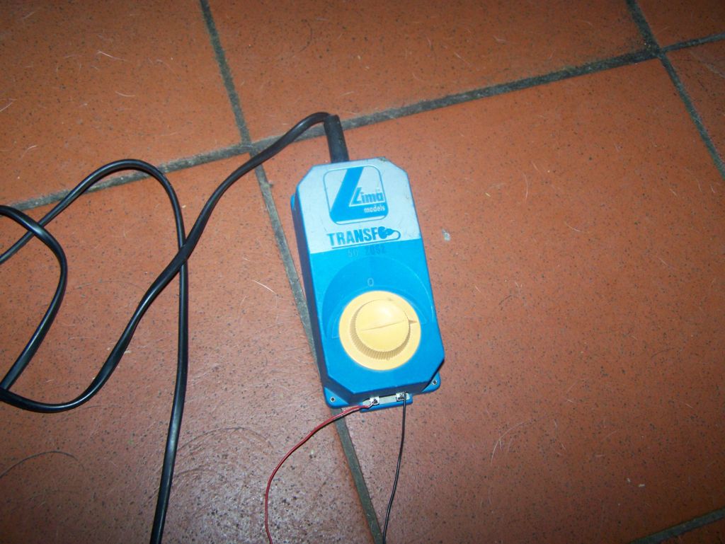

Il trasformatore è questo
137,2 KB
non penso sia cinese in quanto come già detto fa parte di un start set della Lima di diversi anni fa e collegando i fili al rosso e nero il relè schiocca bene
