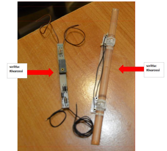

Salve a tutti, augurandovi la buona notte vi lascio con un indovinello:
posseggo una cinquantina di questi oggetti....sapete dirmi di cosa si tratta?
Sopra c'e' il marchio Rivarossi....e su uno dei due in aggiunta c'e' il codice 1774.
Uno e' composto da un supporto in plastica con due lampadine (e questo riporta il codice 1774) l'altro ha solo il marchio Rivarossi....vi e' un ponte di diodi, due resistenze e un transistor.....
Un bravissimo a chi indovina

#2 Messaggio da roy67 »
Illuminazione carrozze.

#3 Messaggio da FabrizioRM »
puoi spiegarti meglio Roy67 ?

#4 Messaggio da FabrizioRM »
perche' c'e' un ponte raddrizzatore?

#5 Messaggio da cf69 »
Il ponte raddrizzatore lo fanno i 4 diodi che vedi in basso nella scheda di sx nella foto, quel componente piu grosso fissato con un rivetto è un regolatore di tensione. Ciò veniva fatto per rendere l'illuminazione più costante ed evitare grosse differenze di illuminazione delle lampadine, a seconda della posizione della leva di regolazione della velocità nel trasformatore di trazione.

#6 Messaggio da FabrizioRM »
grazie sei stato bravissimo

#7 Messaggio da Pecetta »
@ FabrizioRM,
Trovo strano il codice 1774 su una parte di rivarossi in quanto di solito se sono parti interne di qualche carrozza o loco hanno un altro numero al posto del numero 1 iniziale.
I kit di illuminazione, tra l'altro, di solito incominciano con il numero 4.
Il numero 1774 è il codice della motrice come questa:
http://www.rivarossi-memory.it/Riva_Loc ... 668_FS.htm
...e che ce ne siano illuminate non so dirti (la mia non lo è).
Guardando invece in giro trovo foto simili al tuo kit qui:
http://www.ebay.it/itm/RIVAROSSI-ART-49 ... 4ae2b5d1ef
Così mgari ti fai un'idea del valore che hai in mano. :geek:

#8 Messaggio da FabrizioRM »
grazie Pecetta, sono proprio loro

#9 Messaggio da roy67 »
Esatto.
I diodi venivano inseriti per mantenere sempre "dritta" la polarità, a prescinedere dal senso di marcia del modello.
Il regolatore era un simil 7805, per avere una luminosità costante da metà alla massima velocità. Solo al minimo si abbassava.

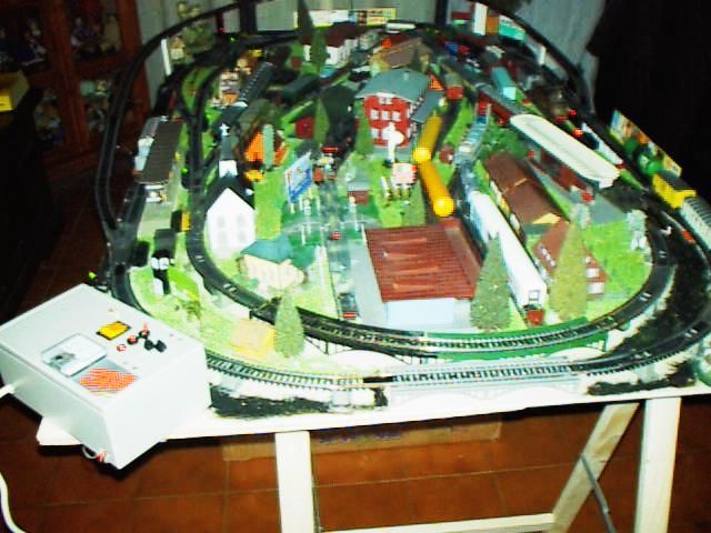

purtroppo Pecetta no....le avevo in cantina in una vecchia scatola....facevano parte dell'armamentario del mio primo plastico.......
era un plastico enorme che mi hanno rubato appena sposato quando mi sono ritrovato con la casa svuotata di tutto...io purtroppo ero spesso in giro per il mondo per il mio lavoro e mia moglie era andata dalla mamma che stava male; hanno agito con calma quindi e una delle pochissime cose che si sono salvate di quel plastico (che era interamente Rivarossi) e' stata quella scatola.
Gia' allora non sapevo di cosa si trattasse in quanto mi era stata regalata da mio fratello che sapendo della mia passione la aveva acquistata a Porta Portese......ahhh quanti ricordi!
Se ti interessa posso postare qualche foto....

ecco cosa mi e' rimasto:

i filmati (date le dimensioni troppo grandi per essere postati qui) puoi vederli (se ti interessa) sulla mia pagina Facebook (Fabrizio Alviti).
Il prossimo plastico pero' sara' molto...ma molto piu' bello....devo solo ancora impratichirmi con il digitale.
