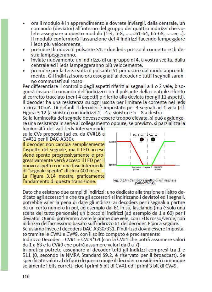

A tal proposito si potrebbe forse ancora migliorare introducendo lo smoothing nel passaggio da un aspetto all'altro (vedi allegato), come viene fatto in alcuni decoders.

lo smotthing secondo me non è realistico, i segnali veri non lo hanno.

In realtà, i colori dei segnali (a parte quelli bassi) dipendono da una vela colorata che cambia in base all'aspetto da rappresentare, come si vede nel video pubblicato da Giorgio.
Al giorno d'oggi poi, le luci dei segnali sono a led bianchi ad alta luminosità; in pratica sono formati da rose di led in modo da formare
una unica luce posta dietro ad una lente.
Lo smoothing che cita Roberto, dipende appunto dal fatto che la vela, quando cambia colore oscura per un breve periodo la luce del segnale producendo
l'effetto di dissolvenza. A questo punto, penso che la gestione del cambio di colore di un segnale modellistico tramite Arduino serva proprio a
questo.
