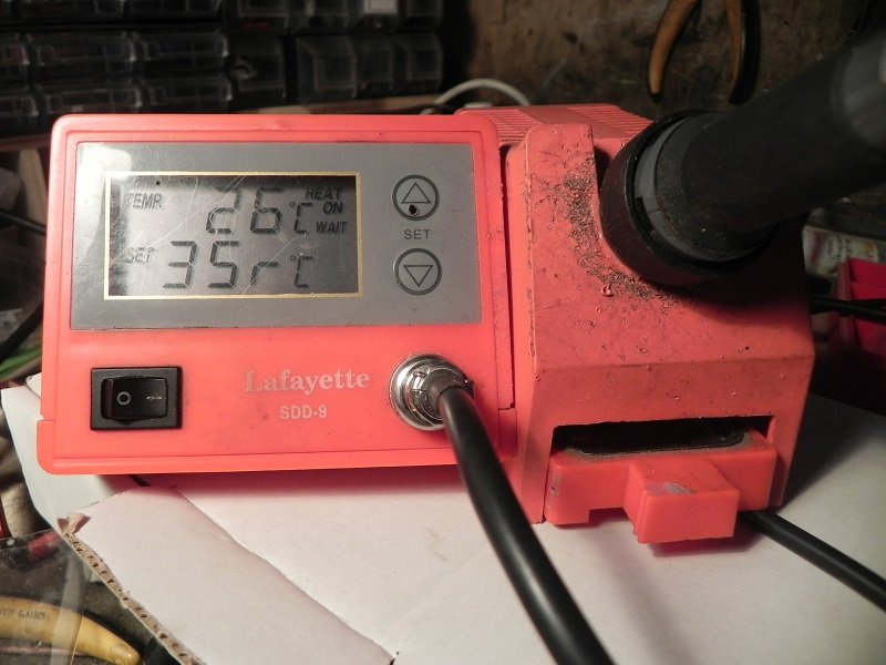

Ho una stazione saldante che improvvisamente, accendendola, segnala subito 26 gradi a da li non si muove.
Ho provato a cambiare il fusibile senza risultato.
Qualcuno ha idea di cosa possa essere?
Già mi era successo anni fa con un'altra e prima di acquistarne una nuova, vorrei capire se questa è riparabile, ma a Chiavari non saprei proprio a chi rivolgermi.

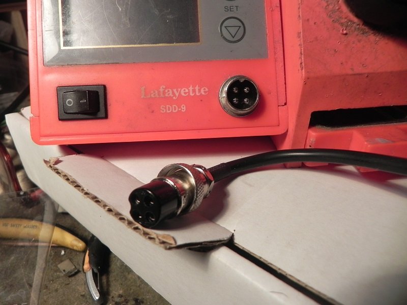

Capita molto spesso che si spezzano i fili che vanno dallo stilo alla base, piegando continuamente il cavo durante l'uso, non so il tipo di stazione che hai, la mia ha il connettore metallico a 4 poli, ma si trovano anche a 5 poli, se riesci dovresti controllare col tester, di solito il punto più vulnerabile è nel connettore che non ha un supporto rigido, se è quello rimedi accorciando il cavo, altrimenti si trova il ricambio dello stilo a pochi euro sulla baia, probabilmente il filo rotto è uno che va alla resistenza e quello della temperatura rileva i 26°, magari metti una foto della stazione ed il modello.

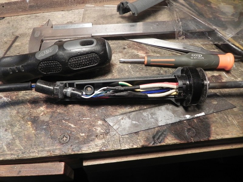

Messaggi: 7740
Re: Problema con la stazione saldante
Ecco le foto
Ho trovato anche un vecchio connettore con filo e stilo, ma faceva e fa la stessa cosa

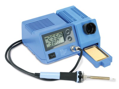

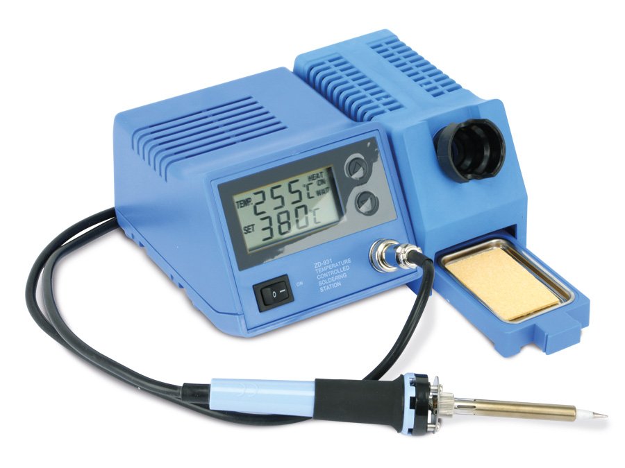

#10 Messaggio da sal727 »
E' identica alla mia ZD-931, la tua SDD-9, cambia solo la marca
non ho capito se hai provato a sostituire lo stilo col vecchio che aveva avuto lo stesso problema.
Hai provato a verificare la continuità dei fili nello stilo?
