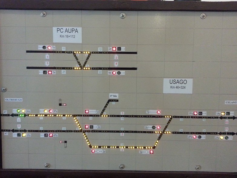

Ciao a tutti.
Sto valutando la costruzione dei sensori ad assorbimento presentati all'inizio della discussione per il quadro sinottico. Siccome la mia intenzione è quella di riprodurre (nella parte estetica) un quadro acei, ho la necessità di abbinare ai sensori non un led unico ma circa una ventina di led che riproducono il binario occupato.
Il datasheet dell'integrato H11AA1 riporta che la corrente in uscita è di poche decine di mA, quindi insufficienti per accendere una ventina di led... Per avere a disposizione una corrente maggiore tale da permettere di pilotare piuù di 1 led devo usare un circuito con transistor oppure usare i relè?
Grazie in anticipo a tutti!
Alex

Dipende da quanti led devi accendere, oppure quanto è "robusta" la bobina del relè.
Io userei un transistor, dal quale puoi gestire l'uscita e pilotare un relè...

Grazie. Proverò ad assemblare il circuito che ho usato con un transistor bc141 per pilotare dei rele bistabili. La differenza sta nel fatto che quello che avevo assemblato funzionava con una tensione di ingresso di 12vcc mentre il sensore di assorbimento all uscita ha una tensione di 5vcc.
Grazie ciao
Messaggi: 6511
Re: Sensore ad assorbimento
#13 Messaggio da roy67 »
Con 5 Vcc alimenti la base di un transistor NPN e piloti il negativo del 12 Vcc di alimentazione relè....
