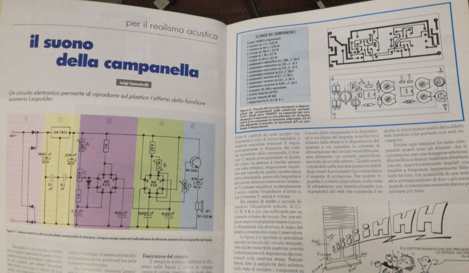

per caso ho trovato su un'uscita di Itreni di qualche tempo fa un circuito elettrico per riprodurre il suono della campanella Leopolder.

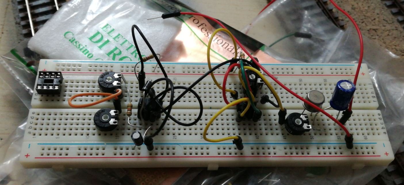

Sto provando a rifarlo ma dato che ho letto che non funzionava bene per ora sto usando la breadboad.
Qualcuno di voi sa se funziona o se c'è qualche modifica da fare al circuito?

Ciao,
si hai ragione. Ecco una foto del circuito elettrico sulla rivista e del circuito che sto realizzando.
