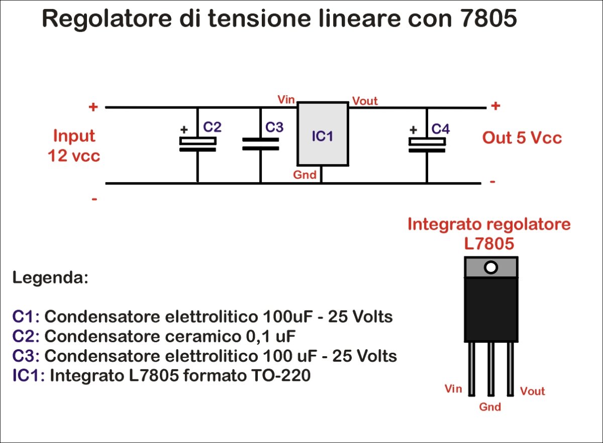

Re: alimentazione scheda rele
Le resistenze vanno bene solo per ridurre la corrente e non la tensione (anche se poi in effetti ciò avviene) Ma il risultato è che non avrai corrente a sufficienza per eccitare le bobine dei relè. Quindi, con buone probabilità, non funzionerà nulla.
L'ideale è proprio il circuito di regolazione di tensione lineare (attenzione che non vuole alimentato con alimentatori "switching" o PWM).
Ci vuole un semplice alimentatore lineare (quellocon trasformatore, ponte diodi e condensatori... )
Questo è lo schema:
Verifica che abbia una corrente di uscita sufficiente ad alimentare tutti i 4 relè in contemporanea.
Ad occhio... Che abbia un uscita da almeno 0,6 ampere.
Verifica però l'effettivo assorbimento delle bobine...
