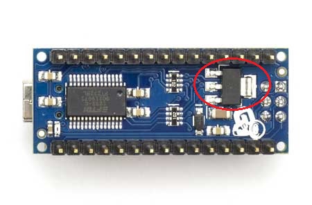

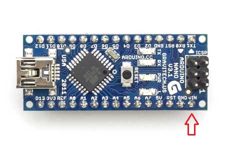

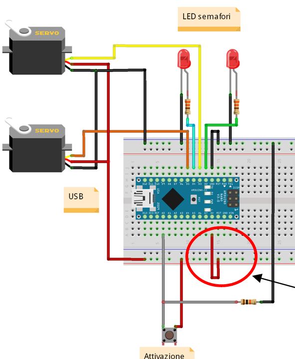

Ok Matteo ora ho capito, allora funziona ma deve esserci un contatto sulla presa usb che non lo alimenta.
Poco male dai, però quando lo alimenti dalla scheda è meglio se usi il pin VIN con 7/8 Volt, così sfrutti il suo regolatore interno.
Per usare i servi è semplicissimo, seleziona dal menù "File/Esempi/Servo" il programma "Sweep" e collega un servo all'uscita PWM D9.
Positivo e negativo del servo lo colleghi a +5V e a GND.
