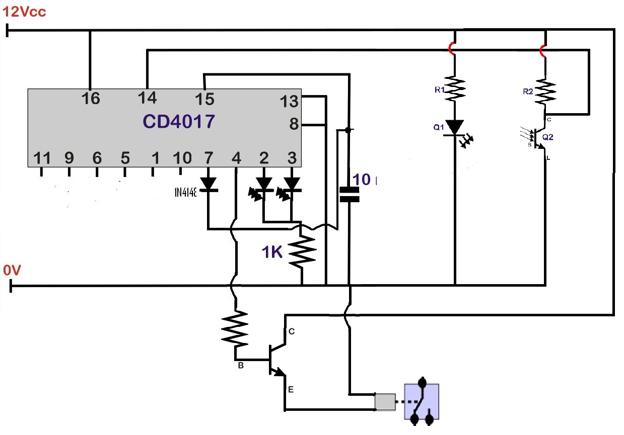

Avrei la necessità di realizzare un contatore (o perlomeno credo si chiami così) per pilotare in sequenza un relais; in pratica una fotocellula, al passaggio di un convoglio, dovrebbe far scattare il contatore che poi, in sequenza, attiva (tramite transistor) o meno un relais.
E' possibile adattare questo circuito
http://www.scalatt.it/public/data/Fulvi ... iabile.JPG
oppure utilizzare altro (ad esempio un 74H4040).

Ciao Paolo, temo di non aver capito la tua richiesta.
A te serve un circuito contatore che attivi un relè al passaggio del treno. Giusto?
Ma.. In "sequenza" significa che hai più funzioni che si devono attivare in consecuzione. Quindi più relè che, ad uno ad uno, si attivano.
Per questo circuito puoi utilizzare un integrato CD4017 con l'ingresso "duty cycle" (PIN 14) collegato all'evento (reed, sonda I.R., etc) Ad ogni segnale rilevato l'integrato darà uno step in sequenza. Infatti, collegandolo all'uscita di un NE555 avremo l'effetto sequenza led che s'insegue che avrai visto più sopra.
Le uscite non saranno led ma semplici transistor, che a loro volta pilotano la bobina del relè.

Si, il circuito contatore deve attivare un relais solo al passaggio, per esempio, del 3° convoglio. Quello che vorrei realizzare è il controllo dei passaggi nella stazione dove devono fermarsi, per esempio, solo i treni "locali" ma non i "diretti". Insomma una sorta di "orario".
Avrei ipotizzato la seguente soluzione:
108,98 KB
Per l'alimentatore (recuperato da un PC) ritieni comunque necessario un circuito di stabilizzazione (ricordo che hai scritto che il 4017 è molto sensibile in punto alimentazione).
Se si quale dei circuiti da te proposti nel thread topic.asp?TOPIC_ID=13746&whichpage=4
Ancora grazie

Si. Potrebbe funzionare.
Come alimentatore va bene quello da Pc, però devi inserire un ponte diodi ed un paio di condensatori elettrolitici per filtrare le frequenze presenti.
Nello schema devi anche spostare il condensatore ceramico (o poliestere) da 10 nF vicino agli ngressi 14 e 15, rispettivamente "duty cycle in" e "reset".
Però, consentimi un consiglio. Automatizzare le fermate in stazione rovina il bello del fermodellismo. Vedere i treni che si fermano e ripartono da soli è una cosa da "fiera espositiva". In casa il bello è proprio fare manovre, frenare, fermare, ripartire... Tutto a mano. :wink:

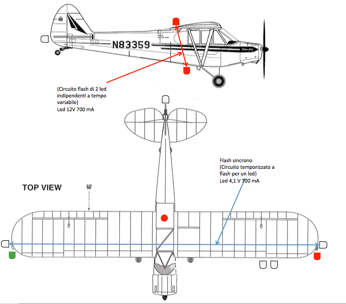

Il problema sono gli assorbimenti. Come vedete nel disegno che ho allegato devo far lampeggiare due led in maniera sincrona e quindi userei il circuito per far lampeggiare un led mettendone 2 in serie: i led sono da 4,1 V 700 mA. Sono fuori range per l'NE555 e credo che serva un transistor di potenza ma non ho la minima idea di come vada collegato e di che tipo di transistor (direi che supporti almeno un ampere). Idem per l'altro schema dove il problema assorbimento è sempre 700 mA.
Sono sicuro che Roberto non debba neanche pensarci troppo.

Se ho capito bene hai la necessità di gestire dei led per realizzare le luci di navigazione partendo dagli schemi di Roy.
2 sulla fusoliera (sopra e sotto) + rosso a sinistra e verde a destra come da regolamento aeronautico.
Per gestire led ad alta luminosità puoi utilizzare un semplice amplificatore di corrente per led. Uno che usi un transistor darlington va benissimo.

Per Edgardo, le luci da far lampeggiare sulle ali sono led bianchi. La rossa e la verde sono fisse come quella in coda bianca.
Per meglio spiegare, se vi interessa le rosse sopra e sotto la fusoliera sono i cosiddetti beacon o Anti collisione, mentre quelle alle estremità delle ali sono le cosiddette strobo. Le navigation light sono sempre fisse.
Ti ringrazio per il suggerimento, ma… non ho capito cosa devo fare: dove trovo un'amplificatore di corrente per led? Io pensavo di collegare in uscita al piedino 3 dell'NE555 un transistor di potenza da almeno un'ampere e poi regolarmi per i led con la solita resistenza. Sto cercando per tutto il "mondo led che si adattino alle strombo e ai beacon.
Se vi interessa poi ho trovato questi led che anno un campo di visibilità di 360°. Io è la prima volta che li vedo:
https://www.superbrightleds.com/cat/thr ... w=standard
Questi pensavo di inserirli come luci di navigazione perché i led standard hanno un ristretto campo di visibilità.

Ciao Edgardo, tanto per farti passare un po di tempo ho cambiato tutto il progetto. Ho trovato in rete una centralina che si collega direttamente al ricevitore del radiocomando e comanda fino a quattro luci. Tutti i tempi dei lampeggi sono settabili via pc. "Pazzesco"!!! Vabbè erano anni d'altronde. Poi ho trovato dei led fatti apposta per simulare le luci strobo: assorbono 2A a 5 volt ma possono essere accesi max 0,1 s. Perfetti! Quindi il problema adesso è questo: l'uscita della centralina è max 1A mentre a me servono 2A. ho trovato in rete uno schema e lo avrei adattato come quello che allego. Il fatto è che non so come deve essere "polarizzata la base"(???) R1 che valore deve avere? Ti allego uno schema:potrebbe funzionare?
Ciao Luci.pdf (107,02 KB)
Marco

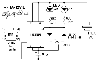

Marco
Messaggi: 6505
Re: Circuiti elettronici per giochi luminosi con led

Ciao marco. leggo solo ora.
Domanda: Sei sicuro che i led strobo di cui parli più sopra assorbano 2 ampere?
Lo chiedo perche neanche 4 lampade alogene da 220 volts assorbono tale corrente... :wink:
Un integrato comune può pilotare (in linea di massima) circa 100 mA. Una corrente più che sufficiente per 2-3 led ultrabright. Se vuoi inserire un transistor devi semplicemente collegare la base all'uscita dell'integrato (inserendo la resistenza comunque). e collegando il led su collettore ud emettitore (dipende se il transistpor è PNP o NPN) sempre dotato di resistenza..

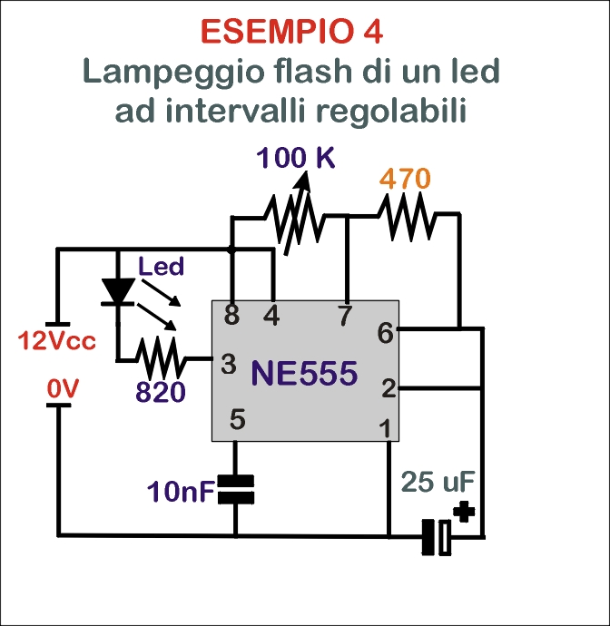

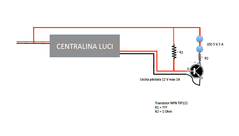

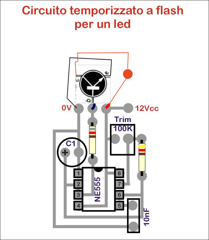

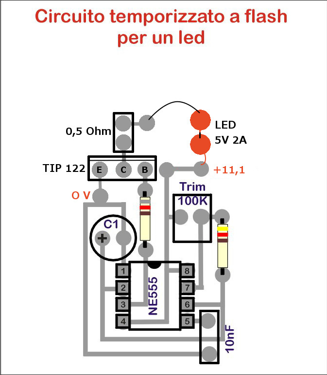

Allora scusatemi, eccomi ancora qui. Dopo lunghe elaborazioni ho deciso di pilotare le strobo con il circuito di Roberto.
Ti domando: giocando su resistenze e condensatori si riesce ad avere questo flash di 0,1 secondi?
Sapresti indicarmi un transistore da collegare al piedino 3 dell'NE555 che sopporti questi benedetti 2A (io avevo trovato questo TIP 122)
E la resistenza da collegare tra base dell'NPN e piedino 3 che valore deve avere?
E' esatto lo schema che allego?
Scusami per le mille domande e grazie ancora (perdonatemi la grafica da schifo!!!)
66,82 KB

#146 Messaggio da marco62 »
In attesa…ho migliorato la grafica!!! :wink:
69,78 KB

#148 Messaggio da v200 »
Ciao Roberto,
Dovrei fare lampeggiare un led rosso o uno giallo.
Nel forum ho trovato questo tuo schema, mi potresti fare la spiegazione dei simboli e valori dei vari componenti siglati?
In modo da sapere bene cosa prendere[:I]
L' alimentazione CC a 9 V per 1,5 A tramite alimentatore.
Roby
125,95 KB
#149 Messaggio da sal727 »
I valori dei componenti:
Integrato
NE555
resistenze
1 da 820 Ohm
1 da 470 Ohm
1 trimmer da 100K che equivale a 100000 Ohm
condensatori
1 da 10nF (nanoFarad) ceramico o poliestere
1 elettrolitico da 25uF (microFarad)
Un altro semplice circuito per un solo led
se inv ece vuoi alternare due led
Messaggi: 10414
#150 Messaggio da v200 »
Grazie salvatore,
più che esaustivo :grin: :cool:
