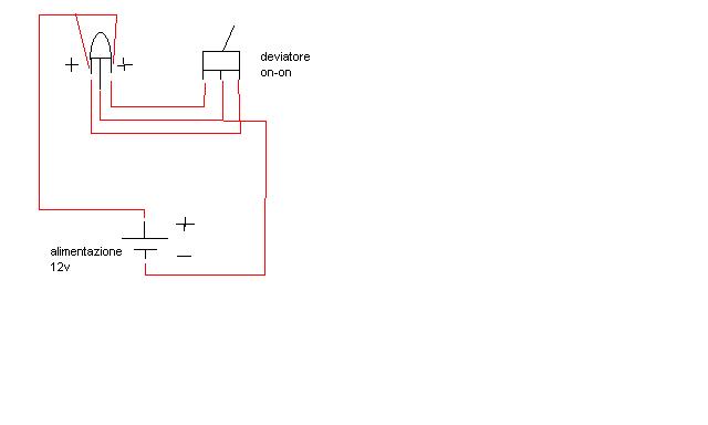

ciao ho un problema con un semaforo a led bicolore che non riesco a farlo funzionare, mi spiego: ho costruito un prototipo di semaforo ad una vela ed ho inserito un led bicolore a tre piedini, il centrale è in comune, il voltaggio del led rosso è di 1.8v e del verde 2.4v ho messo due resistenze sui due piedini esterni di 560ohm, ho collegato un deviatore on-on anch'esso a tre piedini. La domanda è come vanno collegati i due fili della tensione di 12v? dov'è che sbaglio? non so come risolvere il problema.
ps: in allegato ho tentato di riprodurre uno schemino che ho pensato.
grazie Antonio

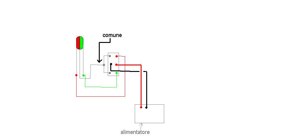

Ciao Antonio ti allego uno schemino semplice io personalmente evito il pulsante on on a tre piedini ,ma uso per
un semplice deviatore ....il comune ovvero il centrale lo colleghi ai due piedini del deviatore,poi un positivo al rosso un positivo al verde e i due pin centrale vanno direttamente all'imentatore come vedi sullo schema..ciao Gianfranco

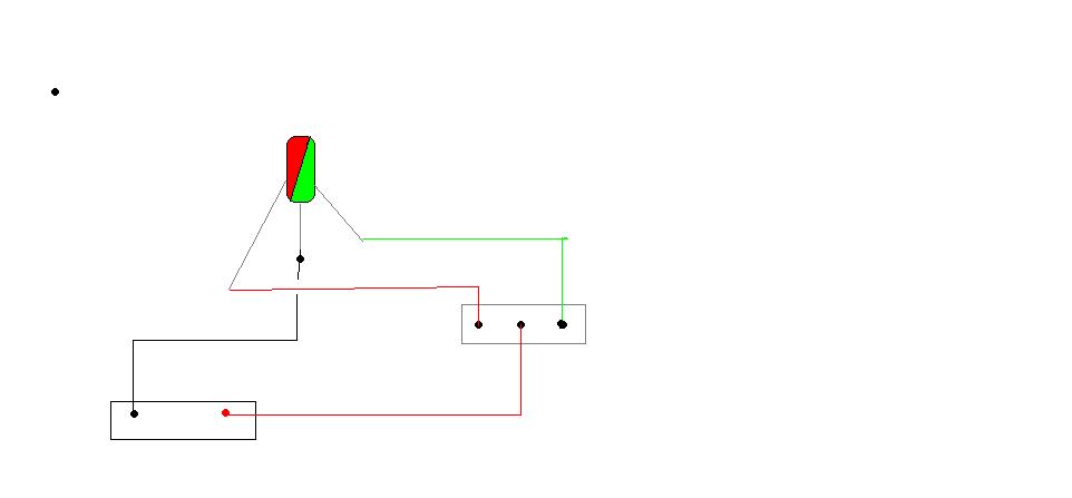

Mentre a tre pin o contatti ecco lo schema..

#5 Messaggio da Gianfranco »
Però in questo modo un led rimane sempre accesso......io ti consiglio il primo poi sentiamo anche gli altri
naturalmente non ho inserito le resistenze,ma è ovvio che vanno sempre inserite

Ciao Gianfranco, grazie per la tua spiegazione utilissima; dal tuo prima schema ho avuto conferma di quanto già provato ma in pratica i led non funzionano al comando del deviatore e non riesco a capire il problema dove sta, nel secondo schema devo provarlo ma devo acquistare il deviatore a 6 piedini cosa che avevo escluso in partenza poichè mi sembrava inutile per il semplice uso che dovevo fare: e comunque tornando allo schema non vorrei che le resistenze sono sbagliate.
Ho scelto poi di utilizzare questo tipo di di deviatore poichè voglio creare un quadro generale di tutte le utenze che asservono al plastico suddivise per tipologia di funzione, tipo una consol di comando luci da azionare all'occorrenza, giorno, notte, luci strada, luci stazioni, segnaletiche fs e segnaletiche stradali ecc.

ok ragazzi, ho risolto il problema. Ciò che mi avete consigliato di fare è tutto giusto e mi ha portato sulla strada della soluzione che, a pensarci, potrebbe essere banale e scontata per chi conosce il mondo dell'elettronica, ebbene verificando il circuito, misurando le resistenze e spopratutto i colori di queste mi sono accorto che le resistenze che avevo comperato passate per 560 kohm in effetti con il colore giallo in terza posizione moltiplicava per 4 zeri: motivo per cui i 12 v che fornivo venivano assorbiti, dissipati tutti dalla resitenza non permettendo di accendere il led
