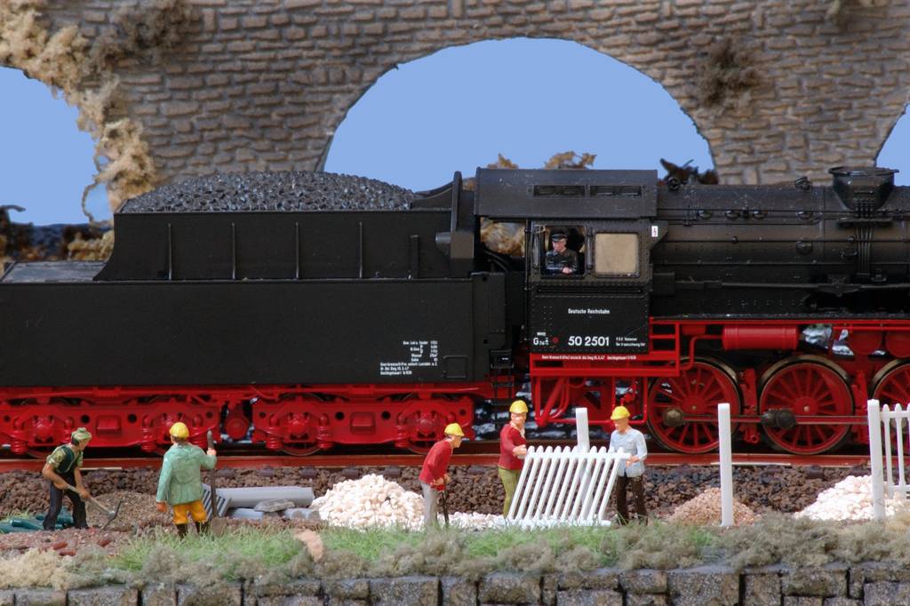

pensa che io ne ho inseriti due (inizio e fine) nel primo modulo della valle incantata.
Sono una di quelle cose che si notano poco ma... ci sono!
Li ho posizionati nel tratto dove ci sono i lavori lungo la linea ferroviaria...
E' corretto o in questi casi ci vorrebbe una segnaletica differente?

Per i cantieri di lavoro come nel caso della Valle Incantata di Andrea il discorso è un po' diverso.
Anche qui sono previsti dei segnali ma non di rallentamento notificato, ma di Squadra o di Cantiere composti da semplici pannelli con fondo nero, senza luci e con impressa la lettera C per cantere o S per squadra di colore bianco.
La differenza tra squadra e cantiere sta nel fatto che la squadra è un equipe di operai che opera sulla linea per breve tempo, tipo in 2 o 3 ore ripara il guasto. Mentre il cantiere viene istituito oggi e termina i lavori tipo dopo 5 o 10 giorni.
Ora non mi ricordo molto bene, ma per un segnale di squadra basta inserire nel tracciato un pannello semplice su fondo nero con una grande S bianca prima del punto dove si trova la squadra di lavoro, per uno di cantiere invece vi è un inizio ed una fine. Come per la squadra una C bianca su fondo nero prima del cantiere e una C bianca su fondo nero barrata dopo il cantiere.
