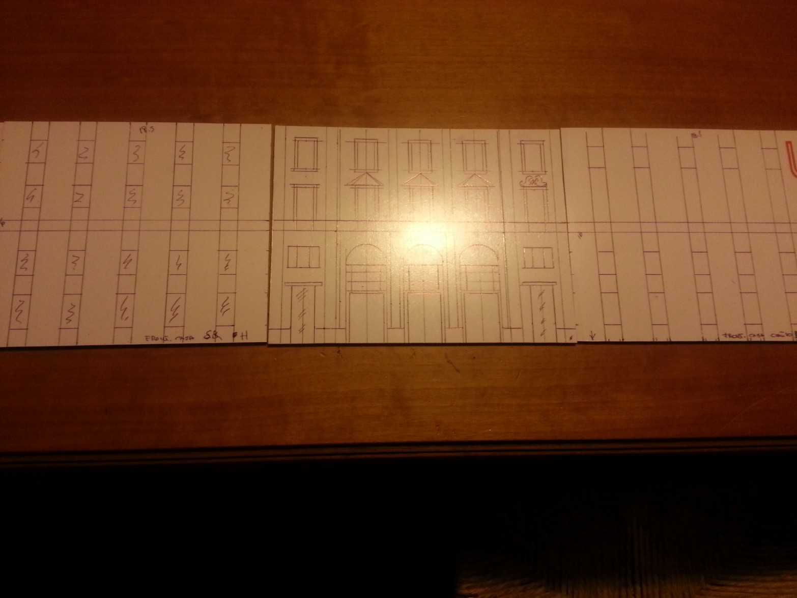

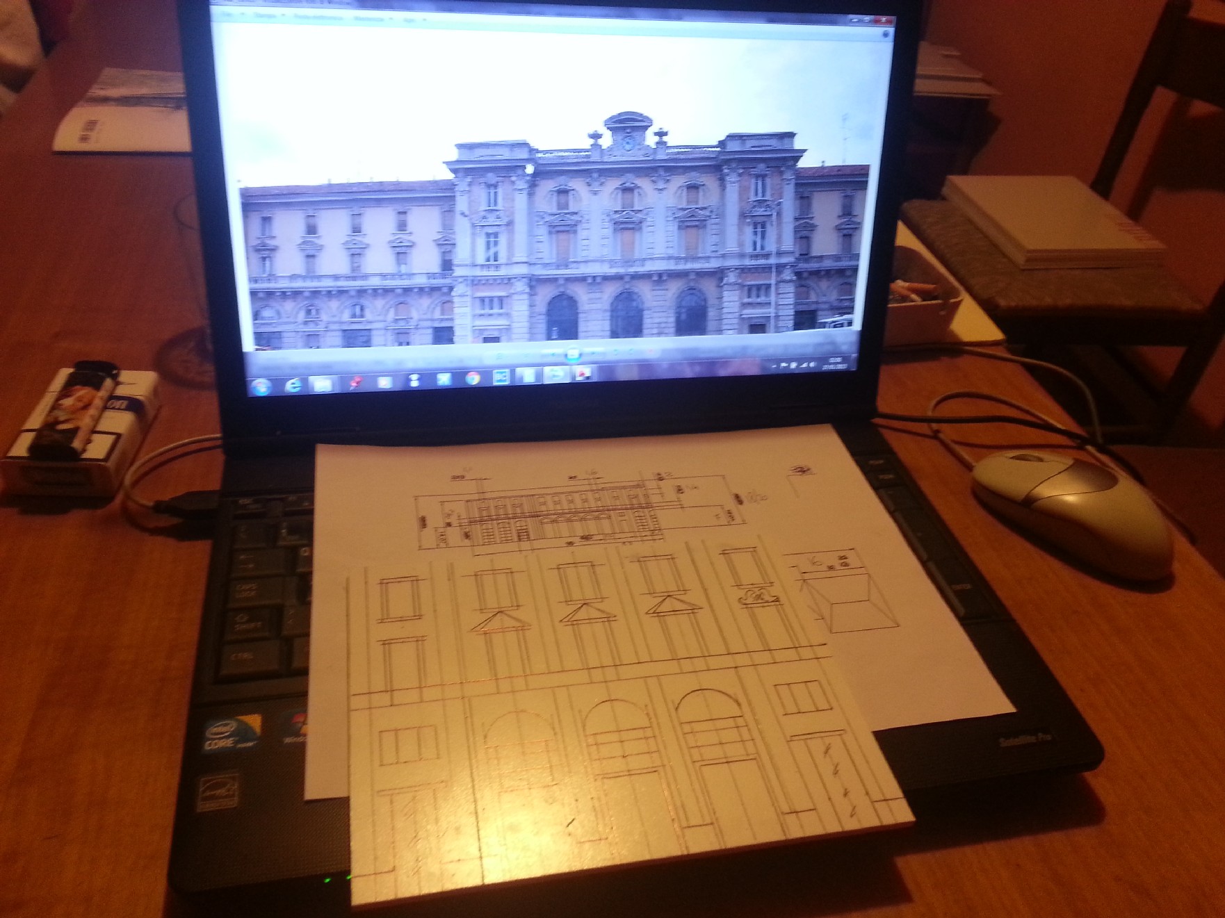

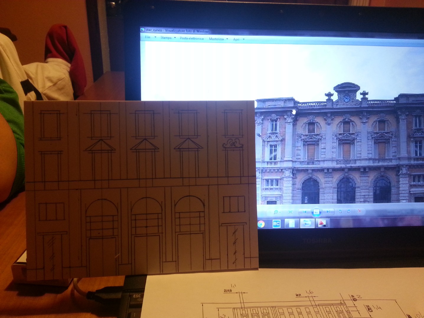

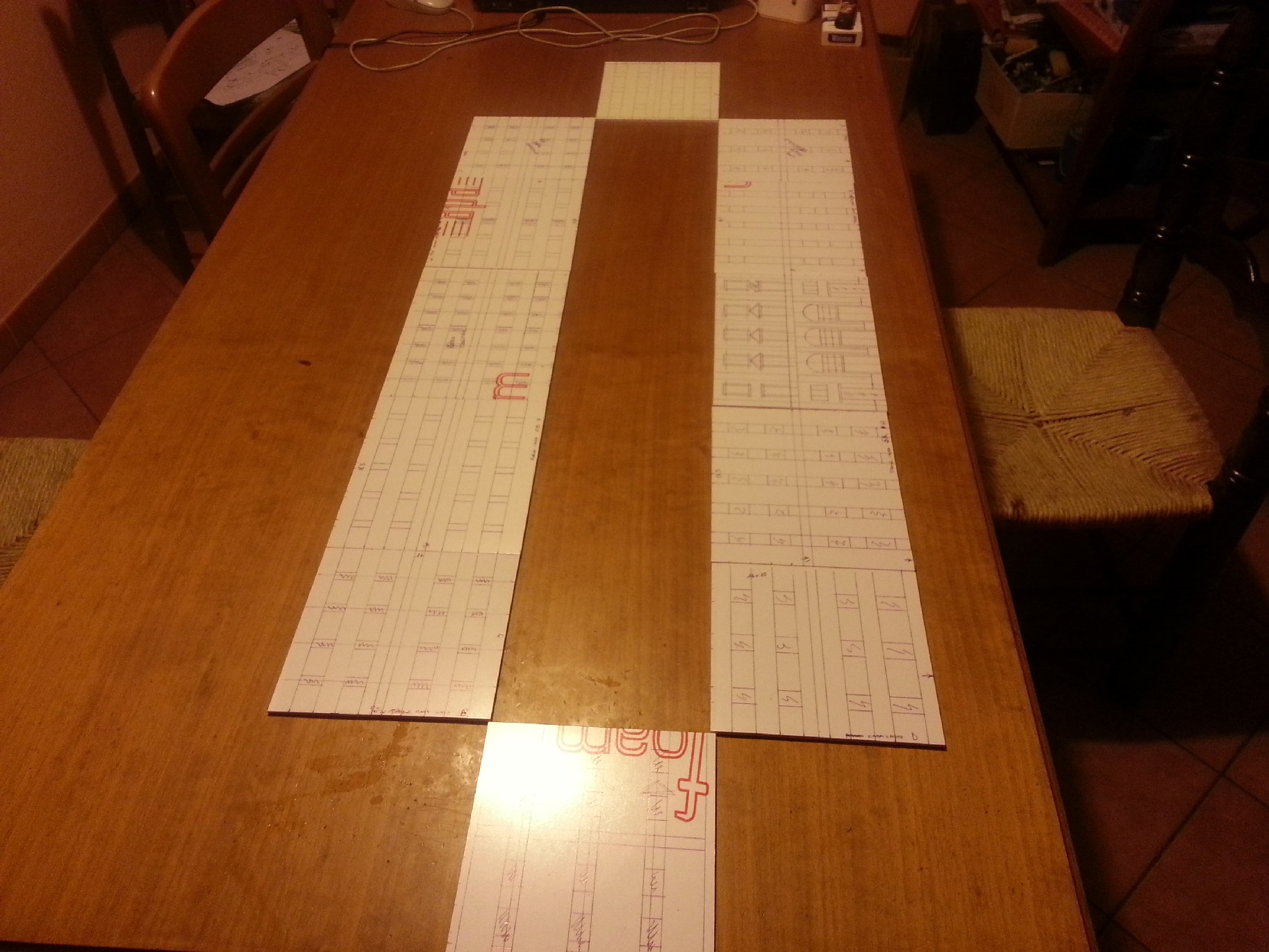

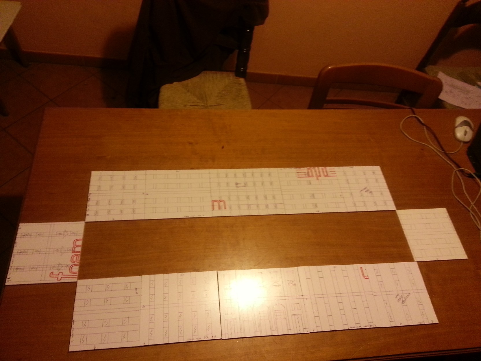

ciao a tutti..volevo presentarvi la prima bozza della mia nuova impresa..sto' costruendo la Stazione FS di Cuneo altipiano...vedremo come proseguono i lavori...struttura in forex da 3mm, gli infissi ( visto che sono davvero tantissimi!)penso di realizzarli con uno stampo e poi in resina...ben vengano i consigli! se poi vi viene un'idea per fare i vari stucchi e le capriate...vi ringrazio in anticipo per l'aiuto!

Certo che ti sei scelto una bella gatta da pelare. Logicamente, come tu stesso dici, il sistema migliore è realizzare dei master e riprodurli in tanti esemplari in resina quanti te ne servono. Per esempio alcuni master potrebbero essere: le colonne complete di piedistallo e capitello, tutto quello che sovrasta la singola finestra, tutti gli elementi che sporgono e sorreggono i vari cornicioni, etc. etc.
Conviene fare dei master con un lato completamente liscio in modo da non dover realizzare delle matrici bivalve che sono sempre piuttosto complesse da utilizzare.
Il materiale per realizzare questi master può essere qualsiasi: scegli tu quello che riesci a lavorare meglio. Per esempio il master delle colonne potrebbe essere fatto da una parte in forex (rettangolo di spessore conveniente, sul quale puoi incollare il basamento e il capitello, realizzati in das.
Per i supporti dei cornicioni, sarebbe utile realizzare due semi master (lato sx e lato dx) da stampare separatamente in modo da avere sempre una faccia liscia, e poi incollare rifinendo il tutto con una limetta e un po di carta vetrata.
I modi sono tanti e quelli suggeriti sono quelli che mi sono venuti in mente guardando le foto. Logicamente serviranno fato dei vari dettagli, piuttosto ingrandite, in modo da rilevare le misure e tutti i particolari.
