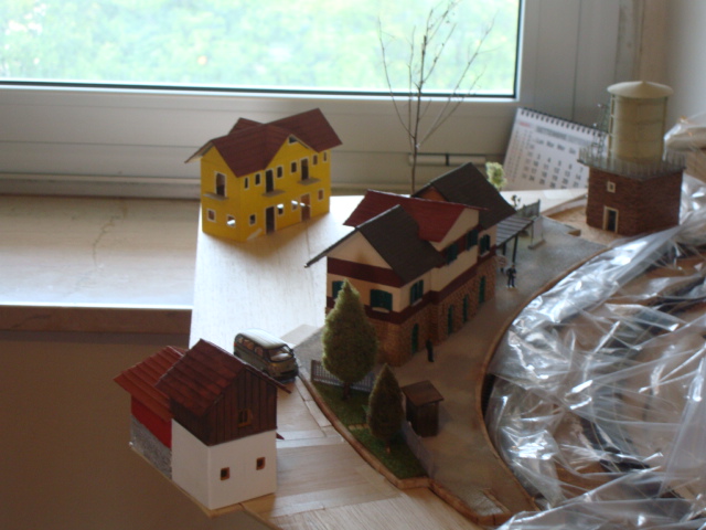

Buon pomeriggio, sto pensando a breve di dare la giusta collocazione ai semafori di linea sul plastico partendo per prima dalla stazione di BORGOROSE. Trattasi di una stazione di paese non di primaria importanza tanto e' vero che non possiede nessuno scalo e non ci sono scambi sulla linea ma solo binari passanti. Mi chiedo se debbo mettere sulla linea per entrambi i sensi di marcia dei semafori con lo stante nero (segnale di 1ma CATEGORIA) o con lo stante a strisce nero-bianco dato appunto la conformita' dei binari che sono soltanto passanti ? Conosco il significato e l'utilizzo di questi segnali ma non vorrei commettere errori inutili nel collocarli in modo errato. Saluti. Egidio. :smile:

Ciao Egidio, mi permetto di risponderti perchè nel campo dei segnali ferroviari penso di poter vantare una discreta conoscenza ; vuoi per il mio lavoro per quanto riguarda la situazione reale ( faccio il Capo Stazione ), vuoi per quanto riguarda la riproduzione in scala dei segnali dal momento che ( come tu ben sai ) da una vita ne costruisco in scala HO e N in tutte le configurazioni possibili .
Dalla tua descrizione , la stazione di BORGOROSE è piu simile ad una fermata che non ad una stazione ( non è dotata di scambi ma solo di binari passanti,quindi in essa i treni possono solo transitare o fermare per servizio viaggiatori ) ; di conseguenza gli unici segnali che puoi realisticamente utilizzare sono dei semplici segnali ad una luce a vela tonda con funzioni di segnale di partenza e di segnale di protezione della successiva sezione di blocco. Il segnale che tu nomini con lo stante verniciato a striscie bianche e nere è un segnale di avviso che viene posto in precedenza ad un segnale di I° categoria ma nel tuo caso il problema non si pone.

Quindi Nino da come intuisco debbo sistemare un segnale ad una vela con lo stante nero ? Saluti. Egidio. :smile:

Esatto ! Un segnale per ogni senso di marcia posto in punta di marciapiede o anche un pò spostato in avanti ma comunque che possa essre ben visibile dal punto di normale fermata; altrimenti saresti costrtto a mettere un ripetitore del segnale di partenza. Ciao e sempre a disposizione, Nino.
