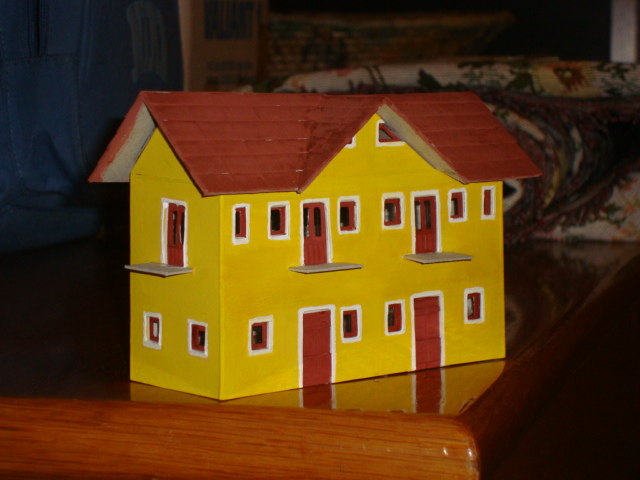

Buonasera amici, ho bisogno del vs. aiuto in merito ad una costruzione che ormai sto portando a termine da inserire nel mio plastico. Potreste gentilmente darmi un valido suggerimento per come realizzare le ringhiere
di questo fabbricato ? E' la prima volta che realizzo un edificio con balconi
e sinceramente questa mattina mi sono cimentato nella realizzazione pero'
con poco profitto. Grazie, saluti. Egidio. :smile:
123,64 KB

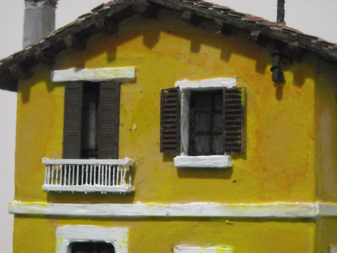

Ciao Egidio, io le ho fatte una volta utilizzando come parte inferiore e superiore con del plasticard 0,5x 0,5 mm. di plasticard e le sbarre con filo da elettroerosione da 0,3 mm.:
264,18 KB
...in luogo del filo da elettroerosione, puoi utilizzare una barretta di acciaio armonico con lo stesso diametro, si trova presso i negozi di modellismo che trattano aerei o navi, e lo puoi utilizzare al posto del plasticard del profilato ad L in ottone....con le stesse misure del plasticard, il profilato è della Amati e si vende nei negozi che ti ho citato prima ovviamente saldando a stagno il tutto....

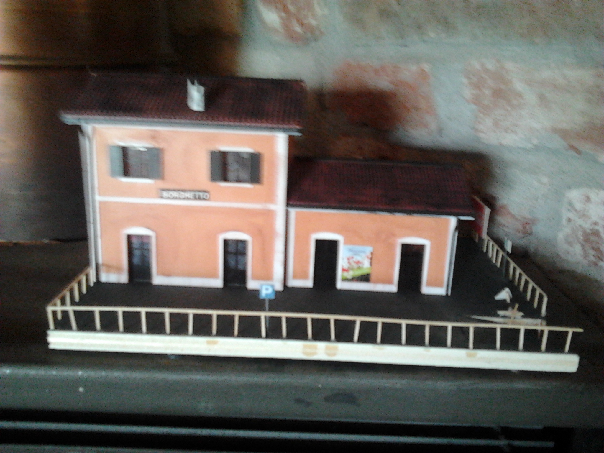

#13 Messaggio da umberto »
per fare queste ringhiere/staccionate per la stazione ci ho messo un po ma se un hobby piace non si guarda il tempo
1228,39 KB
Umberto
