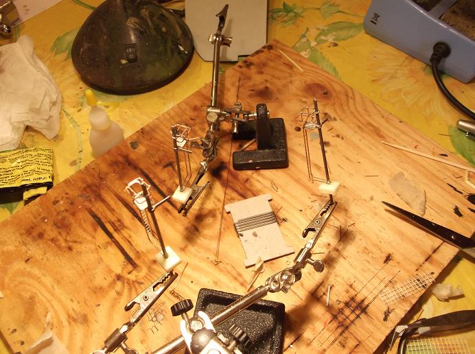

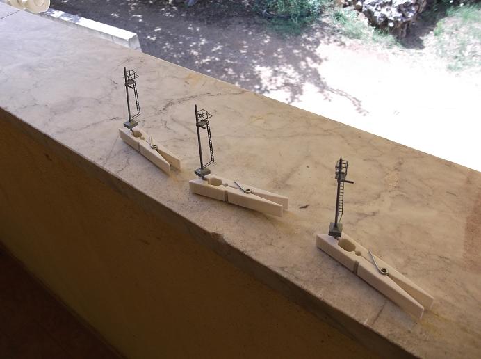

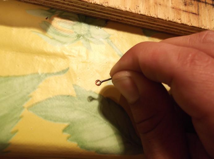

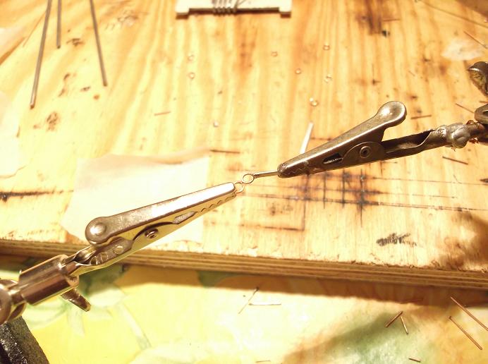

#1 Messaggio da AXEL »

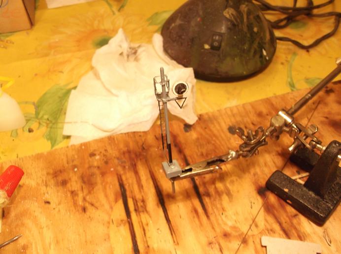

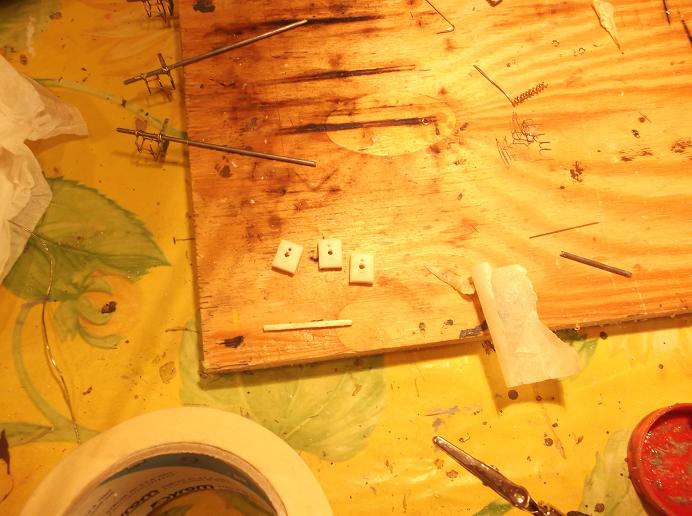

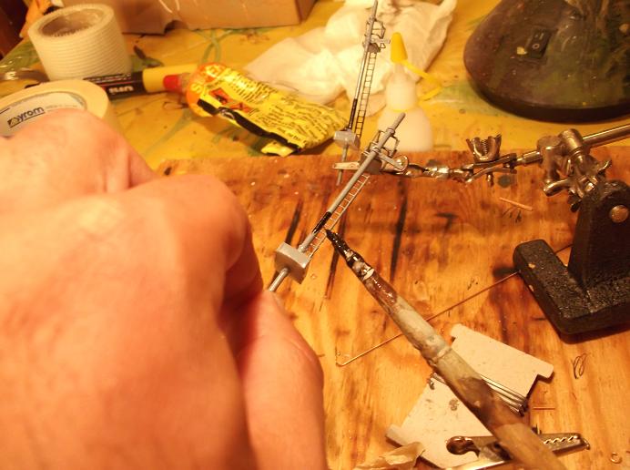

Work in progress
Tutto fatto a mano :wink:

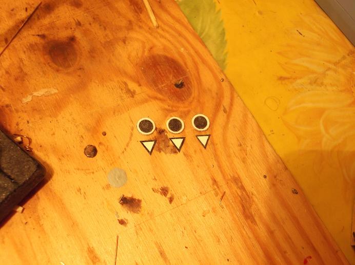

Bravo Alex, come realizzi i triangoli?
Messaggi: 2876
Re: Come realizzare un segnale F.S. in scala H0
#6 Messaggio da AXEL »
Grazie a tutti per i complimenti.Siete troppo buoni[:I]
I triangolini sono stampati al computer :wink:

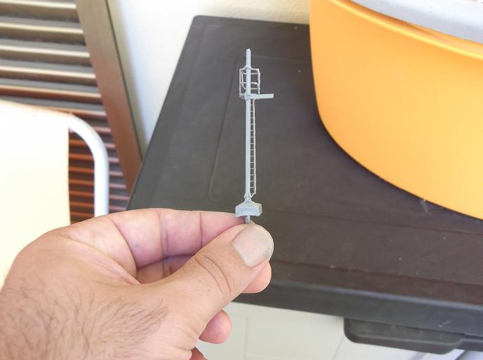

#7 Messaggio da AXEL »

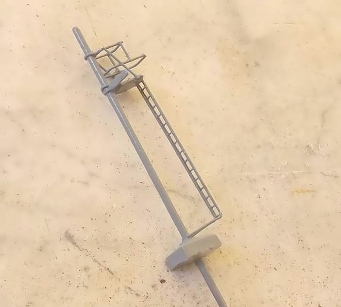

Altri particolari in lavorazione :wink:

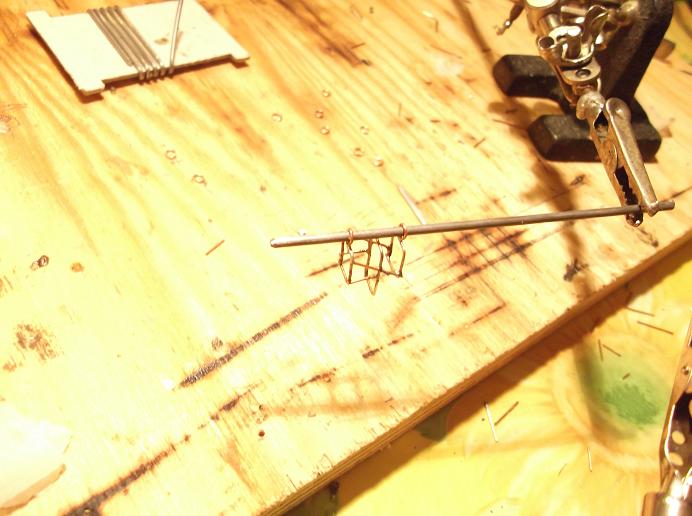

#8 Messaggio da AXEL »

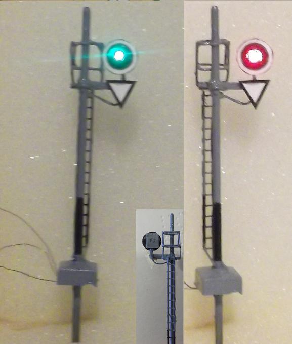

L'unico modo per ottenere delle luci dai colori reali FS è quello di utilizzare led puri.Neanche gli RGB garantiscono il massimo realismo.Ormai i led bi-colore comuni sono obsoleti e sorpassati :wink:
I produttori che si ostinano a montarli sui loro segnali non fanno altro che propinarci dei prodotti scadenti.Che peccato!!!

Ecco i segnali illuminati :grin:

Bellissimi Axel!! solo una curiosità i cavi li hai fatti passare tutti e 2 dentro o uno lo hai saldato sull'asta del semaforo?
dato che li vorrei fare per la scala n sto cercando di capire bene per il passaggio dei cavi che per forza di cose dovrò farlo + piccoli dei tuoi.
Troiani Stefano
Messaggi: 2876
#13 Messaggio da AXEL »

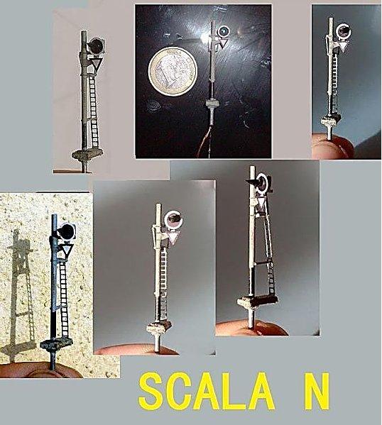

Grazie per i complimenti.
Ecco ti faccio vedere la foto dei segnali in scala N che realizzo io.2 fili passano all'interno ed il terzo lo saldi tra la mensola e la fine del palo :wink:

Grazie mille stefano.Con questa foto ci tengo a far notare la corretta tonalità delle luci tra modello e realtà :wink:

I led puri hanno una luce fedelissima alla realtà.I led bi-colore ormai sono obsoleti e a dire il vero hanno una luce miscelata davvero orrenda.Montare dei led puri sui segnali è molto più laborioso e complicato,ecco perchè i produttori commerciali non li usano,propinandoci quindi dei prodotti scadenti.Però se vuoi il massimo realismo li devi usare per forza :wink:
