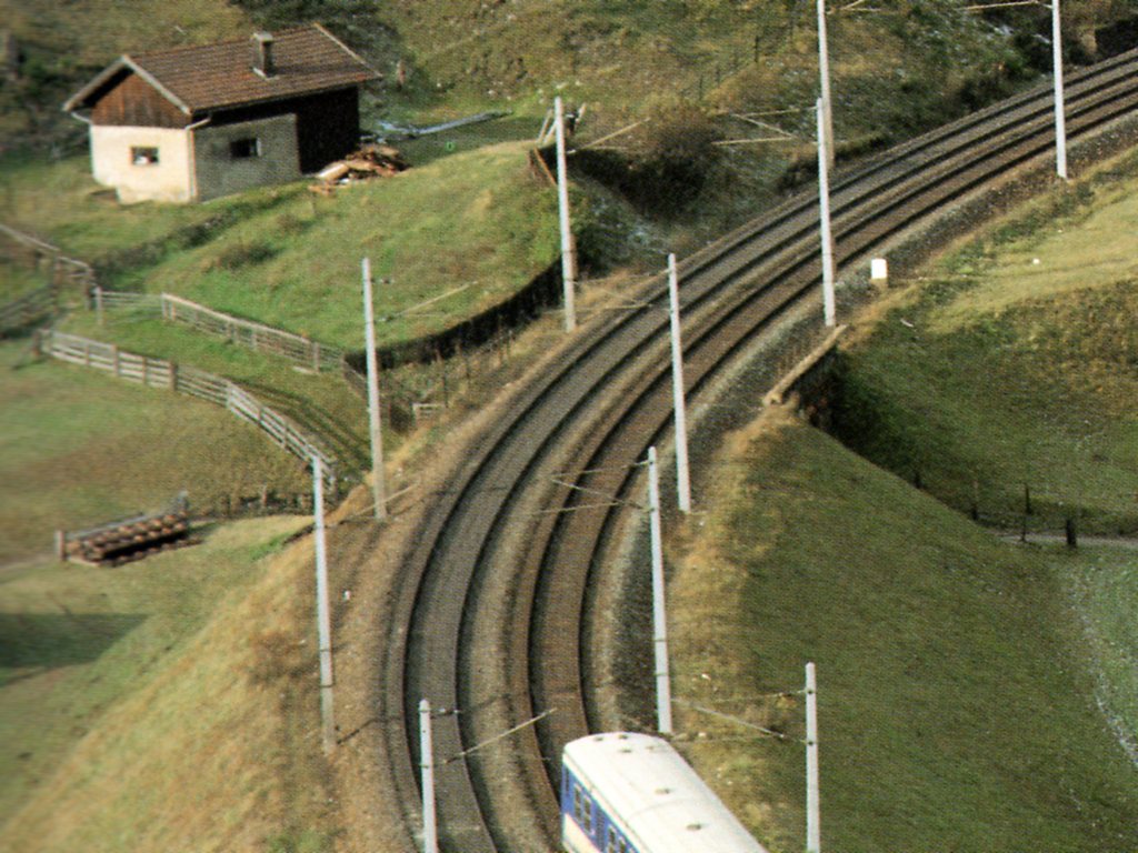

He he... Ragazzi. Da sempre sono andato alla ricerca dei particolari, poi ricrearli è altro discorso. Ma saper che ci sono.. Spinge a seguire la regola.
La prova di quanto spiegato sopra la si trova nell'ingrandimento di questa fotografia, scattata negli anni '90.
Trattasi dell'elicoidale di S. Jodok, ferrovia del Brennero, lato austriaco, a pochi km dal passo.
Le traversine sono in legno, ma si nota chiaramente come il binario in salita abbia polvere grigia da sabbiere, mentre il binario in discesa sia sfumato di polvere di ghisa dei freni.
