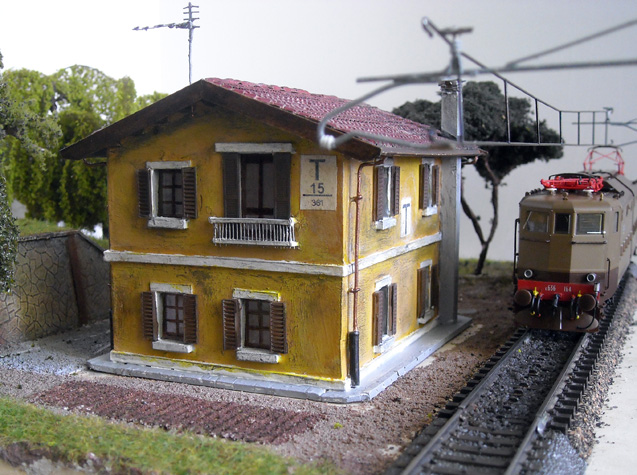

...sono belle!!!, se vuoi un metodo ancora più sbrigativo le puoi disegnare direttamente sull'acetato (foglio trasparente) con un pennarello indelebile di colore marrone a punta fine....come ho fatto io:

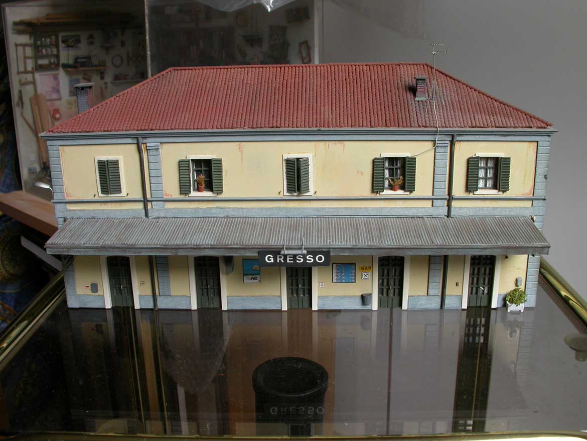

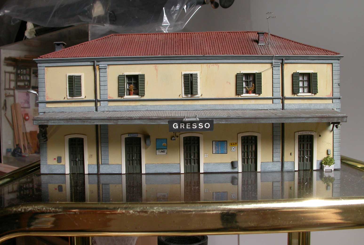

Ti posto la foto di una mia stazione , se può esserti di aiuto, che purtroppo non possiedo più , l'avevo venduta ad un amico a basso prezzo ed ora riguardando queste sole due foto che recentemente ho ritrovato , me ne pento molto anche perchè non aveva molta cura delle cose , la rividi molto tempo dopo piuttosto maltrattata , nel suo plastico.. :cool: .. ; faccio questo perchè tu possa notare dove deve terminare il tetto delimitato dal cornicione ; questa mia stazione è stata realizzata nel 1993 , in compensato , allora il forex non sapevo cosa fosse ; ne trovai i disegni da in una rivista , I treni Oggi , l'articolo era di un Grande Maestro del modellismo che da sempre ammiro , Giuseppe Mutolo ; il modello era la rielaborazione totale di un kit in plastica della Faller , che purtroppo conteneva numerosi errori, sia l'altezza de piano superiore e delle relative finestre , situate troppo basse , ed inoltre un comignolo posto perpendicolaremente sopra una porta laterale ; io possedevo fatalità quel kit , e come suggerito , bisognava solamente conservare le finestre , gli angoli e le murature a colonna grigie presso le porte , e le varie cornici , il rimanente poteva essere messo da parte , anche perchè bisognava ingrandirla , allungarla . Comprendo la difficoltà di creare le finestre , se dovessi realizzarle io utilizzerei dell'acetato e dei fini listelli da 1x1 mm da dipingersi prima e poi incollarne con la colla vinilica le varie sezioni delle intelaiture , un lavoro indubbiamente noioso che richiede molta pazienza ; non sò se riesci a trovare questi finissimi listelli in un buon negozio di modellismo e naturalmente bisogna fare diverse prove se pensiamo di farlo in questo metodo . La pensilina in lamiera ondulata è stata fatta con gli spaghetti Barilla N° 3 incollati su una basetta e tagliati con una sega circolare montata su minitrapano da modellismo , l'operazione è piuttosto delicata , si spezzano facilmente . Il nome è di mia fantasia , realizzata con trasferibili bianchi a secco R 41 , ora difficilmente reperibili ; poi mi sono divertito a crearne anche i vari dettagli , le persiane sono state realizzate con le comuni fascette per cavi elettrici , rispettando il verso delle doghe sia da aperti che chiusi . I tetti realizzati... con il mio solito metodo...2 scatole di stuzzicadenti ... Comprendo che la stazione che intendi realizzare è diversa da questa mia , spero di esserti stato di aiuto o ispirazione postando queste foto , comunque mi sembra tu stia facendo un buon lavoro , anche per le finestre :cool:
non avere fretta , pianifica molto bene ogni fase , sono sicuro otterrai anche tu un ottimo modello :smile: Buon divertimento..avanti tutta !!

Ciao Andrea, la tua stazione è una vera opera d'arte, peccato che tu l'abbia venduta e che sia stata maltrattata; credo che nel '93 non eistesse ancora il forex e come hai detto tu il buon compensato, magari di betulla, la faceva da padrone per le autocostruzioni degli edifici.
Per i listelli 1x1 si trovano in stirene della Evergreen, sono meno costosi del legno e sono anche più facilmente lavorabili. Della stessa Ditta si trovano anche diveri altri tipi di profilati anche tondi e semitondi.
Comunque Andrea,....agli spaghettini Barilla non ci avrei proprio mai pensato....ti faccio un plauso di cuore, per la tua fervida inventiva, e la tua "voglia" di voler fare del modellismo con la "M" maiuscola utilizzando i materiali più comuni.....credimi sei veramente unico!!!! :grin:

#50 Messaggio da Andrew245 »
Grazie Carlo ; hai ragione , il listelli della Evergreen in plastica , li uso comunemente , ieri sera mentre scrivevo per questo topic , non ci avevo pensato , sarebero meglio di quelli in legno anche perchè esistono di molto più fini , per gli spaghettini...beh talvolta anche in cucina possiamo trovare qualcosa di utile .....ciao ! :cool:
