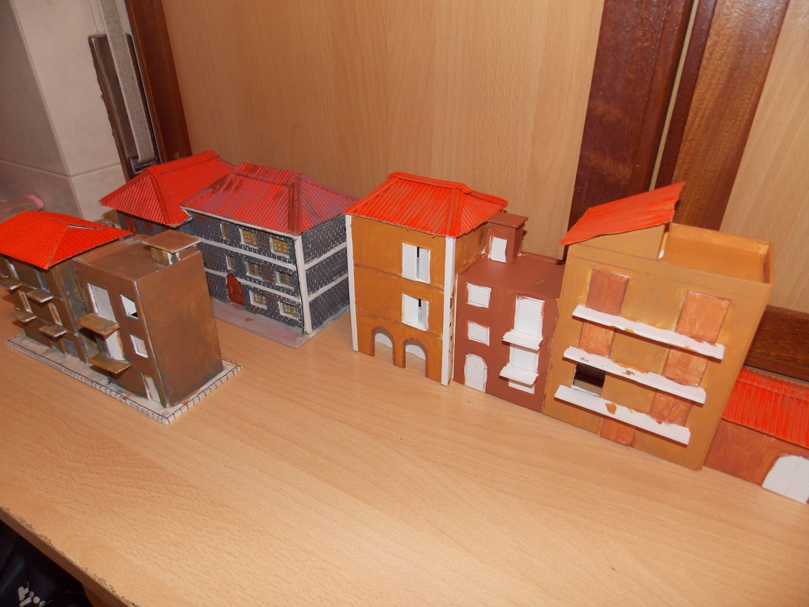

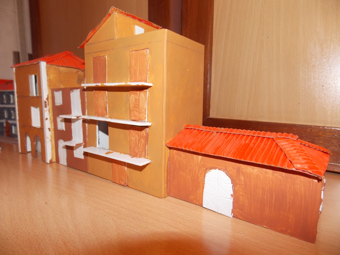

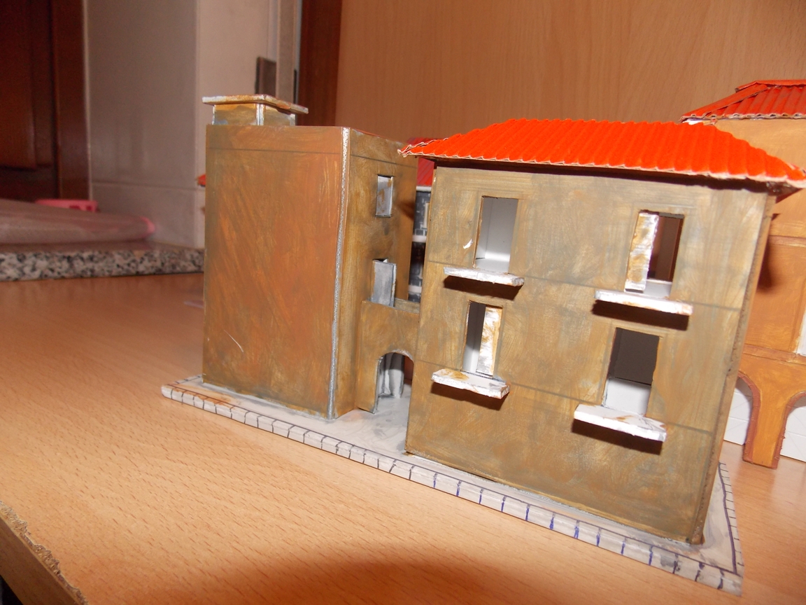

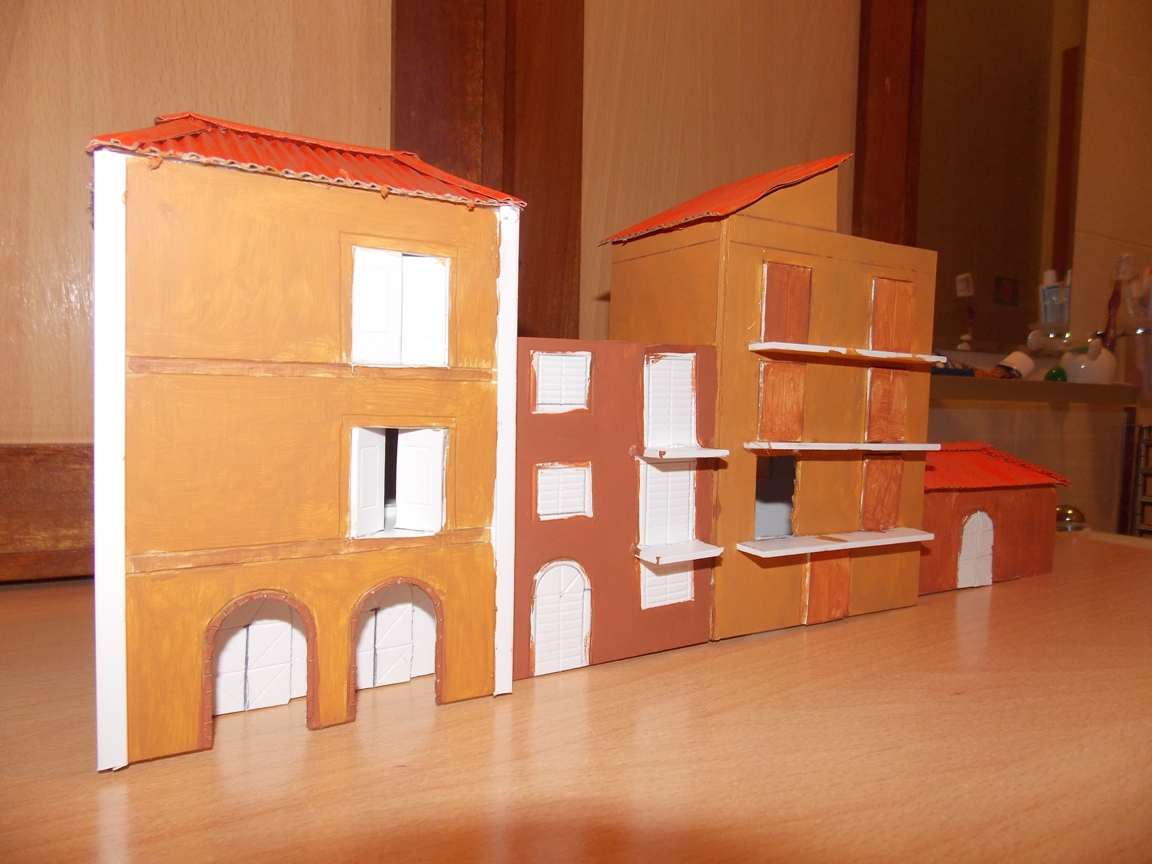

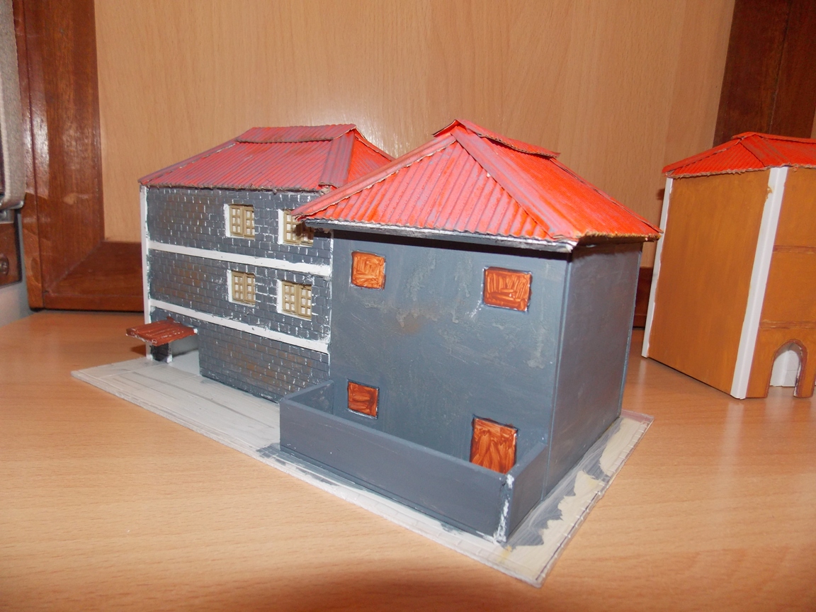

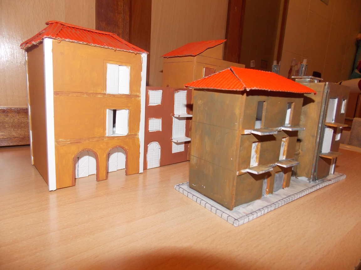

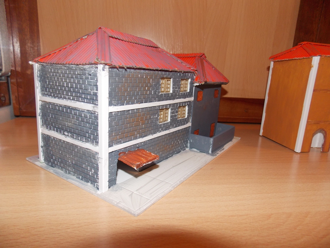

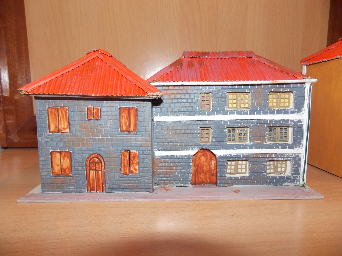

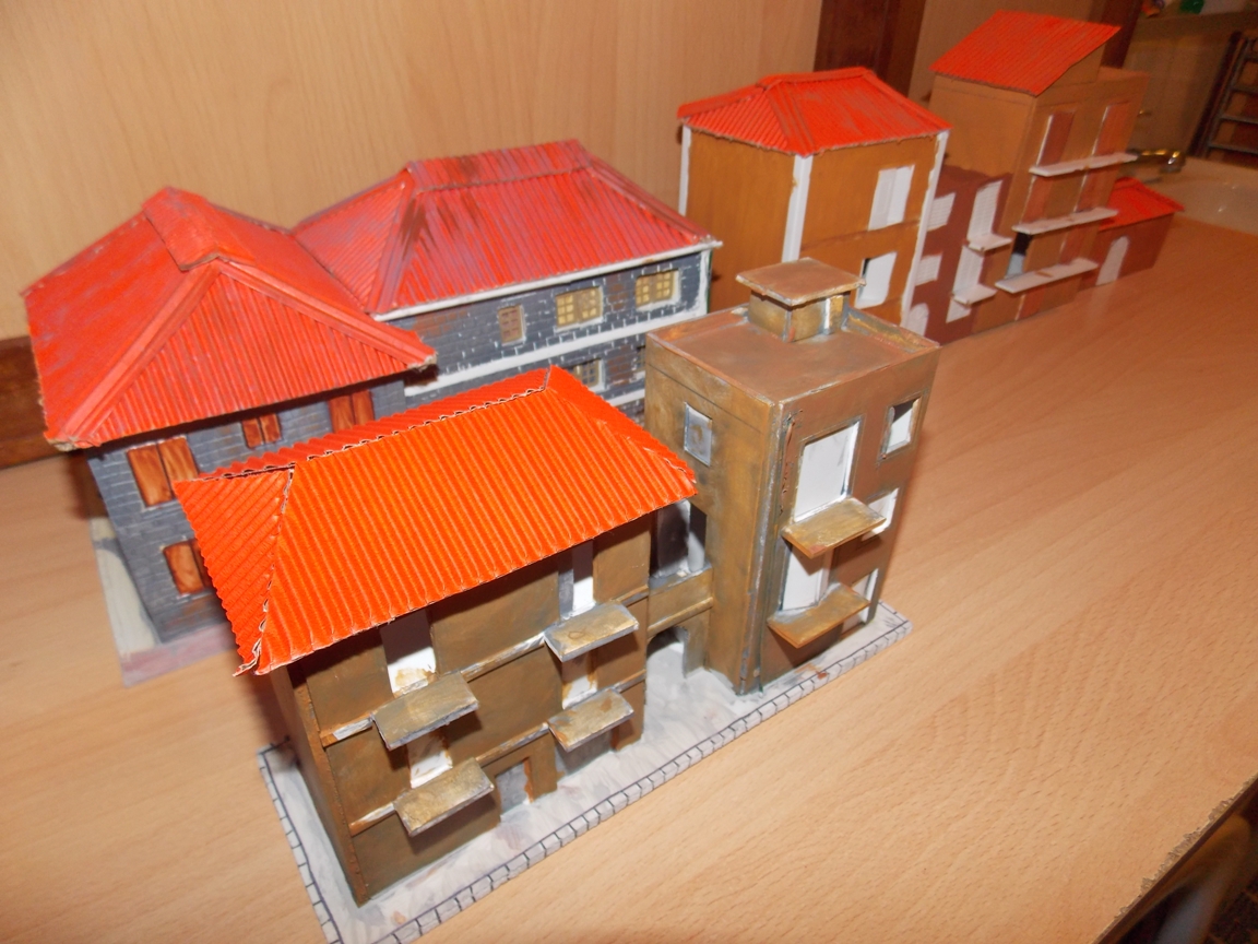

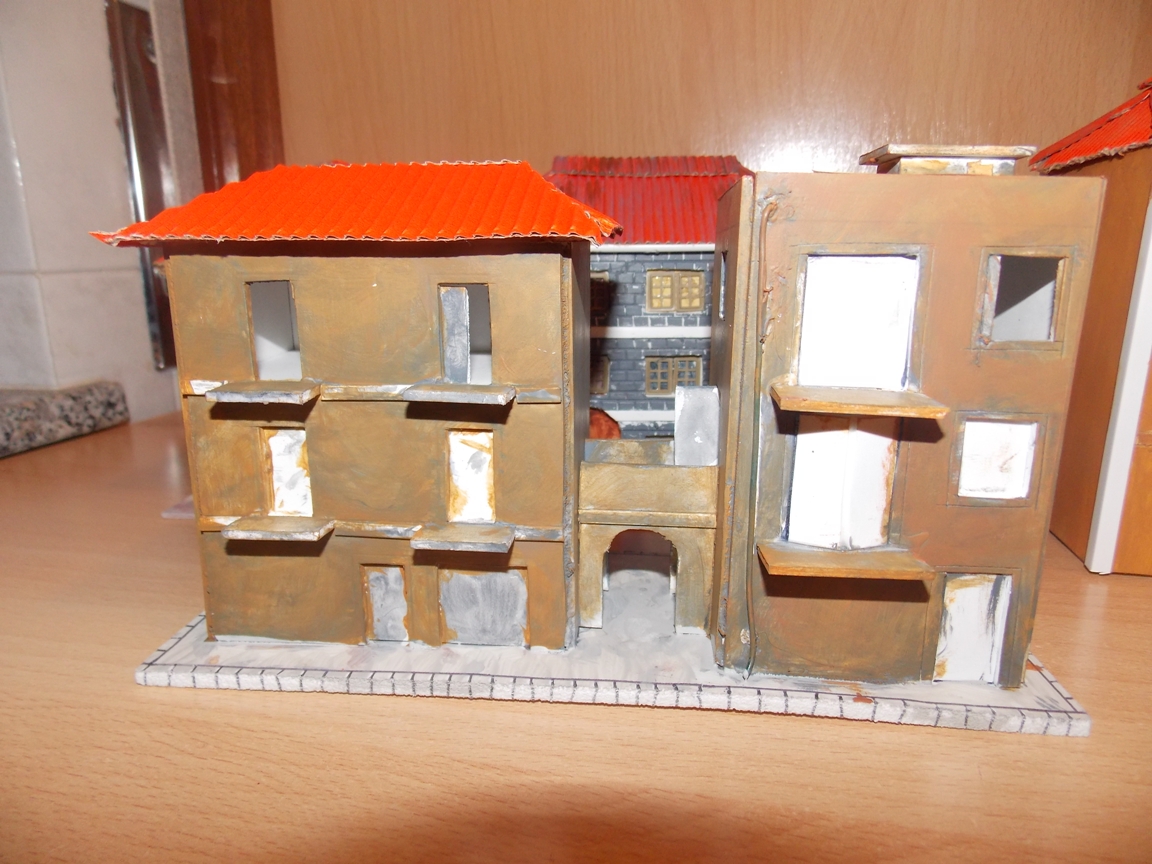

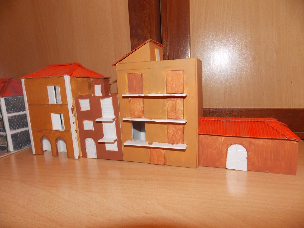

Per il mio plastico in costruzione dovrei realizzare un intero paese in scala H0. Questi primi modelli (realizzati con il Forex) devono essere ancora rifiniti e aggiuntivati con molte altre cose (ringhiere per i balconi, finestre e porte, camini sui tetti, antenne Tv e fili per stendere la biancherie). Anche le sbavature di pittura devono essere ritoccati. Le propongo solo per conoscere il vostro parere sul lavoro fino a qui fatto. Accetto qualsiasi critiche. Grazie.

bravo Antonio..mi piacciono molto i colori..molto caldi....forse sono un pò grossi i mattoncini scolpiti sulla facciata della casa grigia....nel senso della proporzione in scala....penso che rifinendo bene il tutto otterrai un buon lavoro.....

Grazie Jerry. Per i mattoni ho cercato di mantenermi su una misura di 1 mm per 2 mm. Comunque cercherò di essere ancora più preciso.

1x2mm andrebbero abbastanza bene...ma sai..a volte le foto aiutano poco! hahahahaha....comunque nell'insieme van bene! :wink: :grin: :grin:

forse la foto ravvicinata sembrano molto grossi. Conta che i modelli sono alti all'incirca 13 cm e di base 8 cm

Caspita, una quantità industriale :wink: Non c'è molto da criticare Antonio!

ottimo lavoro .mi sembra di aver visto dei balconi come pensi di fare le inferriate ?

Antonio molto bello ciò che fai vedere, ma non per rovinare la festa ma penso che dovresti riguardare i tetti, in quanto il cartoncino ondulato và molto bene ma dovresti fare strisce di 5-6 mm e poi sovrapporle di 2-3 mm in modo che sembrano coppi; come li hai fatti tu hai imitato della indulina o al limite una copertura di eternit (è fuori legge anche se colorato di rosso) :grin: :grin: :grin:
Per le selle al culmine del tetto dovresti tagliare un'onda del cartoncino poi la tagli a pezzetti di 5-6mm e li sovrapponi 2-3 mm in senzo orizzontali così pure per le falde laterali.
Scusa la critica ma secondo me quei tetti stanno vanificando tutto il bel lavoro che hai fatto :sad: :sad:
