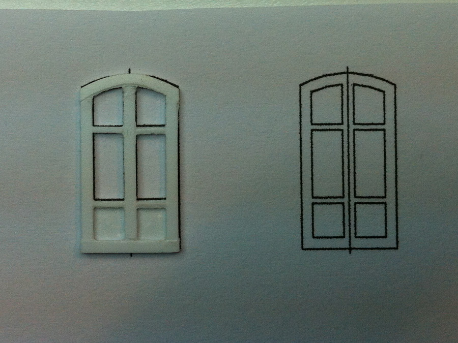

Finestre e Porte fineste e ante ad oscuro
Sagomati su stampa su carta e poi dipinti.
Ritaglio contorno su plasticard da 0,5mm e inserimento listelli in stirene.
Naturalmente scala N... [102]
Luca

#10 Messaggio da LucaGPS »
Fabio_C ha scritto:Ho ancora difficoltà nel capire cosa fare, nella mia zone è difficile reperire profili in legno o styrene :(
Prima di tutto bisogna procurarsi i profili in Stirene, online è abbastanza facile, basta trovare il prezzo migliore.
Poi meglio disegnare i serramentti, con un CAD e stampare su carta.
Ho deciso di autocostruirmi le 20 porte-finestre di una Stazione di fantasia (volevo riprodurre un scala N, la stazione RR di Doriano, che negli anni 50 era stata fatta in HO)
E avendome ben 9 sui prospetti principali, mi sono inventato un sistema con delle Dime. Dovendo farle il più uguale possibile.
Ritagliato un pezzo di Forex da 1mm, creando l'aiuto per la piegatura della parte superiore e ho inserito un pezzo per tenere uguale le dimensioni dei contorni.
Una volta asciugata la colla (Tamiya tappo verde) ho montato i listelli interni.
Con l'aiuto della stampa su carta, incollata su nastro biadesivo, per tener fermo i pezzi.
Risultato finale confrontato con la stampa, naturalmente andava carteggiato e dipinto.
Ecco i 20 pezzi, più uno grezzo, si potrebbe pensare di clonarlo... :wink:
Luca
