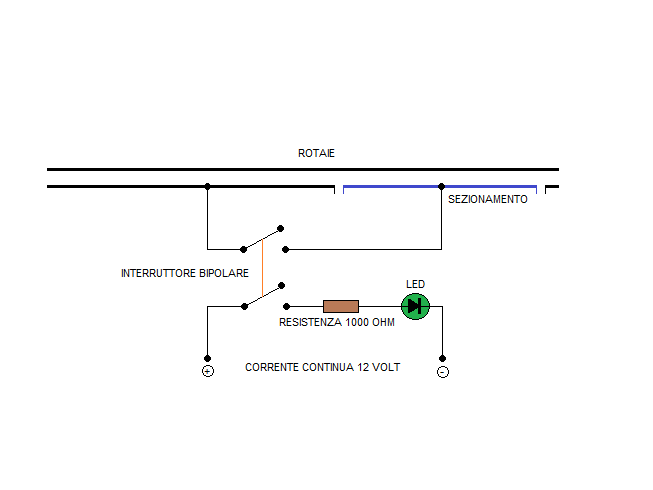

Maurizio De Luca ha scritto:
grazie per la risposta.
ne approfitto per chiedere ancora ,vista la mia ignoranza,io pensavo che fossero come le classiche scarpette in metallo mentre queste sono tipo striscette,mi dici come utilizzarle.
grazie
Un esempio pratico è quello del sezionamento per fermare una loco.
Nel disegno è evidenziato un binario ed in blu un tratto di rotaia isolata con scarpette in plastica.
Azionando l'interruttore si decide di togliere o meno corrente nel tratto isolato.
Un treno che percorre il binario si fermerà nel tratto isolato se l'interruttore è aperto.
Se l'interruttore è chiuso il treno continuerà la marcia.
In questo schema l'interruttore è bipolare e accende anche un led indicando che il tratto isolato è alimentato.
Sezionamento semplice:
7,85 KB
