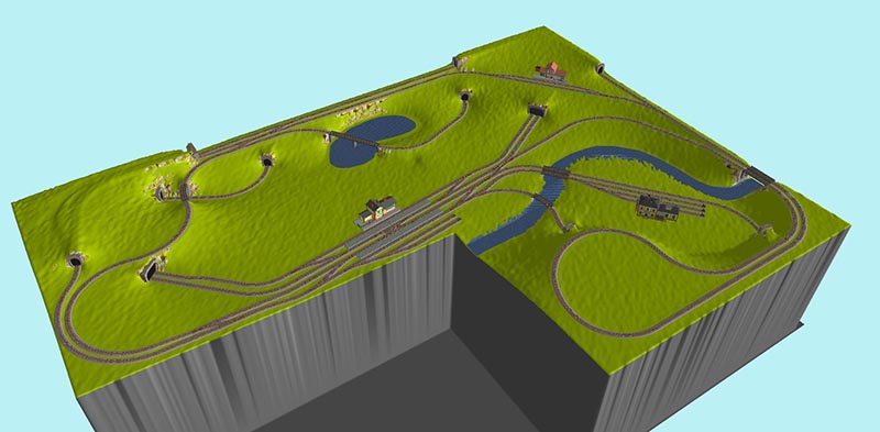

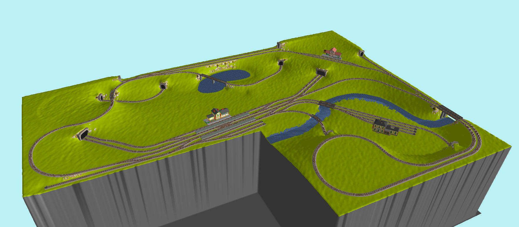

Ciao a tutti
Come promesso qualche giorno fa eccomi a postare quella che per ora è "un'idea di plastico" in scala TT.
Dato che non ho una grande esperienza in materia sono qui a chiedere i vostri pareri e consigli su come migliorare il tracciato, la circolazione dei convogli ed ottimizzare le "aree verdi", partendo dal presupposto che il tutto verrà montato in box e che i rielievi non potranno superare i 70cm in quanto - molto probabilmente, ma è ancora tutto da vedere - il piano del plastico verrà gestito da un sistema di carrucole in modo da poterlo sollevare ed abbassare alla bisogna.
L'alternativa rimane il sezionamento in blocchi modulari di dimensioni un po' piu gestibili... ma penso che affronteremo l'argomento a tempo debito. Per ora concentriamoci sul tracciato puro e semplice... nel frattempo sarà bene che io cominci a pensare alla parte elettrica...
115,15 KB
149,98 KB
A voi i commenti
Saluti
Fabio
Fabio
Re: Primi passi sulla "scala perfeTTa"...
#2 Messaggio da Marshall61 »
Ciao Fabio, gran bel progetto e dalle dimensioni importanti; visto che lo devi sollevare, non penserei di mettere una stazione nascosta servita da un elicoidale che porti ad un livello inferiore, anche se auspicabile visto lo spazio, le aree verdi sono parecchie e abbisognano sicuramente di uno studio accurato per palesarle al vero.....
Poi postare anche le dimensioni, dal disegno non si riescono a leggere..... :wink: :grin:
#3 Messaggio da Riccardo »
Ciao Fabio,
accidenti, è MAESTOSO, complimenti. !!! :grin:
Dimensione notevole per il TT.
Come dice Carlo, si evidenziano grandi spazi di natura.... saranno bellissimi. :cool:
La soluzione con carrucole è preferibile vista la locazione del plastico così da liberare spazio quando non in utilizzo.
Ti seguiamo con molto interesse, trattasi di TT :cool:
Messaggi: 7739
Finalmente si parla di un bel plastico TT :cool:
Tiferemo tutti per te.
Io non sono un plasticista, ma a me il progetto piace. :grin:
Messaggi: 23684
#5 Messaggio da Andrea »
Bravissimo Fabio, anche a me pare un tracciato di sicuro interesse.
Vedrei bene un tronchino nella stazione secondaria.
Con lo scenery ti potrai sbizzarrire.

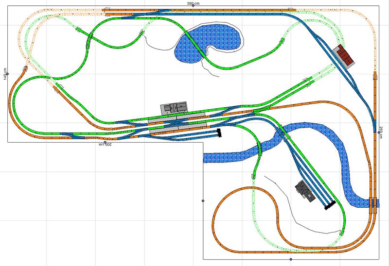

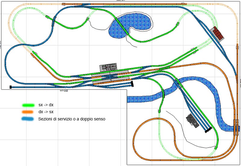

#6 Messaggio da GTNZ76 »
Buongiorno a tutti e grazie per le risposte....
Ieri in serata ho gia apportato qualche modifica al tracciato per renderlo un po' più "pieno". (sono un fanatico dei binari paralleli)
Riporto il disegno quotato, per fortuna il box è spazioso quindi posso allargarmi un po' con le misure... Sicuramente il peso sarà una variabile fondamentale e il sistema di sollevamento dovrà essere studiato con cura... ci vorrà del tempo...
108,09 KB
59,51 KB
- Avevo considerato l'idea delle stazione nascosta ma non vorrei andarci a sbattere contro con qualcosa mentre il plastico è sollevato!
- Il tronchino è fattibile, nulla di complicato...
La manovrabilità / circolazione dei convogli (soprattutto nella stazione principale) vi sembra buona?
Fabio
Fabio
#7 Messaggio da Andrea »
Direi proprio di si e a ma piace molto.
L'unica cosa che non mi fa impazzire da un punto di vista estetico, è quel falso cappio che si vede in primo piano sulla destra.
Rende quel tratto un pò troppo "giocattoloso".
Andrebbe forse nascosto un tratto in galleria, cosa non semplice, trovandosi in primo piano.
In ogni caso, mi pare un buon tracciato.
