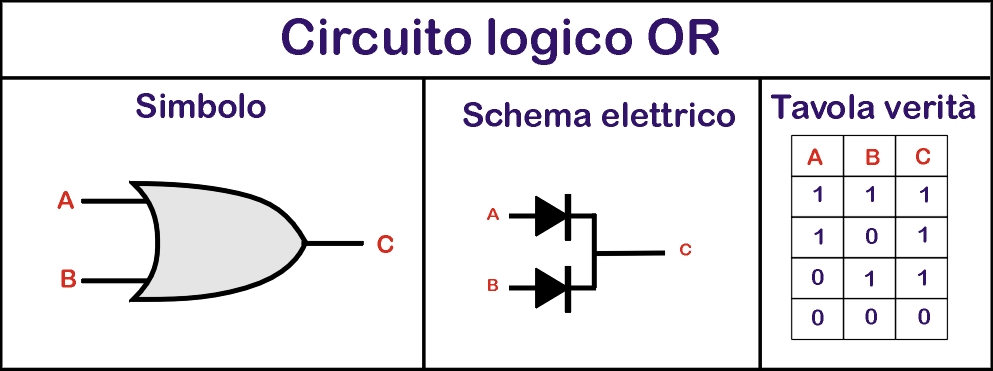

Abbiamo poi i circuiti XOR e XNOR, utilizzati ormai ovunque, in tutte le tecnologie digitali,<font color="red"> come appunto nei TTL</font id="red">
Chiedo scusa per l'omissione.... Ora l'ho aggiustata.. Non si sa mai che arrivi qualcuno a dire "io, e solo io"...... :cool: :cool: :cool:
Per chiarezza metto lo schema e "tavola verità" della logica OR:

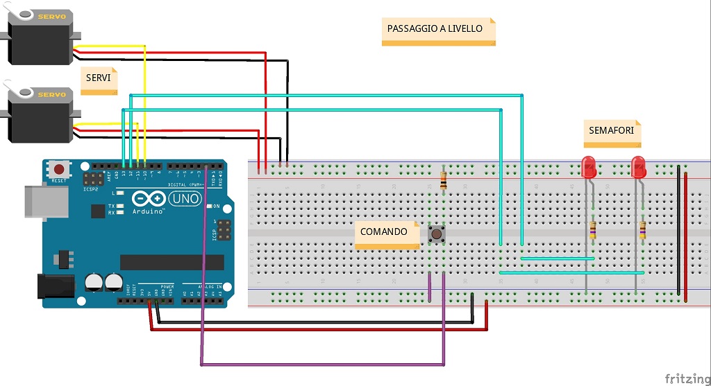

Nel frattempo sto provando i servi ed i led con Arduino per il meccanismo che verrà pilotato dal tuo circuito, ma ho qualche piccolo problema e sto pensando anche ad una alternativa più semplice.
Il problema è nella gestione dei servi con Arduino: quando ne monto uno va bene, ma quando ne aggiungo un secondo si mettono frullare.
Probabilmente vanno alimentati separatamente, mentre io per ora li alimento con la usb del pc sulla bredboard per praticità.
Nel programma di prova sto inserendo anche una piccola variante con interfaccia seriale bluetooth per provare Arduino con uno smartphone. Le app si trovano e son facili da usare.
Sono congetture e sperimentazioni che mi incuriosiscono molto e che per ora rimangono tali :wink:
Posto la bredboard:
Arduino PL:
159,7 KB
Il principio di funzionamento è molto semplice.
COMANDO è il pulsante o iterruttore che se azionato abbassa o alza le sbarre ed è collegato alla porta 2 configurata come INGRESSO digitale. La porta 2 prevede la funzione di interrupt.
SEMAFORI sono 2 led rossi che andranno montati sulle paline del PL fisico. I led sono collegati alle porte 13 e 12 configurate come USCITE digitali.
Infine SERVI sono i servocomandi (uno per sbarra) che azioneranno tramite un'astina le sbarre del PL e sono collegati alle porte 11 e 10 configurate come USCITE PWM.
Il controllo del circuito la fa il programma che, dopo aver letto lo stato del pulsante, azionerà in sequenza i dispositivi.
Ho dotato i servi e i led di uscite separate per poter differenziare comodamente il loro azionamento in modo da conferire un tocco di realismo.
Purtroppo la sperimentazione va molto a rilento perchè in questo periodo non ho avuto molto tempo per dedicarmici e spero di recuperare presto.

La USB del Pc non porta tanta corrente, qualche decina di mA. Probabilmente non hai corrente a sufficienza per alimentarli entrambi.
Io sopra al banco esperimenti ho un alimentatore variabile 0-24 Vcc/Vca da 2 ampere, autocostruito. In questo modo alimento di tutto, senza problemi.
Interessante il pilotaggio con smatphone. E' tanto che mi piacerebbe fare esperimenti.. Ma richiedono tempo, tanto tempo da dedicargli. :sad:

Infatti è quello che ho pensato Roy, inoltre c'è di mezzo Arduino che facendo da ponte mi fa da ulteriore collo di bottiglia.
Dovrò dotarmi di alimentatore separato e fare altre prove.
