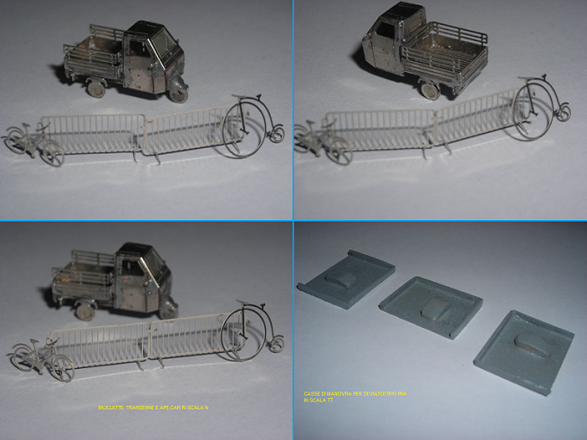

Edgardo_Rosatti ha scritto:
... ho realizzato in TT le casse di manovra per deviatoi tipo P64 usate normalmente dalle FS.
Casse TT e Ape Car:
458,79 KB
P64 originale:
61,87 KB
Tutto molto bello Edgardo.
Le casse di manovra per i deviatoi faranno un figurone!
Un grazie anticipato.

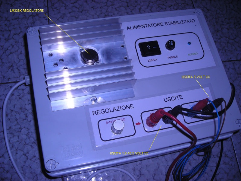

Aggiornamento sull'impianto luci di Carnate.
Per tutti coloro che hanno realizzato i lampioni, posso finalmente dire di essere arrivato alla fine di questa "fatica" illustrando in anteprima cosa farà accendere tutte le luci del plastico.
Qui sotto è visibile una foto dell'alimentatore che ho predisposto per tutto l'impianto:
Alimentatore stabilizzato a due uscite:
158,5 KB
Anche questo è una "bomba".

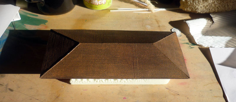

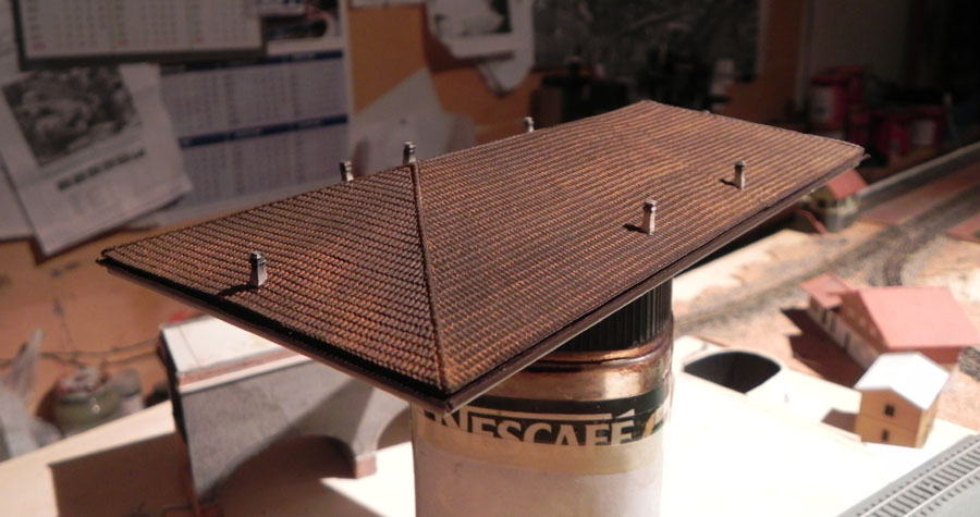

Ho messo i coppi sulle falde del tetto e li ho colorati.
91,38 KB

Re: Plastico CARNATE USMATE - avanzamento lavori
#681 Messaggio da Riccardo »
bellissimo il tetto Giuseppe,
è autocostruito ?? :cool:
#682 Messaggio da Andrea »
Davvero bello Giuseppe, sono proprio convinto che l'edificio ultimato sarà uno SPETTACOLO! :grin:
Non ricordo... ci sarà un comignolo?
Grazie, si, ha la struttura in cartoncino (se vai indietro nel topic la vedi) e sopra ho messo i coppi in redutex che poi ho colorato con acrilici e polveri.
#684 Messaggio da giuseppe_risso »
Grazie Andrea, ci saranno quelli che si vedono nelle foto.

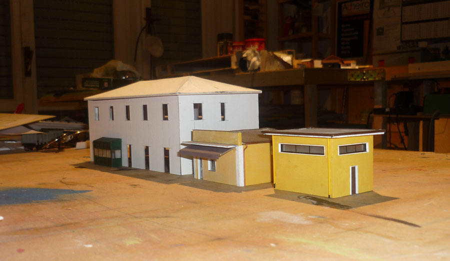

Sul tetto del corpo viaggiatori ci sono 7 comignoli (sempre esagerati, voi Milanesi, eh... :smile: ).
Ho anche sistemato la grondai quadrata.
101,11 KB

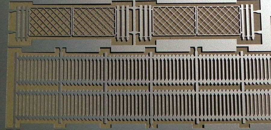

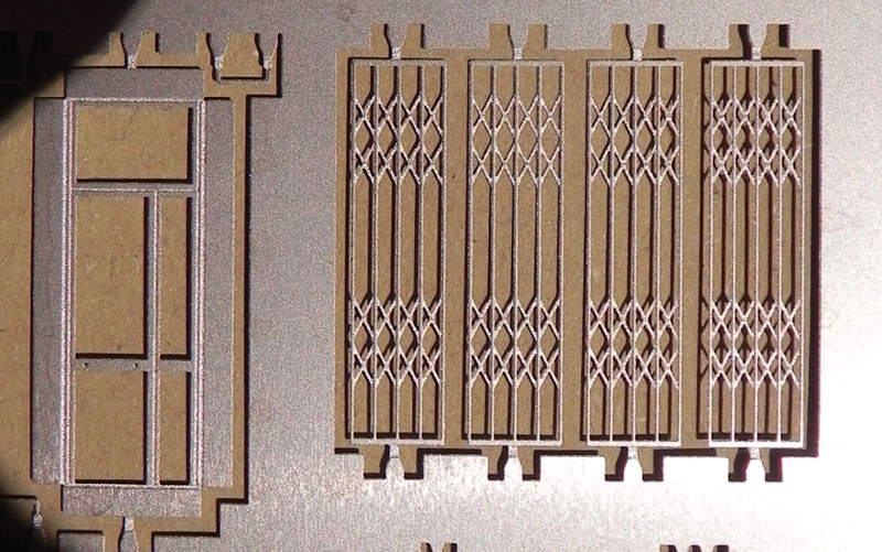

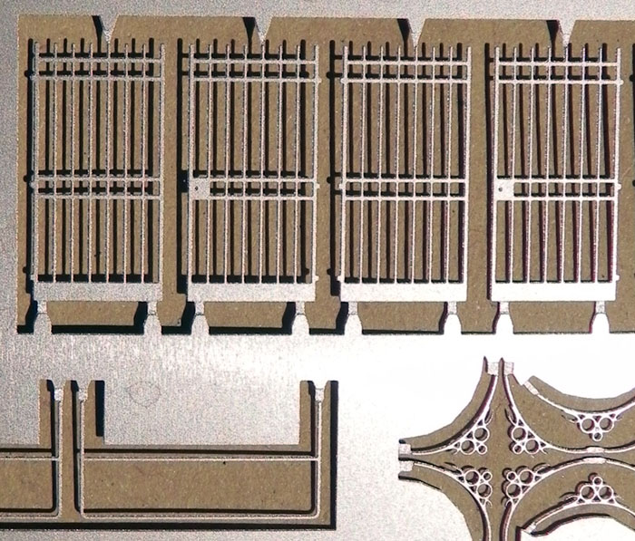

Oggi mi sono arrivate le lastrine fotoincise, metto alcuni dettagli
153,57 KB
Sul lato del passaggio pedonale c'è una porta stretta che ha una serranda (credo che solo con la fotoincisione, in buona pace di chi la disprezza :grin: , si possa fare una serranda come questa con barrette sottilissime e precise precise). A sinistra c'é la porta dell'ingresso principale.
169,23 KB
Questo é il cancello che chiude l'accesso alla stazione tra il corpo viaggiatori e il bar, manca ancora un piccolissimo ma fondamentale dettaglio, che riservo come sorpresa per Andrea :cool: :cool: :cool: .
Sotto a sinistra un elemento della ringhiera e a destra un decoro della pensilina.
155,67 KB
Questa é la staccionata, qui ho commesso un errore nel disegnarla e ci saranno dei problemi per farla a due livelli come é, vedremo.
In alto ci sono i cancelli, quello di destra ha le barre diagonali su un unico livello, quello di sinistra su due e la differenza si vede.
Li ho farri tutti e due perché temevo che con i due livelli, nell'incrocio, le barre potessero staccarsi, e invece ha funzionato.
Ora ci saranno un sacco di cose da montare e piano piano (molto piano piano :grin: ) lo farò e metterò le varie foto.

Grazie, in effetti nella fotoincisione la parte complicata é la progettazione.
La ditta... insomma, c'é di meglio, ma non per farsi fare poche lastrine.

La staccionata mi pare perfetta, non mi è chiaro quale sia l'errore commesso nel disegnarla ed il problema dei "due livelli".
I cancelli sono stupendi non mi ricordavo nemmeno più di averteli "commisionati".
Complimenti ancora e GRAZIE, a Novegro faremo una figura EGREGIA!!!
Messaggi: 7738
#693 Messaggio da giuseppe_risso »
Complimenti Giuseppe, a me pare tutto SPETTACOLARE.
Non saprei dirti qual'è la cosa che mi piace di più.
Grazie Andrea, il problema della staccionata é questo: al vero, i pilastrini, hanno uno spessore maggiore della staccionata, e questo era uno dei motivi per cui non mi piaceva quella in cartone tagliata al laser, era su un livello unico.
Per ottenere questo effetto avrei dovuto fare i pilasti in piena incisione e la staccionata in mezza incisione, invece, ho cannato questo dettaglio e non avendo prevista la mezza incisione, staccionata e pilastrini sono su un piano unico.
Ora sto pensando come rimediare, ma se non riesco avremo una staccionata un po' piatta.

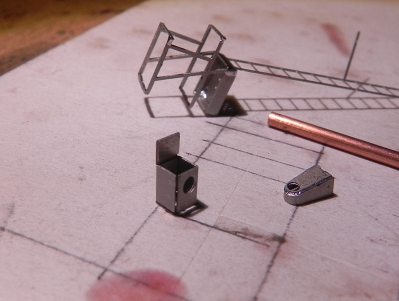

Domanda per Edgardo:
Questa foto mostra lo scatolotto del semaforo TT. Le dimensioni interne sono mm 2,22x2,4x3,5 di altezza.
E' sufficiente per contenere il led?
Il filo scende da un foro diametro mm 1 che é sulla base ora poggiata al tavolo, entra nel sostegno che vedi a desta e si va a infilare nel palo.
Per far passare il filo 1 mm é poco?
Se io lo monto tutto e lascio aperto solo il pezzo superiore, quello che é aperto ora, ci sono problemi a elettrificarlo?
84,59 KB
Messaggi: 5178
Età: 61
#696 Messaggio da Edgardo_Rosatti »
Secondo me non ci sono problemi. Se lasci il lato superiore aperto si riesce ad inserire comodamente il circuitino con i led (rosso/verde o rosso/giallo).
Per il foro da 1 mm anche qui ci stiamo comodamente. Ho una bobina di filo rigido isolato con guaina molto sottile, al massimo usiamo fili di rame
smaltato che sono ancora più sottili.
Diciamo che meccanicamente gli spazi a disposizione bastano, poi elettricamente vedremo quale tecnica adottare.
La struttura metallica del segnale la si sfrutta per un polo di alimentazione come se fosse un filo, in quanto conduce corrente.
L'altro polo sarà il filo isolato.

Benissimo. allora posso montarli.

Come segnale alto per itinerari dalle foto mi sembra ottimo. Non si vede la vela ma è solo un dettaglio, così come il triangolo per la partenza in non corretto tracciato.
Come luci si possono installare diverse combinazioni; per es. rosso/verde per i segnali di blocco e rosso/giallo per quelli di protezione o partenza di una stazione.
