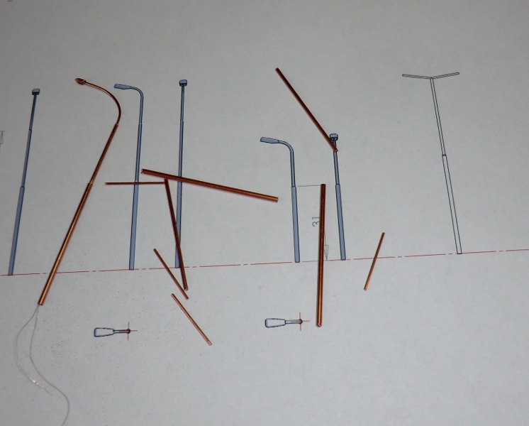

Più o meno la tecnica è la stessa utilizzata per la realizzazione di altri lampioni
topic.asp?whichpage=-1&TOPIC_ID=6226&REPLY_ID=10272

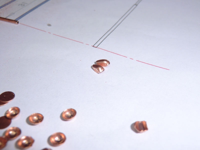

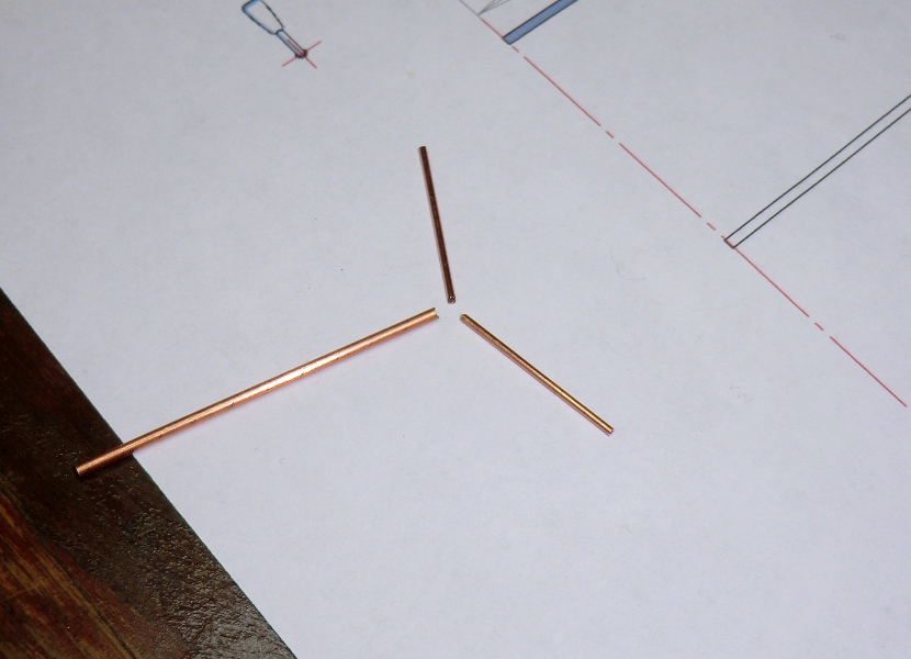

quindi tagliati e rifiniti gli spezzoni dei diversi diametri e scelti i due lampioni

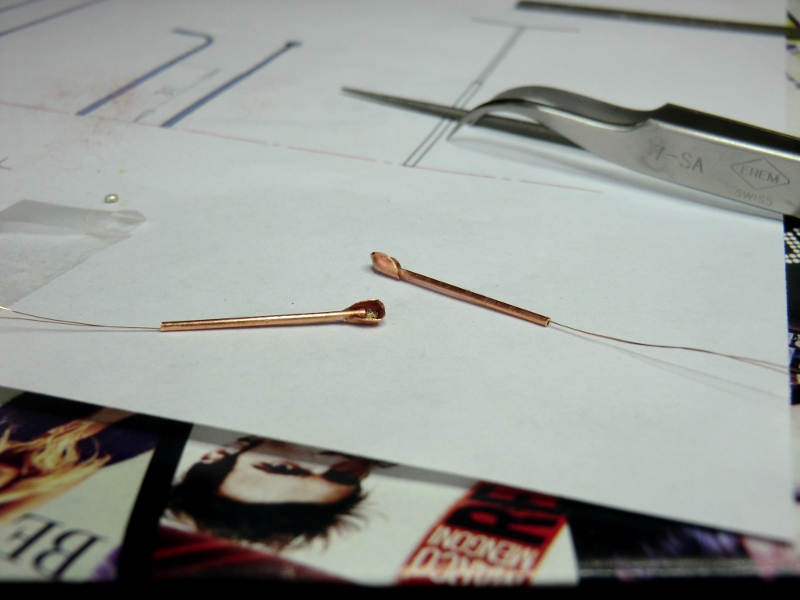

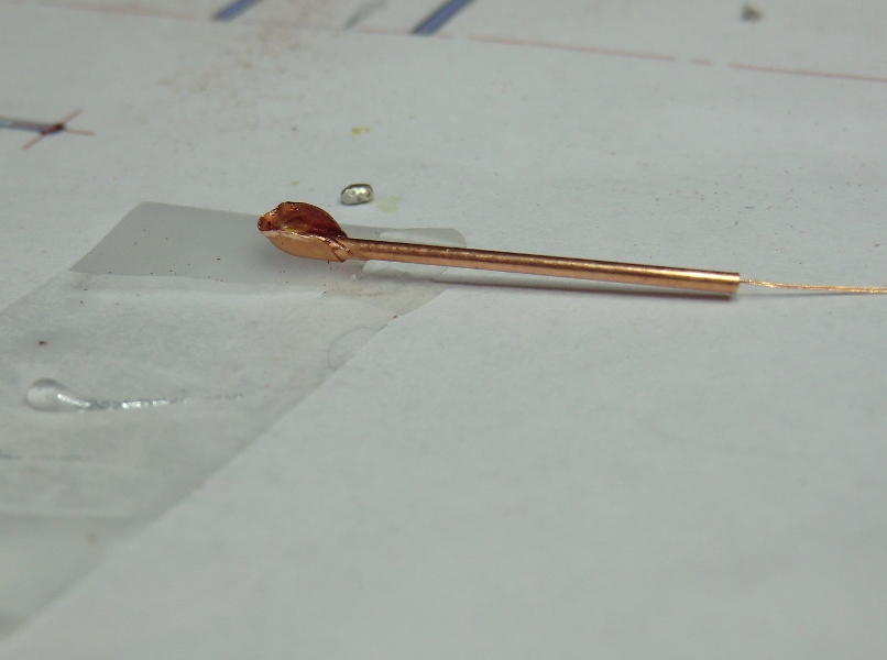

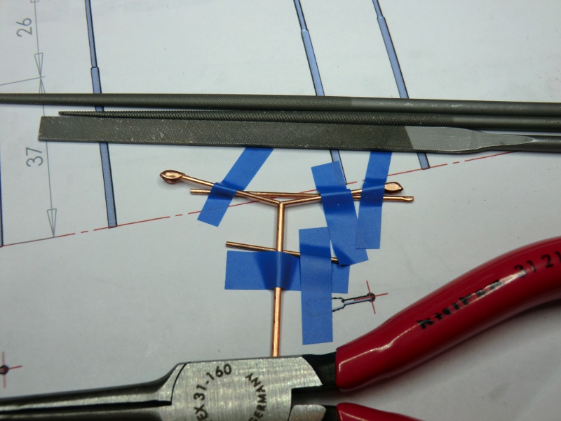

ho poi inserito i filamenti dei micro led e assemblato il portalampada con il primo tronco di tubo
179,6 KB
189,52 KB

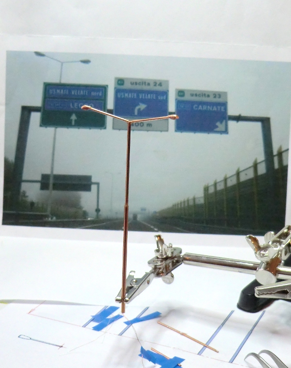

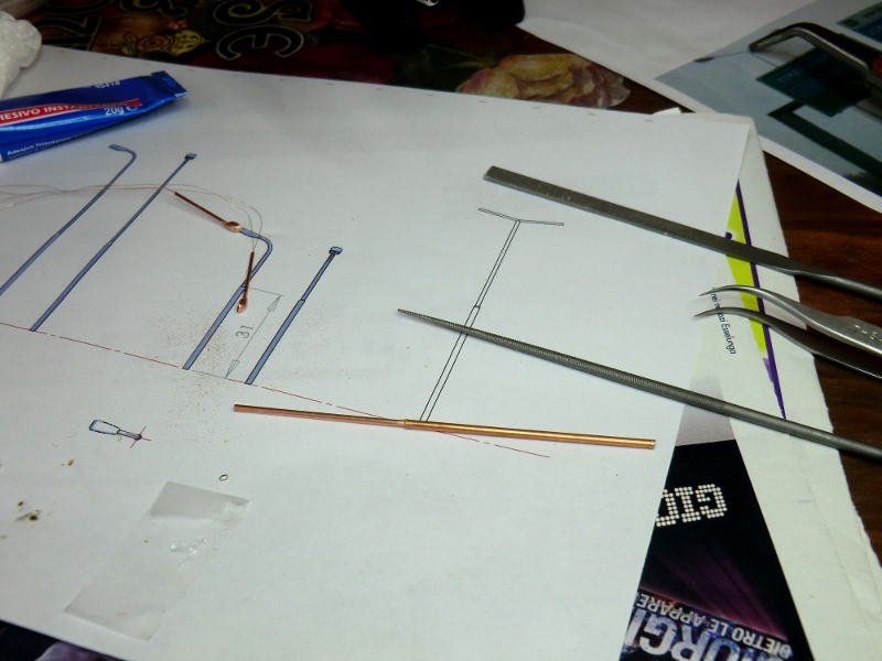

realizzato il palo principale (formato da due diametri) seguito dal montaggio finale dei due tronconi superiori.
Si notano le palline di stagno dal primo tentativo di saldatura (anche questa volta senza esito....
... riuscirò prima o poi ad unire qualcosa con il saldatore???

per finire il lampione in mezzo la tangenziale

... per quasta operazione ho provato (testato) su un'altro lampione (dei precedenti fatti) un fondo aggrappante e colore acrilico ma non mi è sembrato un buon risultato, dopo l'asciugatura, allo sfregamento con il dito, il colore salta via in maniera desolante....
Forse si dovrebbero unare vernici non acriliche??
Il lampione è formato interamente di tubetto di rame
Comunque si troverà modo di colorarlo
Che ne pensate ?[?][?] Siamo ancora lontani da un buon prodotto
