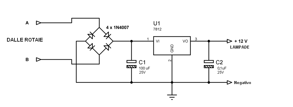

Credo che il problema di Roberto sia un altro. Non come realizzarle, ma bensì stabilizzarne la luminosità.
Quindi supopngo siano già alimentate in frequenza, separatamente dal comando della locomotiva. Ma quando la loco parte (data l'alimentazione CC nei binari) le lampade aumentano d'intensità luminosa.
A mio avviso l'unico rimedio è inserire un circuito regolatore, che stabilizzi la tensione a 12Vcc.
Appena riesco posto uno schema.

Potrebbe essere utile il seguente schema già ampiamente collaudato.
I componenti necessari sono di facile reperibilità ed ingombrano poco!!
16,1 KB
