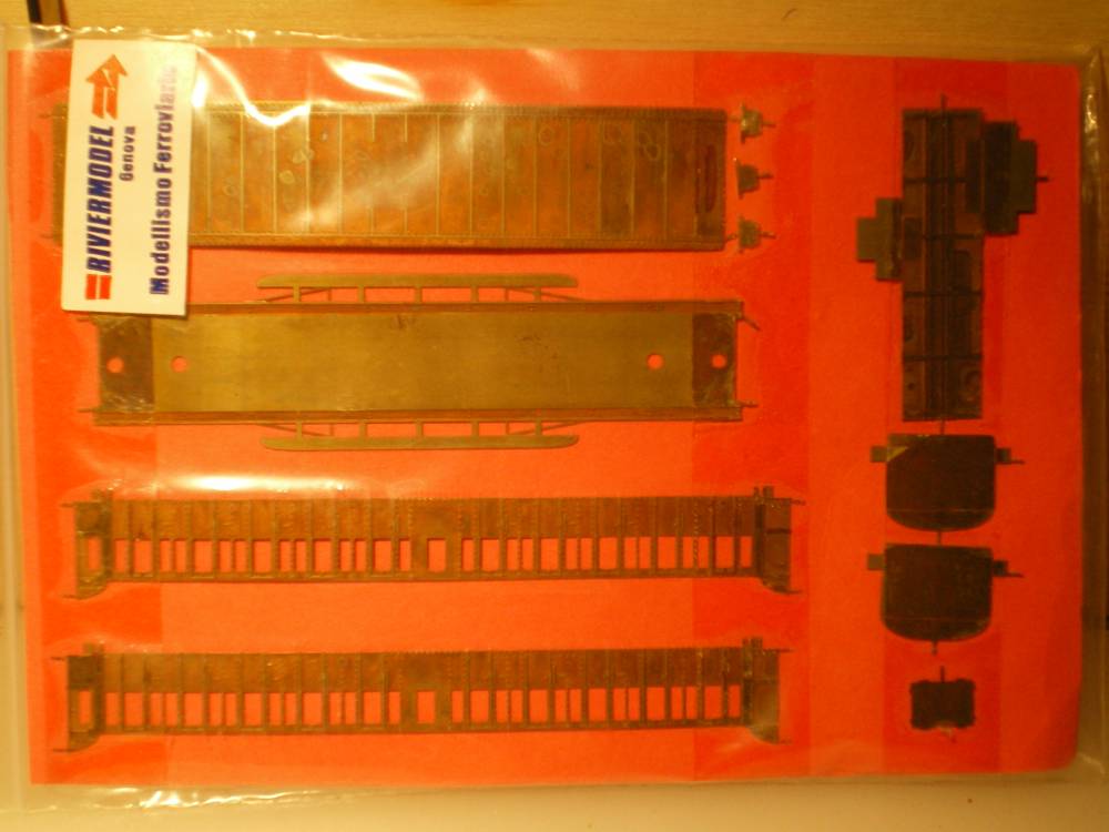

Ho cominciato a montare i tre kit rimanenti della Riviermodel, un kit di 30 anni fa.
Se ci riuscirò, smonterò anche le due costruite a quei tempi e le assemblerò in maniera più adeguata e più realistica.

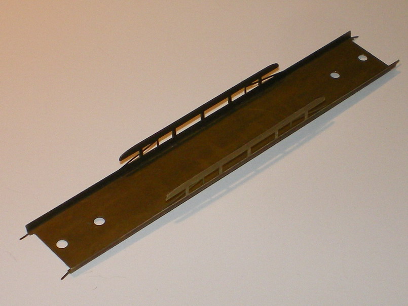

Non ci sono solchi di indebolimento e hai fatto delle pieghe così nette?[:0][:0][:0]
A, già, dimenticavo, sei Carlo Mercuri...![]()
Beh, senza dubbio, io sono Carlo Mercuri (lo dicono anche i miei documenti!
Certo, l'impegno ci vuole, e se si ha passione il tutto viene naturale.

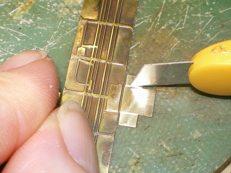

Riguardo ai solchi, è proprio così, Giuseppe: non ci sono solchi per la piega; probabilmente a quei tempi, per semplificare, l'incisione avveniva solo su un lato, avendo così una fotoincisione ad un solo livello (ricordiamoci che queste erano le prime fotoincisioni semi-serie).
Anche per i cassoni degli accumulatori mi sono dovuto arrangiare. Comunque è vero che i solchi non ci sono, ma li ho fatti io con il cutter. Come puoi ben immaginare, non sono i solchi della fotoincisione che lasciano un buon vuoto all'interno per far sì che la piega non venga ostacolata, ma semplicemente un "invito" a piegare in maniera precisa.
In teoria si potrebbero realizzare pieghe lunghe anche senza il solco, ma l'angolo verrebbe tondeggiante, invece che a spigolo.
Nella foto puoi vedere proprio le incisioni che ho fatto con il cutter. Nel secondo cassone le ho fatte dalla parte opposta con risultati migliori.
Qui, però, le stai facendo dal lato inciso, quindi, potevano anche farle in origine.
- Messaggi: 3502
- Iscritto il: sabato 12 novembre 2011, 21:37
- Nome: Carlo
- Regione: Toscana
- Città: Scandicci
Re: Centoporte vintage in N.
Come spiegavo,credo che lo spessore sia almeno 5 decimi se non di più.
- Messaggi: 7739
- Nome: Giuseppe
- Regione: Liguria
- Città: Chiavari
Credo che il cassone sia ad un livello più basso......la tiranteria dei freni è ad un livello superiore e il cassone è più sottile.
Quindi, avrebbero fatto la morsura su un lato solo, ma a più livelli? (un livello la tiranteria, un altro le casse e un altro ancora per il fondo del pianale.

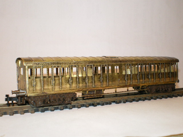

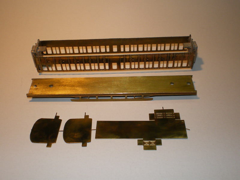

Avevo aperto l'argomento mostrando alcune foto di un vecchissimo kit Riviermodel vintage del 1987. Ebbene ho deciso di smontare anche una delle carrozze che avevo montato tra 1988 e il 1989, quindi ben 25 anni fa... con l'esperienza di allora che era, nella saldatura, quasi pari a zero. Avevo infatti precedentemente montato qualche kit ArMo di cabina elettrica e simili, ve ne ricordate?
La carrozza era stata saldata e incollata con epossidico e, visto che non erano presenti istruzioni, non avevo dato, per esempio, la curvatura alla base di tutte le porte che tanto la caratterizzano. Ho quindi rismontato, sverniciato, dissaldato e scollato tutto. Ho rilucidato le parti, ho rinforzato come faccio sempre con tutte le carrozze, anche quelle Uteca, la fascia sopra i finestrini, ho creato due nuove ordinate all'interno della carrozza ed ho cotto l'imperiale, visto che a quei tempi non l'avevo fatto, ripiegandolo di nuovo. Ho aggiunto i respingenti di Benno dopo aver creato delle nuove traverse in plasticard, e ho cambiato gli assali con quelli della stessa marca.
Volevo anche ricostruire i carrelli in modo da assottigliare le fiancatine per renderli più stretti come al vero ma mi sembrava abbastanza complicato visto che gli assali Benno ruotano perfettamente nelle sedi di quelli originali (Lima).
L'imperiale per ora è solo appoggiato
87,33 KB

69,61 KB
Rivier Model era un negozio di Genova; al telefono rispondeva la signora Cereda.
