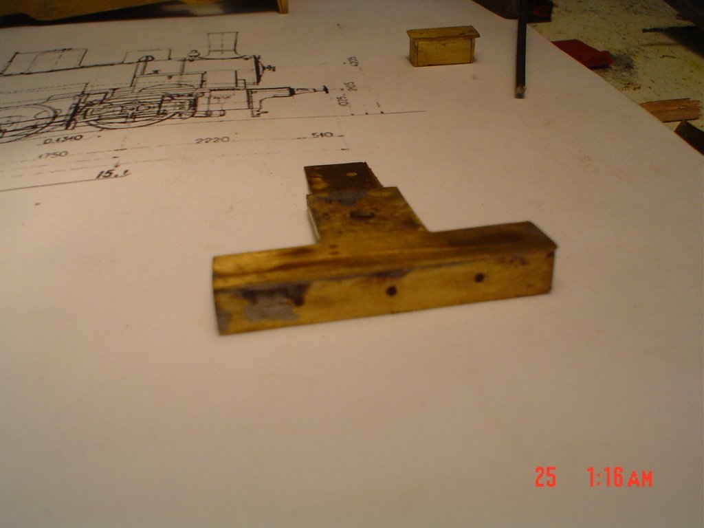

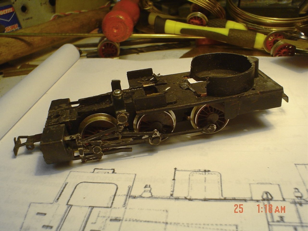

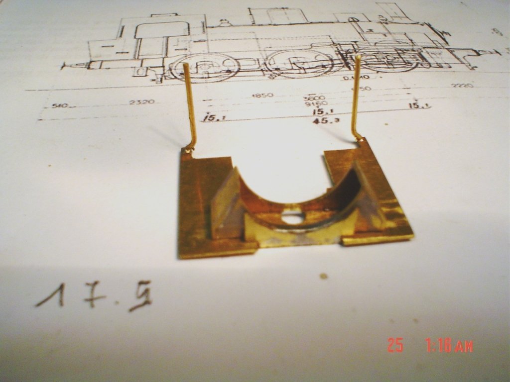

Incominciai dal carro RR ne smontai i biellismi e tolsi le ruote, incominciando ad assemblare i pezzi più piccoli come il pancone anteriore i quattro respingenti formati da ben quattro minuscoli pezzettini ciascuno saldati tra loro e poi saldati al pancone . La pedana con gli afferenti del vapore dalla caldaia ai cilindri.
Foto del pancone anteriore ancora senza respingenti.
Foto della piattaforma superiore già assemblata e forata .

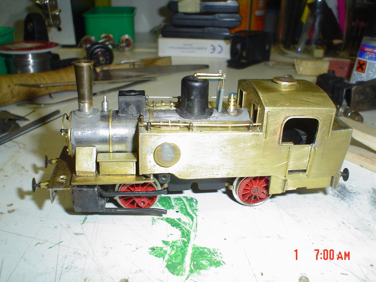

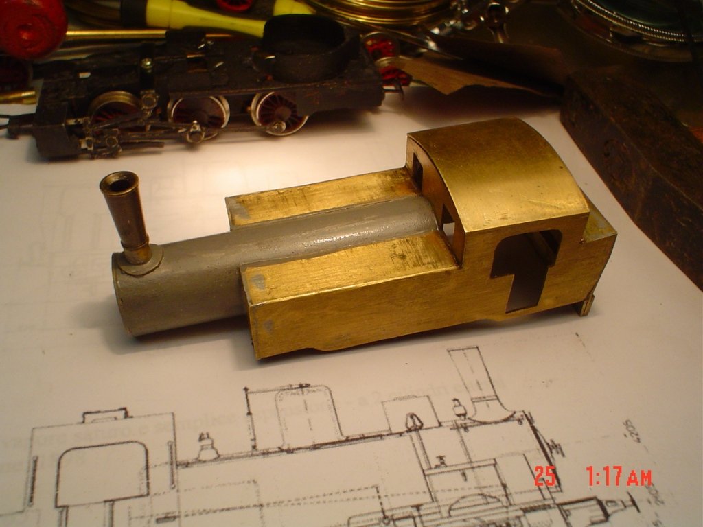

A questo punto realizzai le due due cassettine degli attrezzi poste lateralmente alla caldaia ritagliando i pezzettini e saldandoli tra di loro per dar forma ai due piccoli oggetti. Un bel po' di saldature a stagno per formare il corpo casse d'acqua, cabina ,caldaia ed avanti così per giorni.
Foto della caldaia e della cabina assemblata

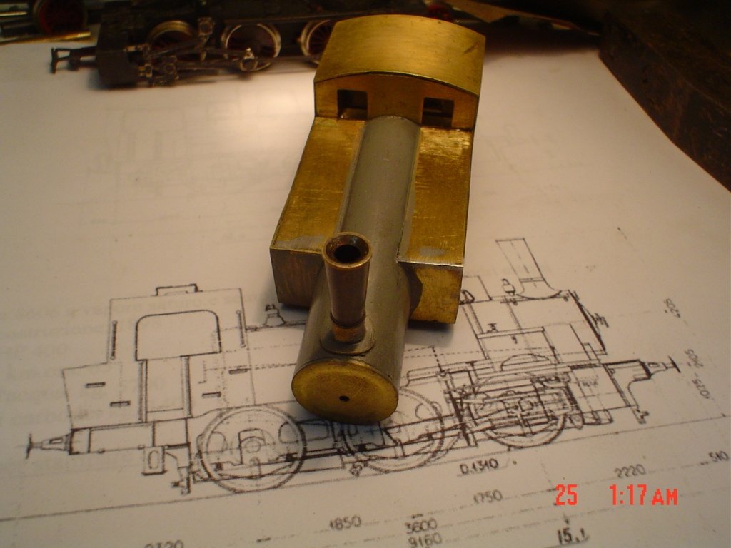

La caldaia ricavata da un cilindro in ottone con un tappo frontale sagomato e brasato, il comignolo ricavato da vecchi pezzi di una Gr 835 saldato su un piccolo tubicino d'ottone ed una rondella alla caldaia stessa. Per la cabina e le casse d'acqua optai per due pezzi laterali uguali saldati al tetto, coperture posteriore ed anteriore finestrate. Il pancone posteriore è un rettangolino di lamiera forata per accogliere il gancio e i due respingenti saldato nella parte bassa della cabina stessa. Anche il lavoro di bombatura dello sportello anteriore della caldaia mi impegnò, dovetti trovare due tubi di diverso diametro che si innestassero uno dentro l'altro per costruire un punzone per piegare e bombare la lamiera del coperchio stesso
Foto anteriore della caldaia con tappo forato e bombato.

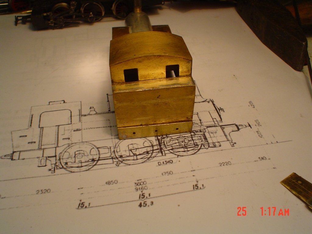

Anche gli attacchi delle rifiniture delle varie finestre ed aperture della cabina mi impegnaronoper per un tempo abbastanza consistente.
Foto posteriore della cabina

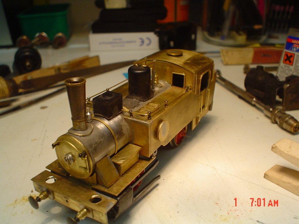

A questo punto è cominciata la parte complicata della vera rifinitura: la costruzione delle parti più piccole e più distintive del modello. Certo vedendolo con gli occhi di oggi non feci un "gran capolavoro" comunque come primo lavoro mi accontentai…….. Cominciai a tagliare le fascette d'ottone con un paio di forbici da giardiniere,,,,da incollare intorno alla caldaia, tornii con il trapano il fischio in alluminio e le due valvole, costruii con filo d'ottone i due tiranti del duomo , forai le casse d'acqua, il coperchio della camera a fumo, costruii la presa d'aria del tetto della cabina ed il tappo laterale delle casse d'acqua…
incollai le ganasce dei freni, i vari tirantini, i ganci, i tubi anteriori per i freni etc...etc….etc…Il duomo e la sabbiera li estirpai da una vecchia loco che dovevo gettare come inutile avanzo.
Foto quasi completa della macchina assemblata senza rodiggio e biellismo solo per controllare che tutto combaci.

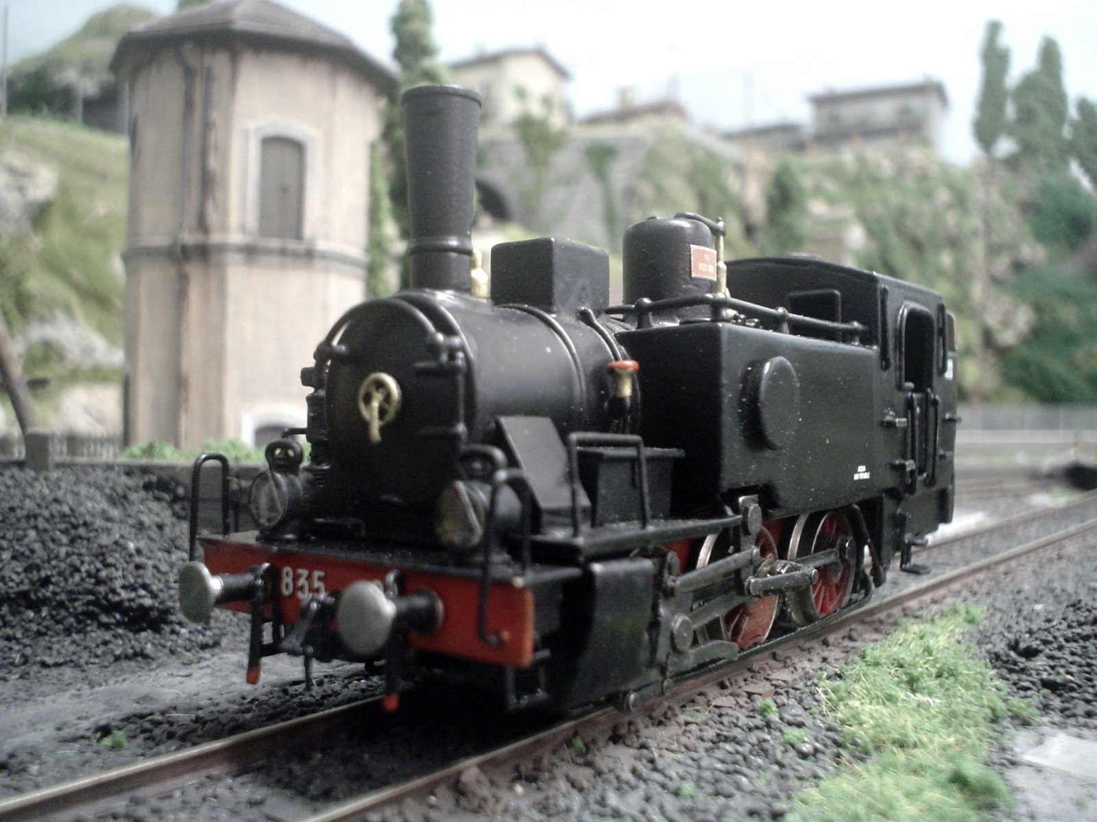

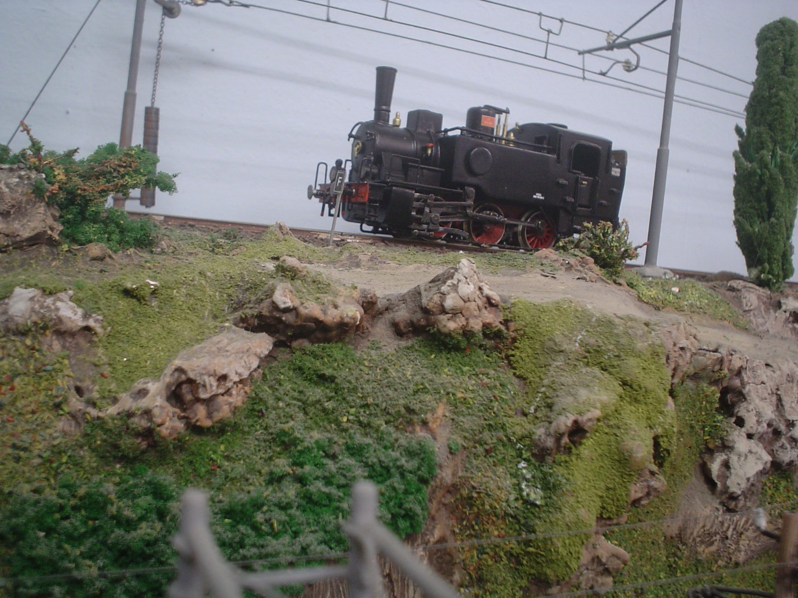

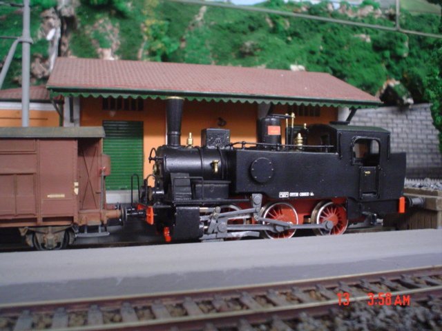

Foto della locomotiva in servizio
Foto del risultato finale del lavoro.
Dopo una verniciatura a pennello con vernici semiopache il modello poteva dirsi teminato....Certo non è un capolavoro [105] [105] :roll: :roll: . ma la conservo come fosse la cosa più perfetta del mondo....... certo oggi penso che riuscirei a fare di meglio ma nel 2007 fu un'impresa per me abbastanza ardua e difficile anche se piacevolissima e piena di soddisfazione.

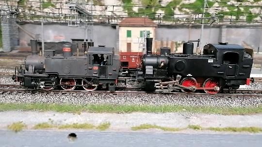

Sto rimettendo le mani sulla loco per cercare di migliorarla un pochino, vediamo un po' quello che riesco a combinare.... comunque non la userò insieme alla altre, è troppo grande rispetto a quelle in scala esatta, ma così per soddisfazione personale, voglio un po' migliorarla. Grazie Adolfo.
Saluti Antonio.
la foto vicina ad una loco in scala esatta mostra la sua imponenza...... [105] :roll: [106]
