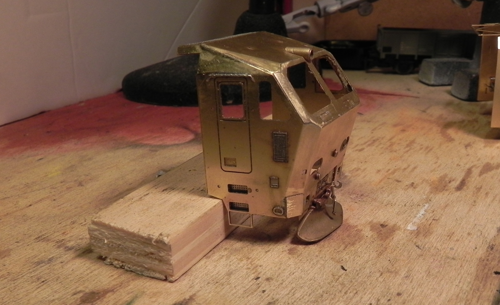

Bella bella, una grande scommessa che stai stai vincendo alla grande!
E' sempre una soddisfazione montare un modello in ottone, se poi è montato a regola d' arte la soddisfazione è maggiore!
L' unica cosa da controllare è il vomere, mi sembra che bisogna piegarlo verso il basso. :wink:
Saluti, Salvo Scarcella

413,29 KB
160,33 KB
Grazie per le belle parole.
Per il vomere direi di no.
Ho studiato bene la posizione e la parte anteriore, strisciante, deve essere parallela alla rotaia e così l'ho montata :grin: .

Comunque, per quello che riguarda te, Leonardo, spero che avrai montato prima i musetti di prova che sono nella confezione.
Io l'ho fatto ed é stato utilissimo.
Se hai dei dubbi scrivimi che ho altre foto oltre quelle del sito.
Assolutamente si, e per fortuna che ci sono. La forma di questi musi è particolarissima e difficile da riprodurre.
In generale sono abbastanza soddisfatto anche se credo che avrei potuto fare meglio.
In ogni caso i musi combaciano con la carrozzeria (quella di prova per ora), quindi male male non ho fatto credo.

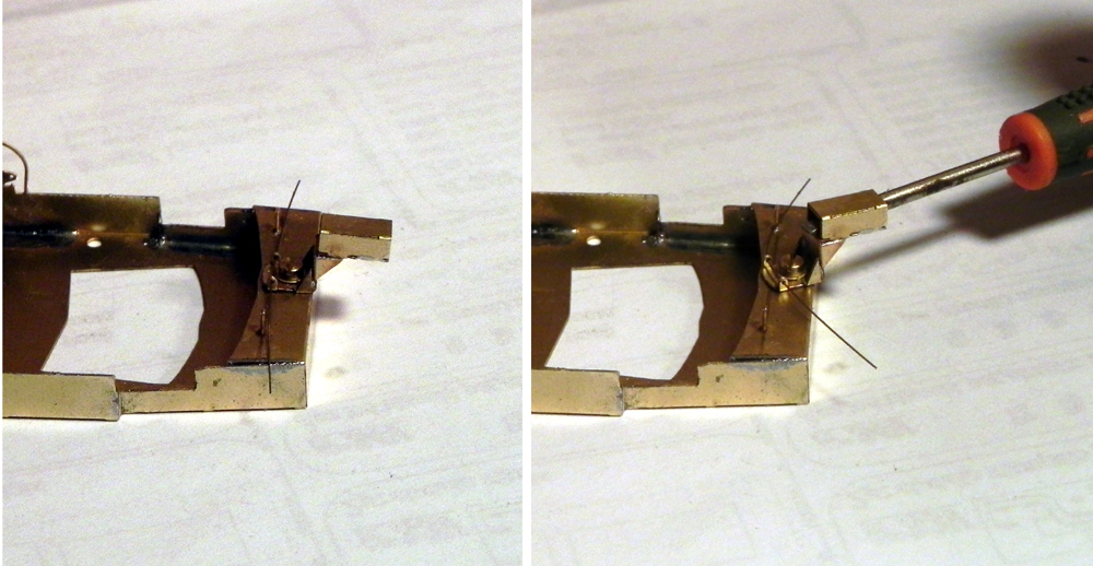

Montando i musetti c'è una cosa in realtà che non capisco. Che ganci hai montato per poter agganciare le carrozze al musetto B?
E domanda tecnica...hai usato un saldatore a fiamma per alcuni pezzi? perchè la cosa mi preoccupa un po'..io non l'ho mai usato.[8]
Grazie mille
Se hai montato i musetti e combaciano con la cassa hai già fatto mille :grin: .
Per il musetto B ho messo il porta gancio 15.1 di pag 21 delle istruzioni.
In diverse situazioni ho usato il saldatore a fiamma, ma non è indispensabile.
Basta un buon saldatore con temperatura alta e, dove possibile, la punta piatta.

Leonardo, ecco le foto del porta gancio.
392,46 KB
Il ritorno in posizione é dato dal filo armonico.
