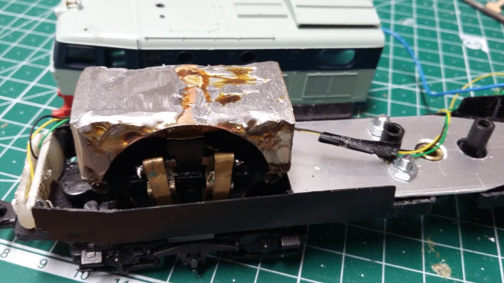

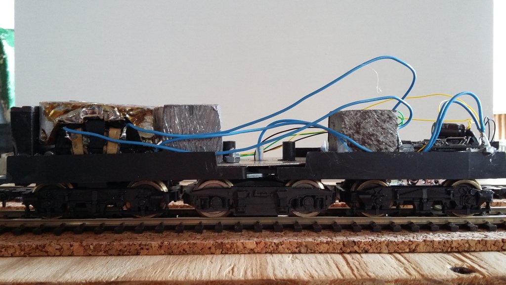

oggi dopo tanto tempo (mi rendo conto ora che è passato più di un anno!) ritorno per ringraziarvi dei vostri suggerimenti per l'elaborazione del caimano Lima. Soprattutto grazie a Francesco e alle sue dritte in termini di "peso aderente". Ho ripreso dunque la 656.519 e applicato quanto consigliato: ho reso completamente flottante il carrello centrale (dunque meccanicamente su di esso non viene scaricato peso) e realizzato un telaio che, pur permettendo la rotazione delle due semicasse, lo rende indipendente dall'appoggio del carrello centrale.
A questo si è aggiunto una zavorra realizzata in stagno "su misura". Ho infatti, visto gli spazi contenuti, dovuto sfruttare lo spazio attorno al motore "G" realizzando un supporto in ottone sopra il quale ho fuso lo stagno.
Dopo aver inserito anche le due zavorre iniziali, ho fatto alcuni test: la trazione è davvero eccezionale! anche in salite fino al 5% riesce a trainare 4-5 vagoni passeggeri. Finalmente una 656 che spinge davvero!

Ciao!!! Ripropongo il video della mia E645. Tu hai fatto un lavoro migliore, perché nel mio modello la cassa è rigida. Però nel mio modello le ruote sono tutte in metallo, senza anelli di aderenza, ed ha otto prese di corrente (ma anche il tuo mi pare).

Ciao, hai ragione, ci vuole un video ben fatto per dare evidenza di questa locomotiva "rinata" (quello linkato nell'articolo è veramente scadente), magari sul plastico in costruzione!
Anche sulla mia tutte le ruote (tranne le due con anello di aderenza) sono in tensione. Solo che adesso che il carrello centrale non è caricato, temo non dia un gran contributo.
ciao!
