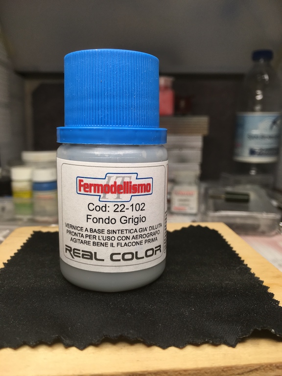

Ottimo Giuliano! Sai che mi interessa il tuo report sulla verniciatura alla nitro, mi raccomando.... eh!
Piuttosto, sempre parlando in tema di vernici alla nitro, hai scritto che passerai una mano di primer.
Ebbene, per tale tipo di vernice, che primer necessita utilizzare?

Ciao Fabio è un primer specifico a base sintetica che Fermodellismo.it fornisce oltre al primer anche una serie di colori (se guardi nel sito ti fai un'idea) ti allego la foto cosi vedi il prodotto

Voglio solo farti qualche piccola raccomandazione sulla verniciatura anche se credo che tu non ne abbia bisogno.
Prima di tutto usa un aerografo con guarnizioni in teflon che resiste al solvente nitro ( quelle in gomma si gonfiano e poi sono dolori) se ne trovano alcuni da pochi euro della Fengda che a mio avviso fanno bene.
Agita bene il colore prima di usarlo eventualmente puoi metterci dentro una moneta pulita da un centesimo o una sfera metallica, il solvente nitro è molto volatile se noti un calo di volume reintegralo in modo da riportare il colore alla diluizione ottimale.
Se non hai una cabina di verniciatura aspirante vernicia all'esterno in una giornata senza umidità se no rischi di trovarti un modello rosa e non rosso.
il primer Fondo grigio che hai acquistato e un sintetico e ha un tempo di asciugatura lungo stendilo con una passata leggera e aspetta almeno un giorno prima di passare il colore. Vedrai che ha una ottima copertura aggrappa bene sul metallo e non copre i particolari più fini.
Il rosso è nitro e asciuga in pochi minuti e ti permette di fare passate leggere ravvicinate.

Grazie per i consigli Giuseppe, apprezzo i tuoi suggerimenti e un dubbio in effetti me lo hai fatto venire, quello delle guarnizioni in teflon, devo verificare, l'aerografo è un Paasche TALON. Ho una cabina di verniciatura che mi permette di verniciare in casa con colori acrilici ma per la nitro aspetto che ci sia una bella giornata in modo da poter tenere aperte le finestre. Conosco i tuoi prodotti, peccato che non hai altri rotabili oltre alla draisina, hai anche un mezzo di servizio motorizzato a cui sto facendo un pensierino...
Appena il tempo si mette al bello procedo con la verniciatura

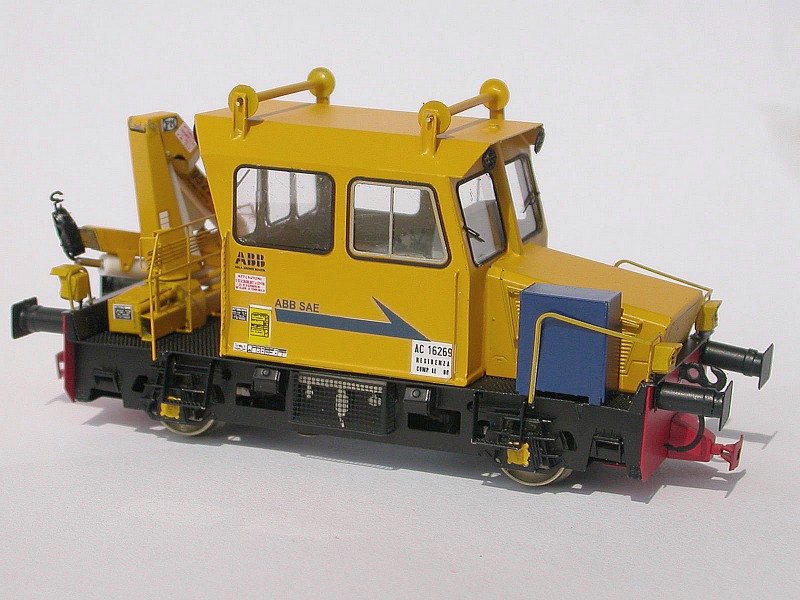

io ho da poco finito di montare questa
Ho usato il primer Tamya e la nitro di Fermodellismo,ho avuto problemi di distacco del fondo e della pittura,sicuramente avrò sbagliato qualchecosa...
Ti consiglio un primer di qualità x la pittura personalmente mi trovo meglio con Tamya o Toffano,ma il giallo mais nn lo fanno [101]

Ciao Fabio che bella, come ti sei trovato nel montarla?? Perché non apri un 3D e metti un pò di foto che illustra la costruzione del modello, potrebbe essere interessante.
Grazie per i suggerimenti ne farò buon uso, per il distacco della vernice che prodotti hai utilizzato per pulire/sgrassare il modello?? Forse sta proprio li il problema.......

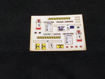

Guardando il tuo modello ho visto che le decalcomanie sono molto ben fatte, sono nitide e precise le mie invece sembrano sfuocate..
Anzi a guardar bene non mi sembrano neanche decalcomanie, sembra più una stampa da ritagliare....

Per Giuliano:
le decal che hai postato sono decal ad acqua a tutti gli effetti non sono fatte in tecnologia serigrafica ma stampate con una stampante laser a toner bianco su supporto intero e poi pretagliate al laser.
i bordi scuri che vedi sono la bruciatura del taglio.
Ritagliale grossolanamente intorno e quando la immergerai in acqua vedrai che all'atto dello scivolamento la decal vera e propria si staccherà dal contorno.
Unico dubbio dalla foto mi sembra che ci sia stato un problema di registro nel taglio se non è un effetto della foto fammi sapere che te ne mando un altro foglietto.

fermodellismoit ha scritto: i bordi scuri che vedi sono la bruciatura del taglio.
il supporto trasparente invece non e scuro
Giuseppe - Fermodellismo.it

lorelay49 ha scritto:Guardando il tuo modello ho visto che le decalcomanie sono molto ben fatte, sono nitide e precise le mie invece sembrano sfuocate..
tranquillo sono ottime come tutto il resto, i modelli rasentano la perfezione e come tutte le cose perfette,difficili da montare,ma poi dipende da noi.
nel modello che ho montato i punti piu ostici ,per me,sono stati il braccio della gru e il corrimano di protezione della stessa,ma se dovessi rifarne un'altra non impazzirei più a saldarli,ciano e via....
Purtropppo sono allergico ai post di montaggio,e non ho fatto molte foto in corso d'opera,magari vedo se ne recupero qualcuna,tra motrice e i tre carrelini dovrei averne :wink:

Grazie mille Giuseppe per la tua risposta, mi conforta sapere che sono i segni delle bruciature laser e non la sfocatura della decalcomania
