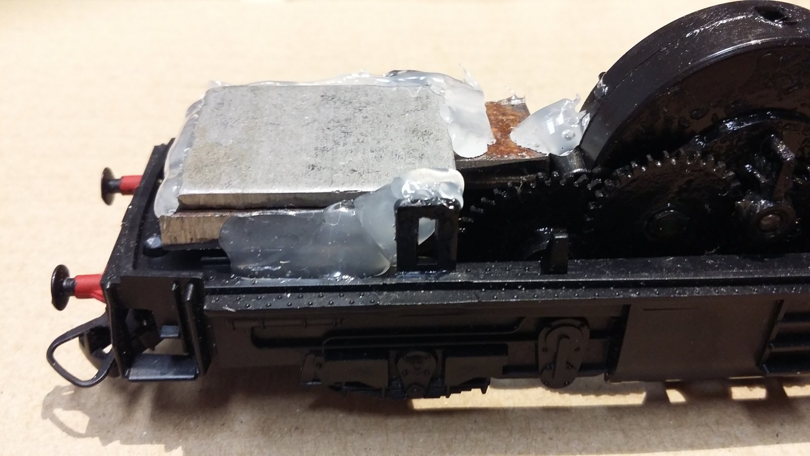

vi presento un update per la Lima SNCF 9573 (comprata per 15euro lo scorso settembre alla borsa scambio di Vicenza).
Benchè sia semplice, piccola e con solo due assi (e nonostante il vecchio motore G...), la trasmissione funziona molto bene.
Originariamente era un pò leggera, ma è una locomotiva che anche a velocità fuori scala, non deraglia mai!
Con il dirver in PWM del decoder, è stata una piacevole sorpresa vedere come era fluida a bassa velocità.
Anche in questa elaborazione ho inserito i fanali rossi e ambra (per una luce più calda) secondo la direzione di marcia e il fanale centrale e naturalmente il decoder DCC (che ora orgogliosamente ribattezzo "echoesDCC")
I led rossi e ambra smd montati su millefori:
il cablaggio all'interno della cassa con anche il led bianco del faro centrale:
Ho aggiunto un peso in ferro sagomato opprtunamente e sopra ho incollato quello originale:
il decoder montato sopra il peso:
il primo test delle luci fatto sui binari
La prima corsa sui binari. Da notare che i fori dei fanali sono stati tutti tappati con colla a caldo e rifilati con taglierino
