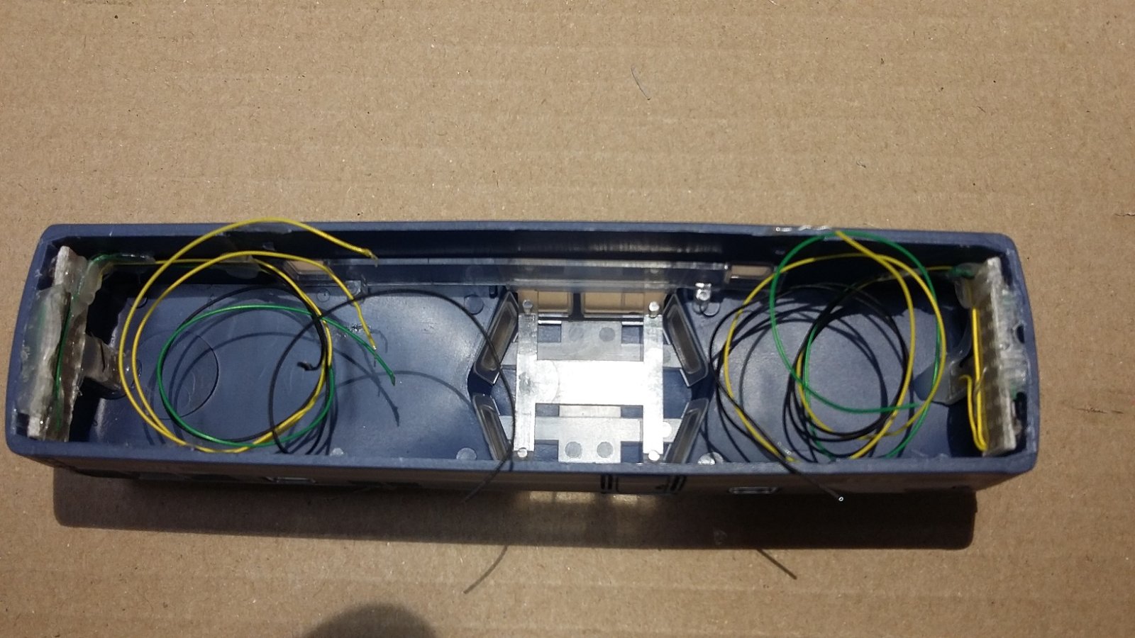

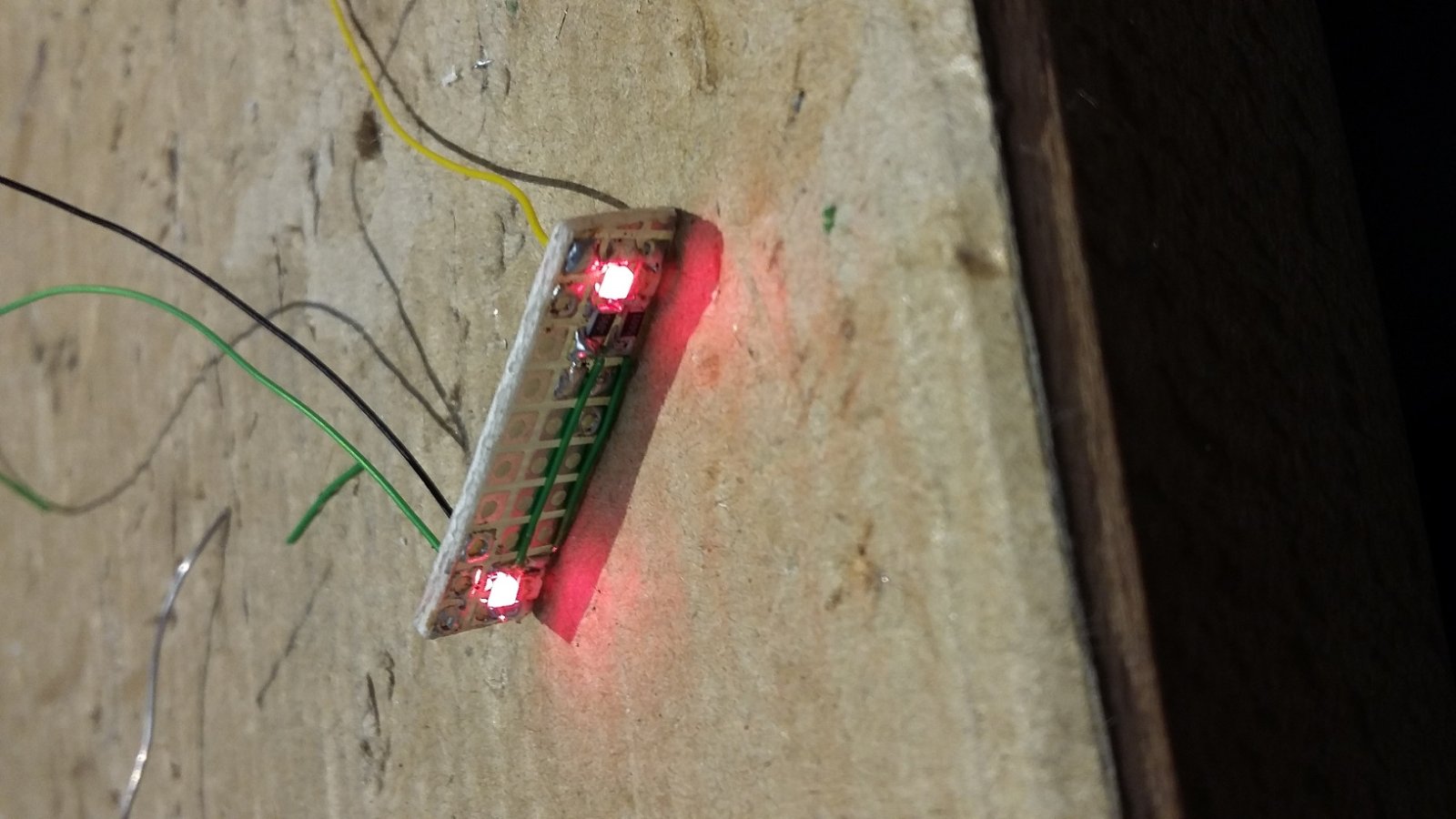

I led rossi e ambra smd montati su millefori:
il cablaggio all'interno della cassa con anche il led bianco del faro centrale:

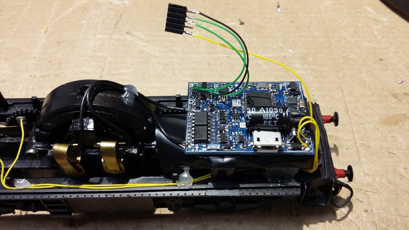

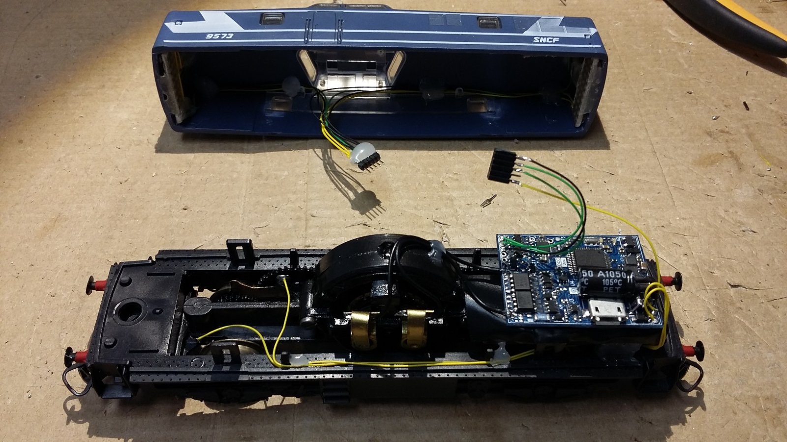

Ho aggiunto un peso in ferro sagomato opprtunamente e sopra ho incollato quello originale:
il decoder montato sopra il peso:

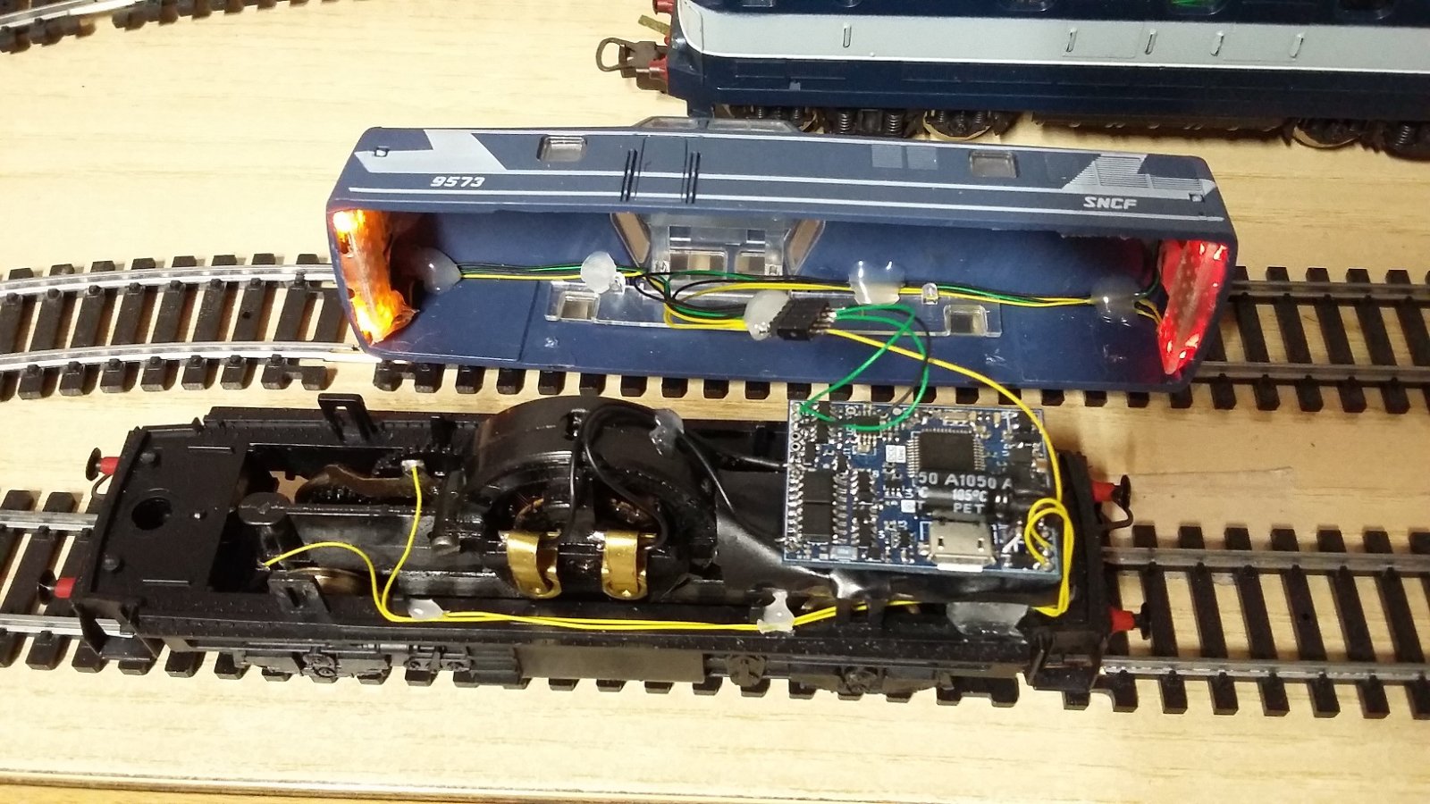

il primo test delle luci fatto sui binari

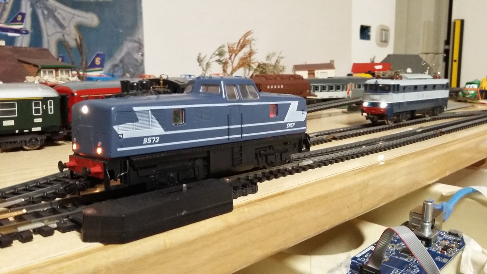

La prima corsa sui binari. Da notare che i fori dei fanali sono stati tutti tappati con colla a caldo e rifilati con taglierino
